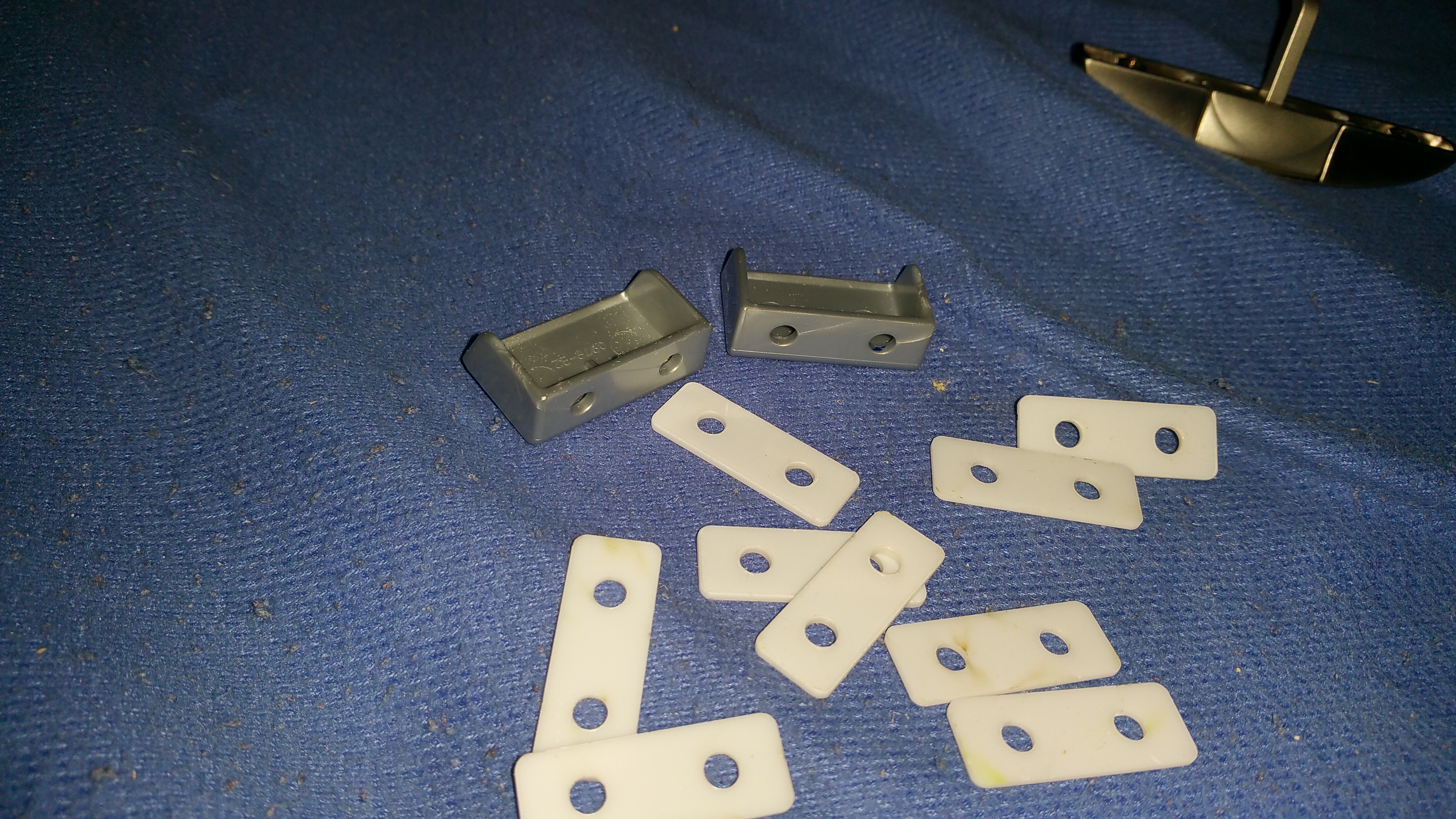

  • Mir ist es extrem auf den Senkel gegangen, das sich die Klappen der hinteren Schränke andauernd von alleine geöffnet haben, bzw im geschlossnen Zustand wie Kraut und Rüben aussahen. Leider liessen sich die Scharniere nicht nachjustieren.
    Da die Schranktüren im vorderen Bereich Verriegelungsgriffe haben, die irgendwie genauso aussehen wie die reinen Griffe, hab ich mal auf Verdacht 5 Griffe und Schliessbleche für 38,- Euro bestellt und siehe da, es geht.
    Die hinteren Griffe ausgebaut, ein 10er Loch für den Verriegelungshebel durchgebohrt und für die "Schliessbleche" musste ich noch ein paar Unterlegplättchen schneiden, damit die Höhe passt.
    funktioniert wunderbar :)
