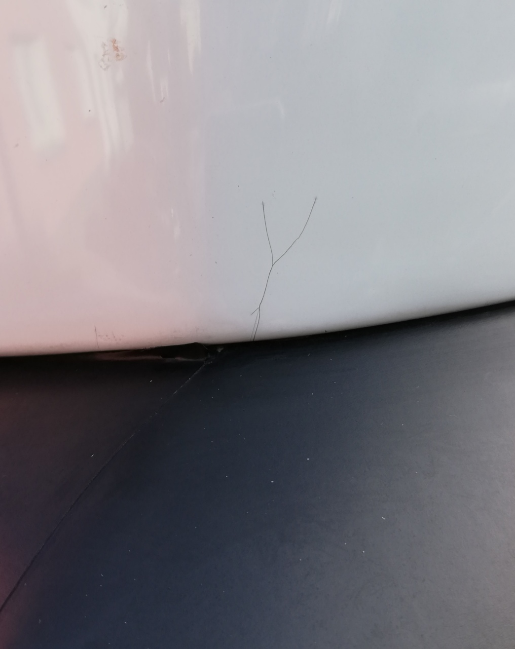

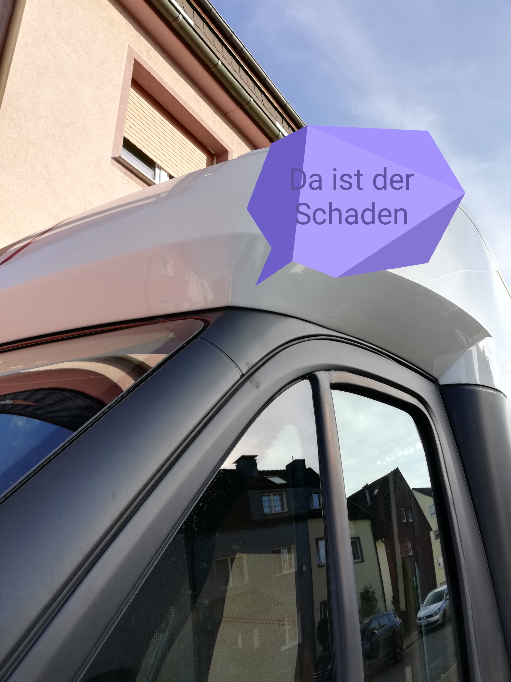

  • Hallo Pappa .... hätte Dich ja gerne mit Deinem Namen angesprochen aber leider fehlt dieser,
    trotzdem eine kurze Antwort. Derartige Risse im GFK gab es bei uns einige im Aufbau -wurden auf Kulanz "ausgebessert" - trotz abgelaufener Gewährleistung. Ein Versuch ist es wert.

  • Danke für den Tip. Kulanz Antrag bei Hobby, tjaaaaa. Mein letzter (Duschwanne, was sonst) ist gute zwei Monate her. Antwort? Fehlanzeige.
    Wer meinem Händler mal was zu tun geben.

  • So, Nachforschungen haben bisher folgendes erbracht:
    Es sind kleine Risse im Celcoat. Das ist die oberste Schicht auf Gfk Bauteilen. Also Oberflächen Risse.
    Im Bereich Bootsbau gibt es hier Lösungen.
    S. Link
    https://nauticare.de/news-serv…reparieren-bootsreparatur
    Bei der Fertigung von Gfk Bauteilen kommt der Celcoat als erstes in die Form, fungiert hier auch als Trennmittel. Erst als zweites werden Harze und Gfk Matten eingebracht.
