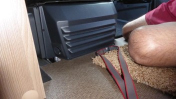

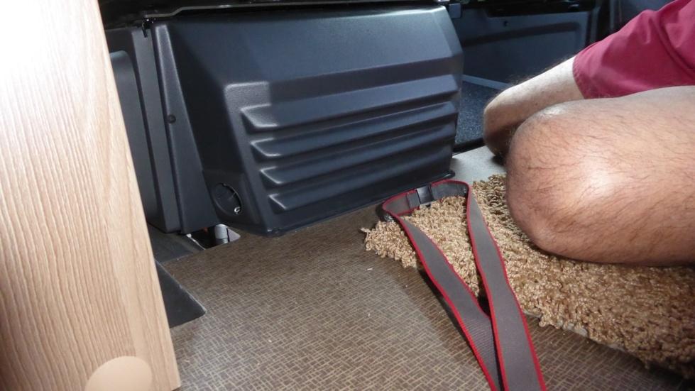

Unauffällige 230V-Steckdose für den Vorderraum am Fahrersitz,
    in unserem Ducato/Ixeo ist die EBL und das Ladegerät wie bei manch anderen auch unter dem Fahrersitz.
    Dementsprechend gibt es da auch einen Wago-Winsta-(Midi)-Verteiler, bzw. auf jeden Fall 230V, z.B. fürs Ladegerät.

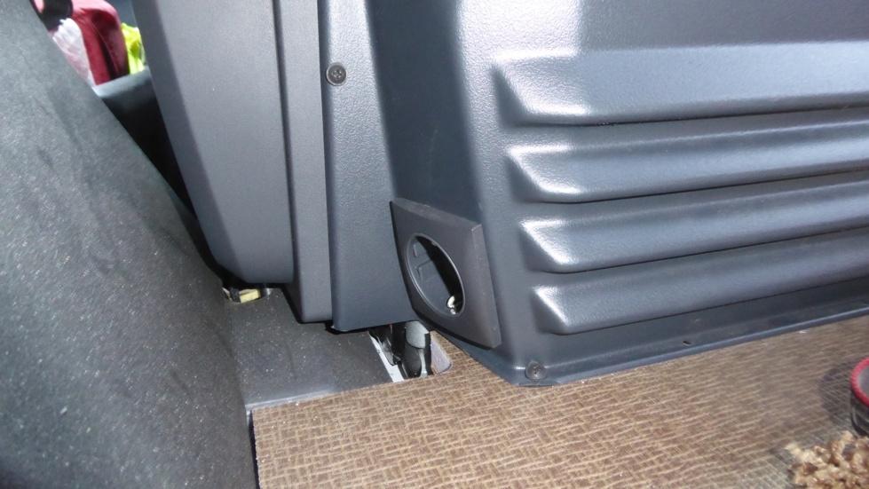

    Da vorne eh Mangel an Steckdosen ist (z.B für den Toaster auf dem Tisch ...), bietet es sich an, eine Steckdose an der Sitzverkleidung
    nach hinten mit Anschluss an obigen Verteiler/230V anzubringen.
    Das geht ganz unauffällig 'im Eck' der Verkleidung mit einer Steckdose ohne Deckel (oder auch mit) im 'angepassten' Anthrazit.
    Die Verkleidung(en) gibt es meines Wissens auch bei den Hobbies.
    Je nach Verhältnissen geht das natürlich auch am Beifahrersitz, oder Beides ;)
    Wem's hilft!

  • Hallo Mischa,
    Hab das Kabel ca. 30cm länger gelassen, somit wäre die Abdeckung etwas beweglich.
    Ansonsten ist an der Vorderseite des Sitzes noch der steckbare Anschluss an den Verteiler:
    "Wago Winsta (Midi)", damit ist die gesamte 230V-Installation aufgebaut.
    Wüsste allerdings nicht, weshalb ich da oft hin müsste, offensichtlich ist da bei Dir Wichtigeres..
    Ansonsten noch eine Anmerkung:
    Wenn die Steckdose tatsächlich da vorne an der Versorgung des Ladegerätes angeschlossen ist, kann sie im Wechselrichterbetrieb nicht versorgt werden, da davon ja auch die Versorgung des Ladegerätes 'abgehängt' sein sollte (oder man trickst da irgendwas komplizierteres).
