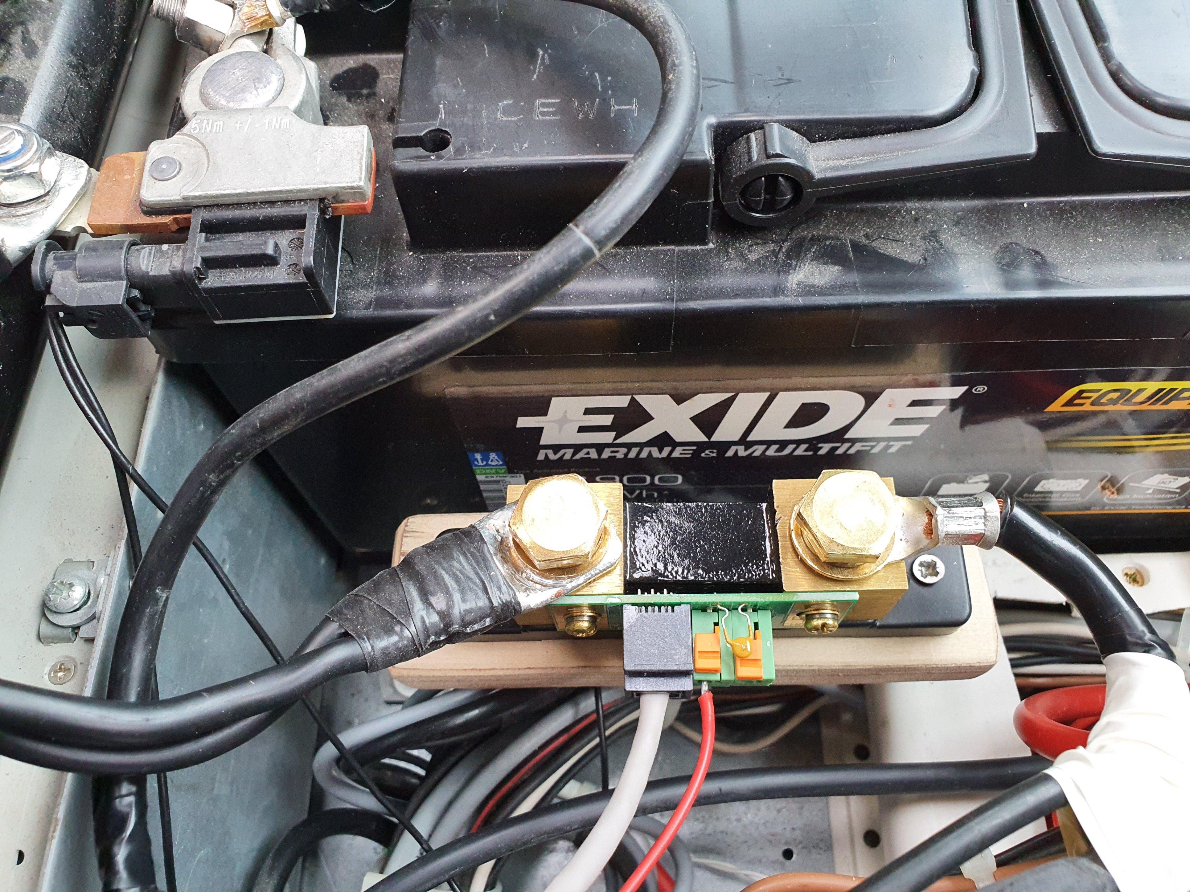

  • Kann jetzt Vollzug melden. Entsprechend Hartmuts Tipp habe ich den Victron Shunt vor den Hobby Shunt gesetzt und beide Systeme vertragen sich und funktionieren ganz prächtig.
    War dann doch eine Karfreitags-Basteilei. Der Victron Shunt sitzt auf einem Stück Sperrholz und darunter ein ehemaliger Gardinenwinkel. Die beiden Polschuhe fürs Kabel (2x6²) zur Batterie waren heute Morgen noch 15er Kupferrohr.
    Beweisfoto ist beigefügt
  • Hallo Uli,
    leider ist das Foto ein wenig in "Großaufnahme", vielleicht erschließt sich mir die Schaltung deshalb nicht so ganz.
    Ich kann nicht nachvollziehen, warum das fette schwarze Kabel direkt auf den Minuspol geht...
    Das würde auf eine Parallelschaltung der Shunts hindeuten, was aber zu falschen Ablesewerten führen würde.
    Klärst Du uns da mal auf?
  • Hallo Hartmut,
    das fette schwarze Kabel auf dem Minuspol ist der Anschluss meiner parallel geschalteten 2. Bordbatterie, die sich unter dem Fahrersitz befindet.
    Die Kabelverbindung zwischen Victron- und Hobby Shunt habe ich an Karfreitag mit vorhandenen Bordmitteln gebastelt. Da ich nur ein 6² Kabel hatte, habe ich eine Doppelleitung mit selbst kreierten Kabelschuhen aus Kupferrohr gebaut. Diese Verbindung kannst Du auch auf dem Foto erkennen, der Anschluss ist oben links in der Ecke.
    Weitere Fotos kann ich aktuell leider nicht liefern, da der Beifahrersitz wieder montiert ist.
