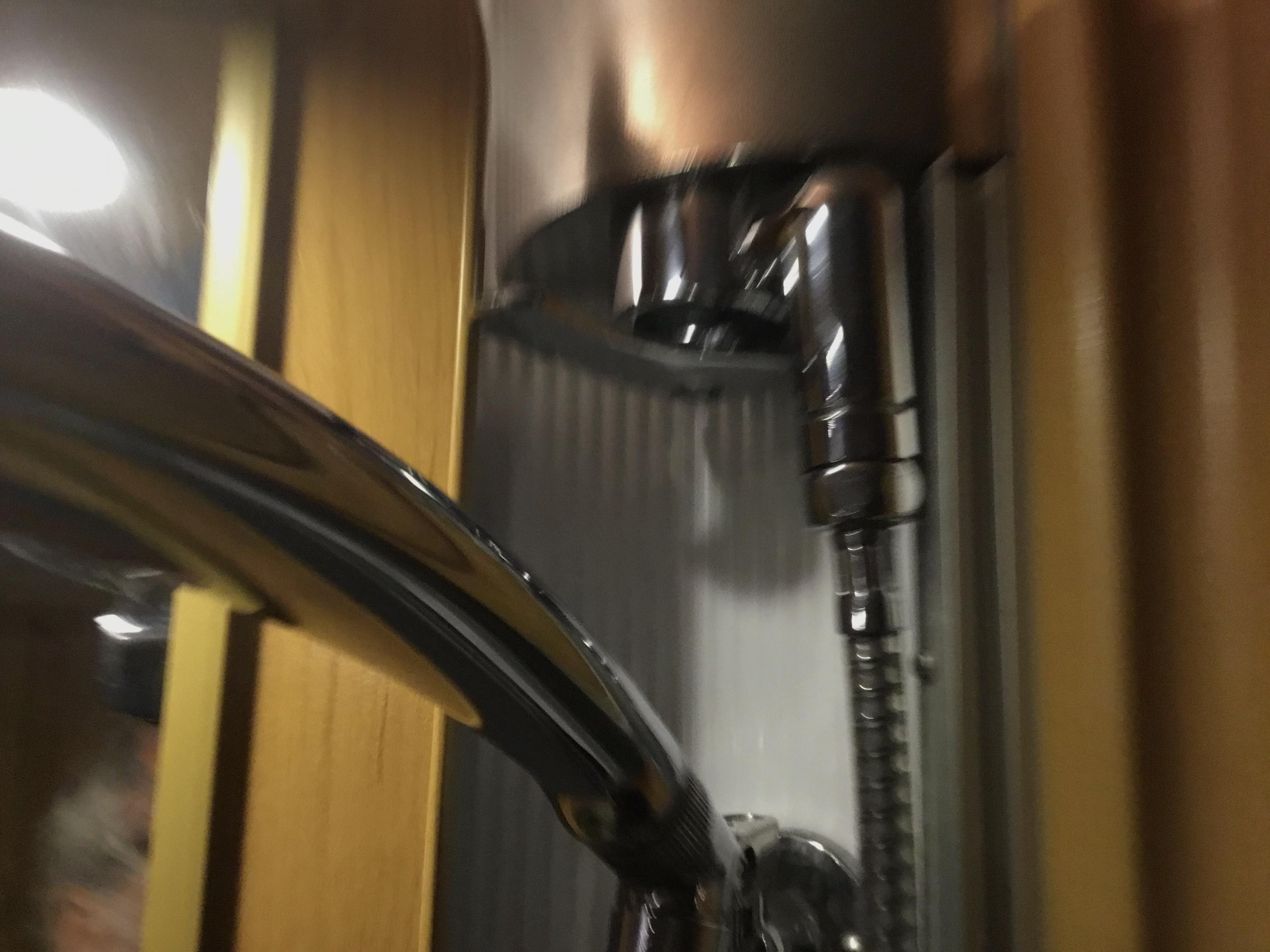

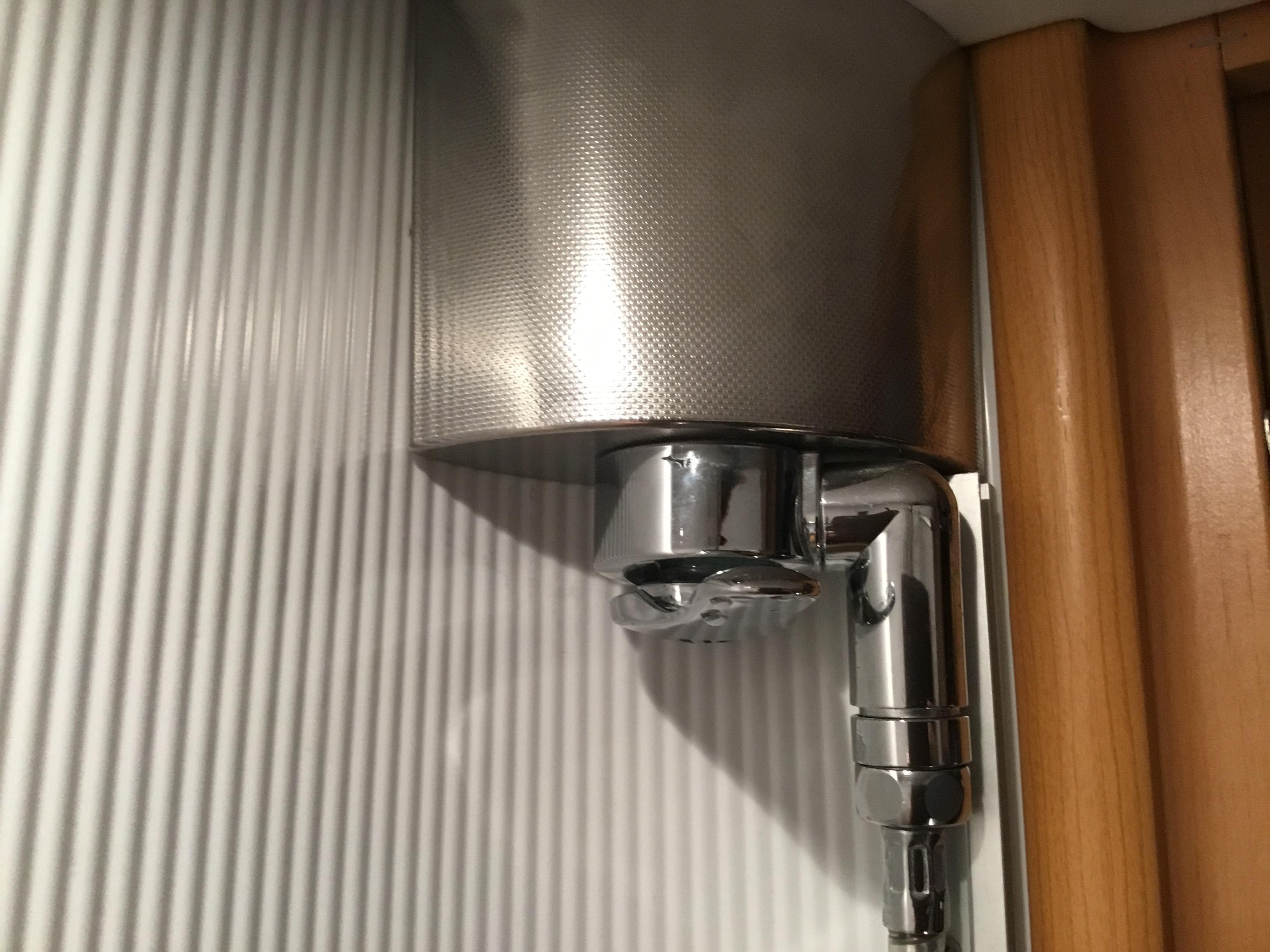

  • Meine Einhebelarmatur für die Dusche leckt und muss ausgetauscht werden. Die Armatur sitzt im Schiebebad in der rechten oberen Ecke. Dahinter steht das Etagenbett. Ich habe keine Vorstellung wie der Hahn ausgebaut werden kann! Muss man die Deckenverkleidung ausbauen?
    Bin für Tipps sehr dankbar.

    die Amatur ist von hinten mit zwei Schauben befestigt , die Schraubenköpfe sind mit kleinen runden Plastik Plättchen abgedeckt.
    Sollte bis durch an das Etagen Bett sichtbar sein.
    Wenn diese Schrauben entfernt sind kommt dir die Amatur schon entgegen.
    Es sollte eine kleine Kabel Leitung zum Vorschein kommen, soweit ich mich erinnere, ist diese mit einem Stecker zu trennen.

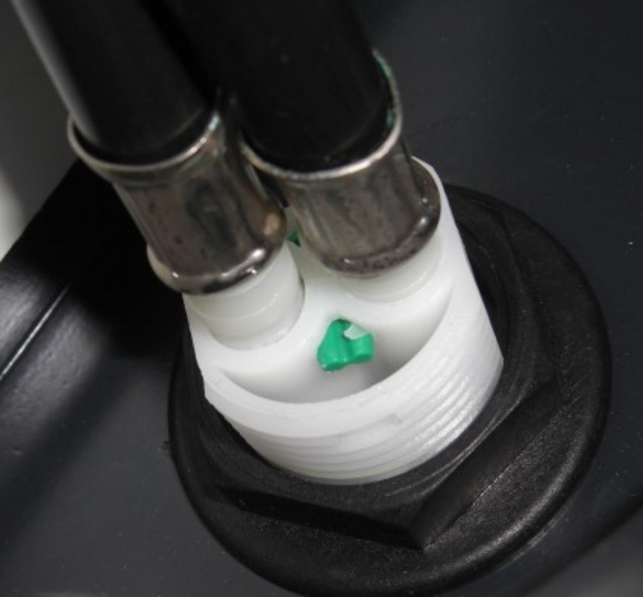

    Um die Schläuche abzunehmen gibt es einen kleinen Speerschutz . Auf dem Foto in Grün sichtbar.
    Das Teil wird mit einer Spitzzange gezogen, dann lösen sich die Schläuche.
