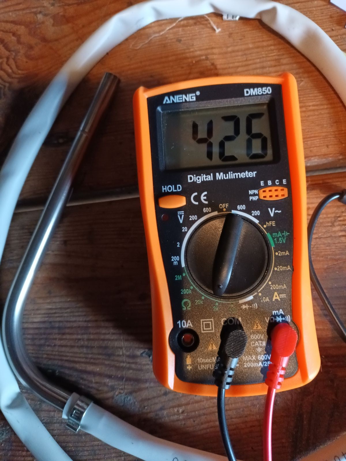

    Habe den Kühlschrank nochmal geprüft und folgendes festgestellt:
    Strom liegt bei 12V und 230V an.
    Die Heizspierale bei 12V hat Durchgang und einen Wiederstand von ca. 9 Ohm.
    Die Heizspierale bei 230V - siehe da, kein Durchgang und auch kein Wiederstand.
    Fazit - Heizspierale def. und erneuern.

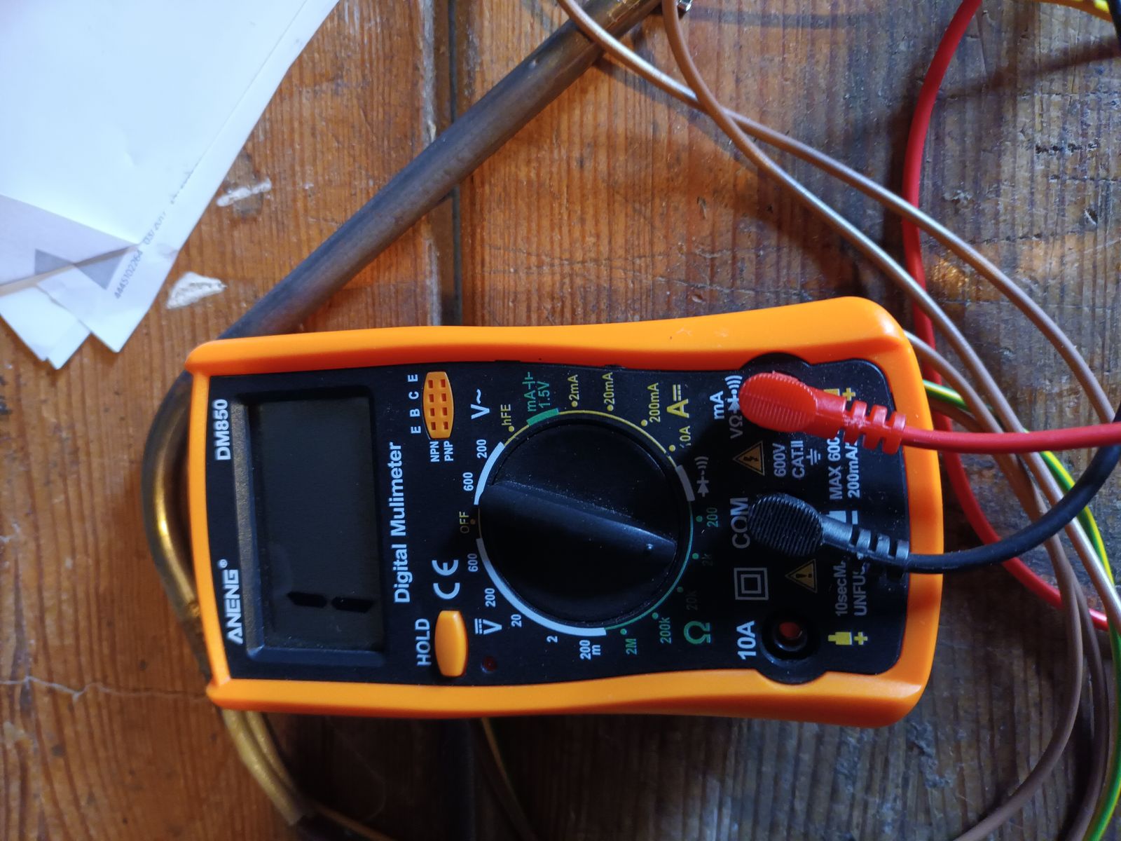

    einen Zangenamperemeter habe ich leider nicht aber ich hatte mich nochmal Sachkundig gemacht. Die 9 Ohm bei diesem Kühlschrank sind o.K. Sie dient nicht wesendlich zur Kühlung sondern wohl legendlich zur Erhaltung der Kühlung.
    Bei der Messeung der 230V Heizspierale hat es 0 Ohm angezeigt und keinen Durchgang bei der Messung.
    Also nicht unbedingt Kurzschluss aber dennoch def.
    Wolfgang

    Das widerspricht sich aber eigentlich. 0 Ohm heißt voller Durchgang..., aber Du schreibst kein Durchgang :/
    Aber ich nehme an, Du meinst tatsächlich keinen Durchgang bei der Widerstandsmessung.
    Aber auch, wenn 9 Ohm ok sind, müsste sich im Kühlschrank etwas tun, wenn er auf 12V läuft, wenn auch nur geringfügig. Die Temperatur müsste wenigsten ganz langsam absinken, zumindest im Gefrierfach.
  • So, Thema Kühlschrank ist jetzt auch erledigt und funktioniert wieder. War tatsächlich "nur" die Heizspierale (83 € mit Porto) bei 230V. Alte Spierale 1 bzw. keine Ohm, die neue Spierale siehen Bild.
