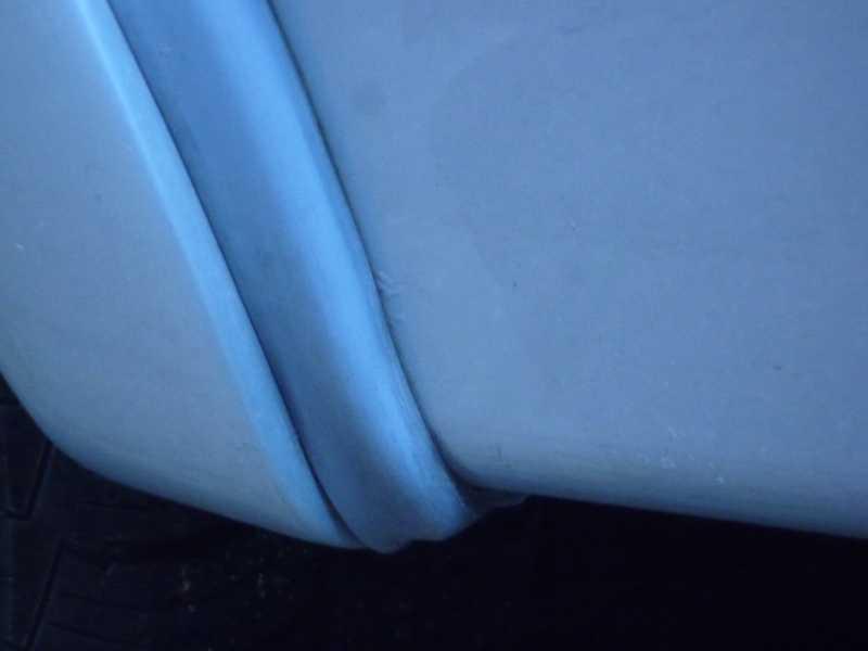

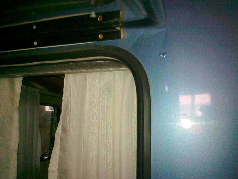

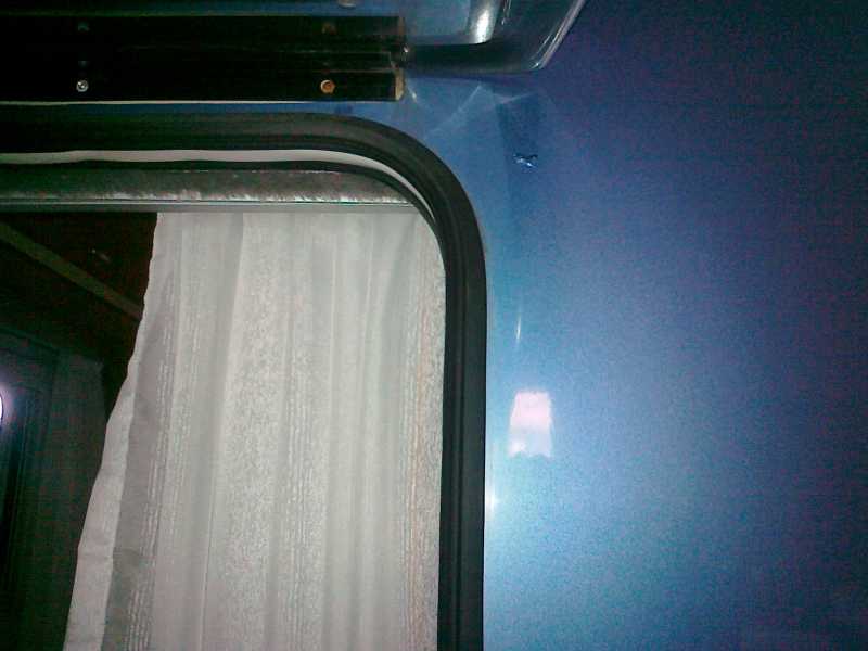

  • So nach dem ich mir das Ganze noch mal genau angeschaut habe,
    sind die meisten Beulen di´rekt unterhalb der Aluleiste.
    Ich hab erstmal ein paar Bilder gemacht und die auch einer Autolackierei geschickt dir mir empfohlen wurde. Bin mal gespannt was das kosten soll.
    So wie ich das sehe kann man die Schürzen nicht so ohne weiteres abnehmen.
    Alle mit DIchtmasse am Aufbau verklebt und eine Gasleitung liegt auch noch mit dran.
    Hier mal ein paar Bilder.
    Die Beulen sind jeweils in der silberen Schürze
  • Man, das ist aber heftig.
    Herr Adler in Fockbek hat bei unserem Van beim Betrachten aus ein paar Metern bei guten Licht erkannt, dass eine Abdeckleiste unterhalb der Klebefolie falsch sitzt. Das Alublech direkt über der Kante ist etwas beweglich, weil nicht durch die Leiste fixiert. Somit könnte Feuchtigkeit an dieser Übergangsstelle hochkriechen.
    Er will das mal untersuchen.
    Also, verschärft beobachten.
  • Mensch Axel,
    das sieht aber wirklich schon recht übel aus. Ich würde da nicht mehr allzu lange warten.
    Ich bin eben gleich mal hinausgelaufen um bei mir nach zu schauen..
    Bei mir beschränkt sich der Alufraß tatsächlich (noch) lediglich auf die Türscharniere und eine winzige Stelle hinten links am Radlauf.
    Da kann ich mich ja wohl auch auf etwas gefasst machen... :( . Mal sehen, wie ich das verhindern kann.
