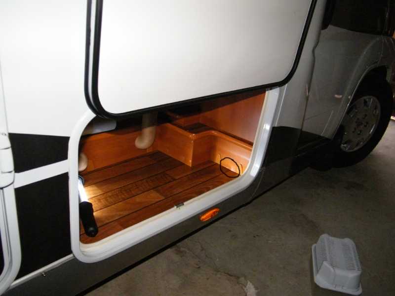

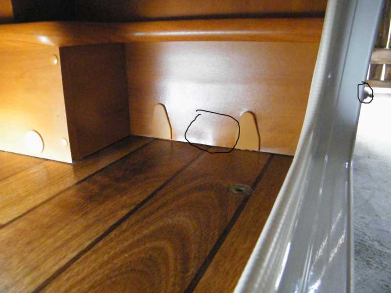

bei unserem Pfimgsturlaub hatten wir auch regen und etliche Fahrten bei Nässe, so dass ich immer aufmerksam alle Aussenklappen kontrolliert und in der Laibung stehendes Wasser (aussen vor der Gummidichtung!) immer aufgewischt habe. Dann am vorletzten Tag auch nach einer Regenfahrt habe ich unter der Dichtung im rechten vorden Stauraum wieder Feuchtigkeit festgestellt, die aber dann zu Hause nach der Reinigung wieder weg war. Bei der genauen Inspektion habe ich dann aber im Stauraum eine Stelle gefunden, wo sich das Furnier vom Holz löst. Ich habe dann meinne Händler benachrichtigt, da jetzt im Juli sowieso die Dichtigkeitsprüfung fällig ist. Ich habe ihm von meinem Verdacht erzählt, habe den Termin aber erst Mitte August, wo wir dann gemeinsam die Stelle begutachten. Bin mal gespannt, ob sich die Stelle, wo das Wasser reinkommt lokalisieren lässt. Von innen kann ich keine Verfärbungen oder ähnliches erkennen.

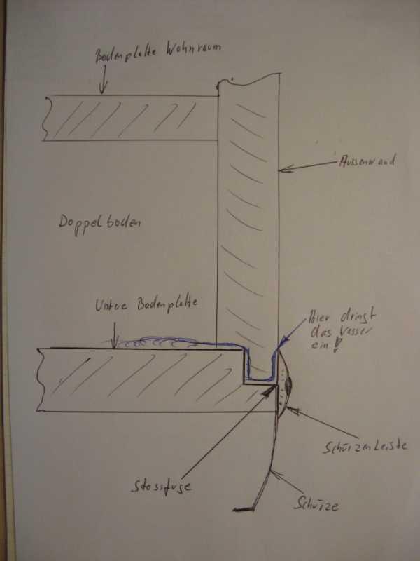

Stinkt mir ja schon gewaltig, schon wieder das Theater, ich glaube das hört nie auf.das Theater hört auf , wen du die 20mm breite Schürzenleiste
an deinem Womo Komplett neu eindichten lässt , habe ich aber schon des Öfteren erwähnt(aber wird ja nicht ernst genommen),aber der Wassereinbruch wird immer an den Stauklappen gesucht aber dort kommt es meistens garnicht rein , bei mir war das genauso ständig wurden Klappen kontrolliert
bis der Werkstattmeister gesagt hat das Wasser kriecht unter den Leisten in den Stauraum rein hatten wir schon Öfters , da hat man bei mir alle Leisten abgenommen und neu eingedichtet , und seither habe Ruhe ist bereits 3 Jahre her ,
übrigens unter der Leiste ist die Außenhaut geteilt ,dort endet der eigentliche Aufbau und darunter ist die Stossfuge der Schürze , ich kann wirklich nur jedem raten wen er Probleme mit Wassereinbruch hat die leisten Neu einzudichten , sonst ist irgendwann der Boden Durchgegammelt .Das habe ich aber schon im alten Forum gepostet der ein oder andere kann sich vieleicht noch daran erinnern.

habe mal gerade was gezeichnet , nicht ganz professionell aber denke verständlich ,will hoffen das man es erkennen kann , übrigens
bei mir kam damals das Wasser auch weiter innen zum Vorschein , und nicht direkt an den Stauklappen Wasser ist gemein und sucht seinen weg.Gruß Peter

Kannst Du mal ein Foto vom Fahrzeug machen und die Stellen Kennzeichnen, wo Du die Feuchtigkeit entdeckt hast?
Ja danke für die Bilder, jetzt bin ich im Bilde.
So etwa ähnliches hatten wir an unserem AK605 vor einigen Jahren, unser Händler hat die aufgequollenen Wände ausgetauscht. Ich denke, das ist kein Problem.
Nur auf jeden Fall sollte die Ursache erforscht und auch beseitigt werden.

Fakt ist (habe das wechseln der fehlerhaft abgedichteten Zierleiste/Abdeckleiste schon hinter mir)das bei den meisten Fahrzeugen die diese Abdeckung an dem Übergang Seitenwand zur Seitenschürze haben, das Dichtmittel schlampig vearbeitet wurde.Bei mir stellte ich fest dass nur eine Spur von Dichtmasse (aus der Tube vermutlich Butyldichtmasse)unter der Leiste verarbeitet wurde.Zum verständnis sei gesagt dass die Seitenwand (von oben kommend)etwa 1cm die seitenschürze überdeckt.also Blech über blech.Genau darüber sitzt die Zier/Übergangsleiste.man kann sich denken was passiert wenn hier nicht sauber abgedichtet wurde.dann läuft bei Regen das wasser die Seitenwand runter /hinter die Leiste und dringt ganz heimlich in deinen Schaumkern der Seitenwand ein.Dieser verhält sich wie ein Docht und mit der Zeit tritt das Wasser im Unteren Bereich der Stauraumklappe ganz langsam wieder aus.wenn Du die weisse Dichtung (im innern der stauraumlappe überdeckt sie den Rahmen der zur Stauraumklappe zur Wand)mal anhebst kannst Du den Schaumkern fühlen (zumeist dann feucht)oder sogar sehen.Das Wasser läuft,da das Fahrzeug vorne etwas Tiefer steht bis in die Ecken bleibt dort stehen und krabbelt wie auf deinem Bild zu sehen ins Holz.Ganz genau das gleiche wie bei mir und Peter (petermann).Als bei mir damals das Wasser in den Ecken stand hat Peter mich darauf aufmerksam gemacht und er hat recht.Viele hier aus dem Forum sind anscheinend betroffen.Viilleicht sollte unser Admin mal einen Aufruf starten sodass Jeder der sich ins Forum einloggt sofort drüber stolpert. Denn nicht jeder schaut durch alle Themen.
