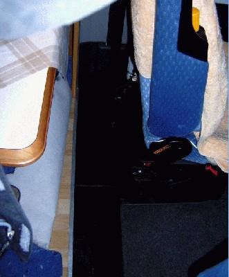

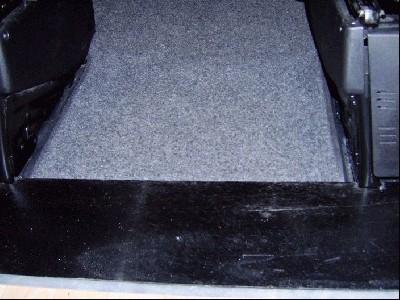

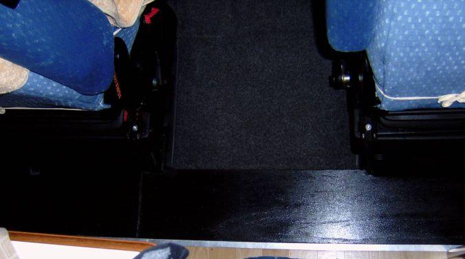

    Die kleine Stufe am Übergang zwischen Fahrerhaus und Wohnbereich hatte mich schon öfter geärgert. Von einem Hobby-Fahrer (Heinz mit dem 750er), den ich in Kevelaer-Twisteden kennen gelernt habe, bekam ich den Tipp, wie man sie beseitigt. Materialbedarf: 2 Bretter 1cm dick, Bau-Styropor (der nicht so krümelt) ca. 1,5cm dick. Stoff damit das Styropor nicht quietschen kann. Die beiden Bretter so schneiden, dass sie zwischen Alu-Leiste und den Sitz-Konsolen eingeklemmt werden. Am besten macht man sich 2 Schablonen. Das „Beifahrer-Brett“ geht bis hinter die Fahrer-Konsole. Unter die Bretter wird das Styropor mit doppelseitigem Klebeband geklebt. Das dann noch offen liegende Styropor mit dünnem Stoff verkleiden. Siehe Fotos. Außerdem dient es der Wärmeisolierung.
