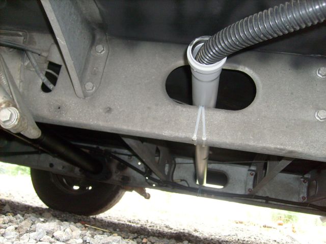

    Auch das habe ich schon mal anderweitig veröffentlicht. Aber evtl. kann es ja jemand gebrauchen.
    Damit ich nicht immer so genau an die Abwasserentsorgungen ranfahren muss, habe ich den Abwasserschlauch gegen einen ca. 2,80m langen Schlauch ausgewechselt. Er wird nicht mehr in die originalen Halter eingeklemmt sondern in ein HT-Rohr geschoben.
    Gruß hobby690
