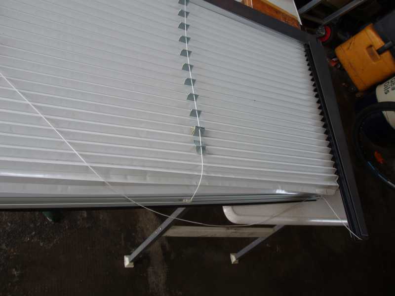

Abschlußmeldung:
Hallo -es ist fast vollbracht
hab mich doch gleich drübergemacht (wer weiß wann ich wieder Zeit und Lust hab dazu).
Nach der Reinigungsarbeit (Klebeflächen an und für die Laschen für die Fadendurchführung) mit 96%-igem Alkohol hab ich die Laschen mit Heißkleber aufgeklebt und hinterher mit einem Klebeband von Tesa (ähnlich Panzertape)noch mal drüber.
Fäden wieder eingehängt und Trockenprobe (auf 2 zusammengestellten Gartentischen)gemacht. und .....es funktioniert wieder.
Jetzt nur noch mit 4 Schrauben im Womo befestigen - dann ist´s erledigt.
Hab natürlich gleich alle Laschen mit Tape verstärkt. Nach fast 10 Jahren Benutzung darf sowas schon mal passieren - das Teil ist bei Benutzung des Womos immer fast täglich im Gebrauch - und tut hoffentlich seinen Dienst für mindestens weitere 10 Jahre.

ich versuch mal die Fotos ein bischen größer zu machen
Hab schon überlegt, einen Holzrahmen zusammenzunageln, daß ich besser an dem Teil arbeiten kann. Allein geht sonst wahrscheinlich nicht viel.

hat schon mal jemand von euch die Remifront -für die Frontscheibe des Ducato 244 innen- selbst repariert oder reparieren lassen?
Vor kurzen haben sich bei meiner Remifront einige Klebelaschen, durch die der -ich sage mal Seilzug dazu läuft, gelöst und dadurch läßt sich das Teil jetzt nicht mehr auf und zuschieben.
Wäre für Tips zur Reparatur oder Reparaturfirma sehr dankbar.
