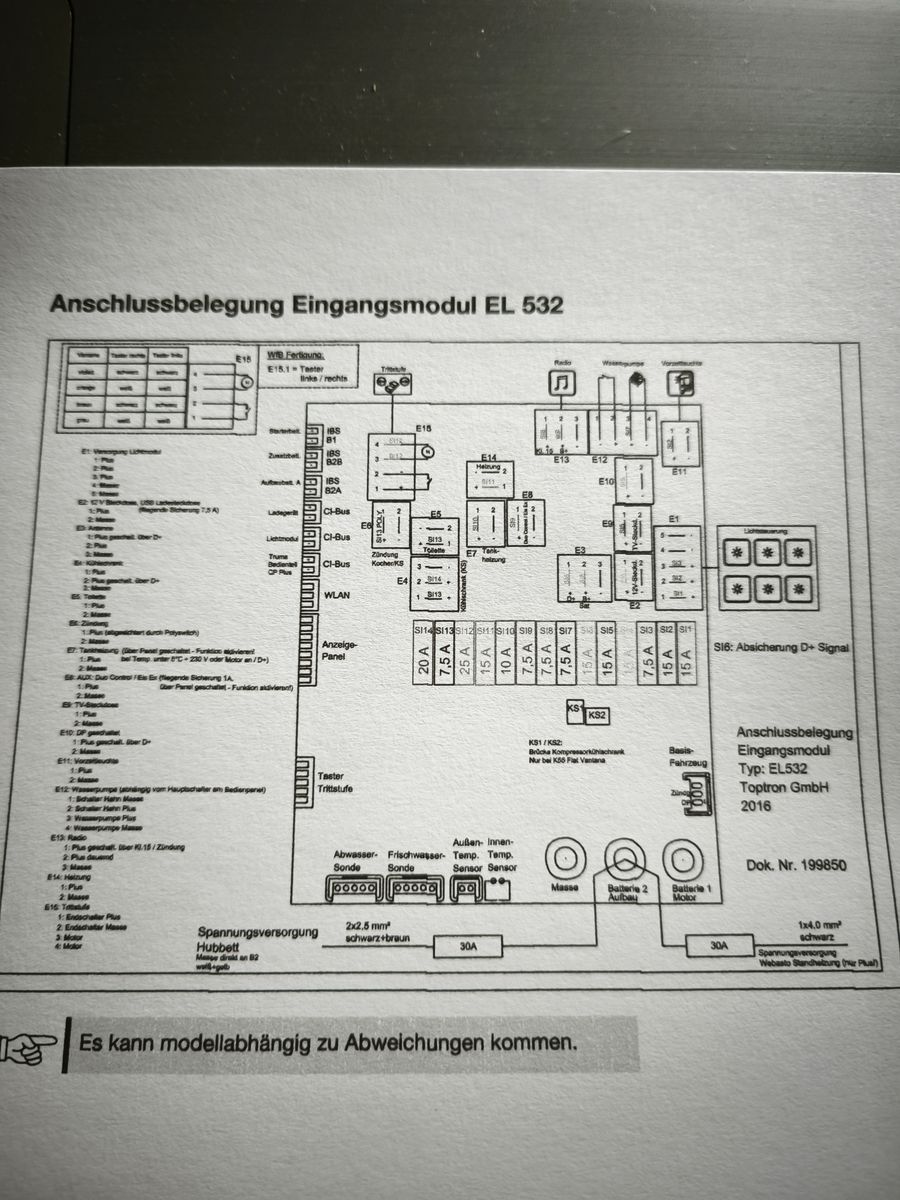

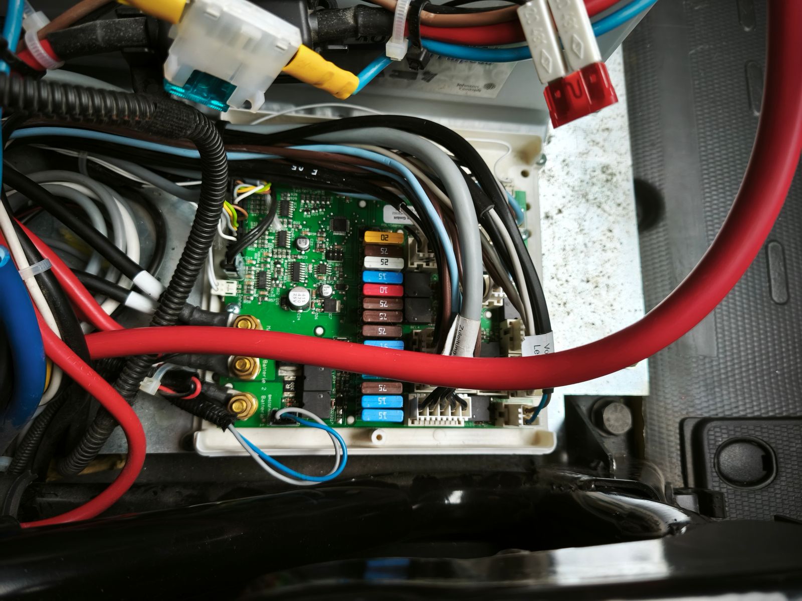

  • Moin, habe mich in der Werkstatt meines Vertrauens eine Fehlersuche geleistet.
    Am Eingangsmodul ist auf der Platine scheinbar das Trennrelais fehlerhaft . Kalte Lötstelle oder durchgebrannt.
    Hat einer eine Ahnung wo es das Teil zu kaufen gibt?
    Danke im vorraus

    Hallo Achim,
    zeig uns do mal ein Bild.
    Ich habe mehrere Ideen.
    Viele Grüße! Thomas

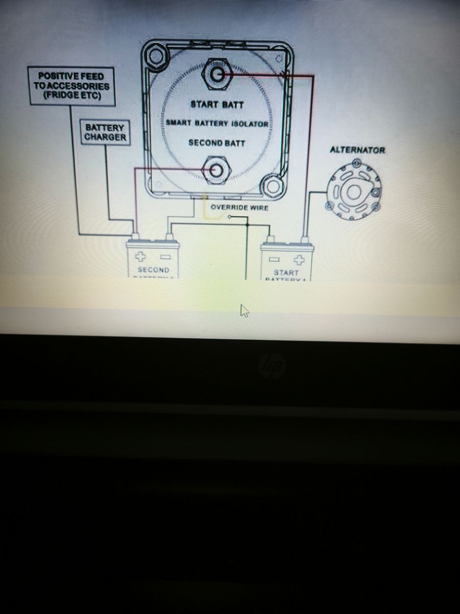

    habe heute das auf Bild 2, Trennrelais zwischen die Anschlüsse geklemmt. Jetzt lädt die Lima auch wieder die Aufbaubatterie. Das Relais schaltet bei 13,3 V ein und bei 12,8 V ab ist zwar nicht die Endlösung, aber funktioniert erstmal.

    was du gemacht hast, das habe ich nicht verstanden.
    Ich interpretiere das mal als Überbrückung des Trennrelais. Vielleicht kannst du das mal in einem weiteren Bild erläutern und einkreisen.
    Wo befindet sich das Trennrelais auf dem Bild das du hochgeladen hast?

  • Das Trennrelais ist separat welches ich jetzt verbaut habe. Normal sitz es auf der Eingangsplatine als Miniformat. Ist aber nur eine Übergangslösung.
    Hauptsache es funktioniert erstmal.
