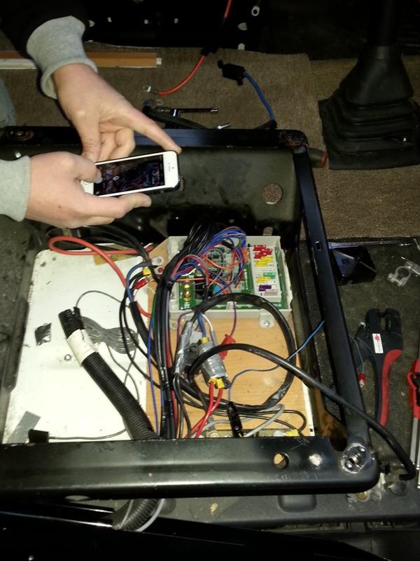

    Habe am meinem Wohnmobil T 650 FSC, mit der Instrumenten Beleuchtung ein elektrisches Problem gehabt (Kurzschloss).
    Wir mein Sohn (Elektromeister) und meine Person (Tischlermeister; Technischer Bauleiter) im Ruhestand.
    Suchten den ver. feigsten Kurzschloss, es bedeutet den gesamte Amateuren Bereich zu zerlegten.
    Danach gingen wir auf die Suche wo ran es liegen konnte, alle dementsprechende Elektroleitungen durch gemessenen und über Prüft. Den Lichtschalter haben wir Vorsicht halber auch ausgetauscht durch ein neuen.
    Als erstes fanden wir, an dem Instrumententeil von den Lüftung, Heizung und Gebläse-Schaltern, das die 2 Belichtungs-Lichter defekt waren, die wittere Such nach der Beleuchtung vom Tachografen ging in die entscheidende fase über.
    Die Beleuchtung an der Platine platte haben wir in einem gutem Zustand vor gefunden.
    Dann über Brünften wir Kabeln welche in Frage hinkamen, fanden dann die entsprechende (welche defekt noch sind), diese dann Funktion los gelegt, an schließend eine neue Elektroleitung zu den entsprechende Punkten neu verlegt und eingeklemmt.
    Und siehe da die Belichtung geht, dann erfolgte der Zusammenbau des gesamten Amateuren –Teile von den Bereichen.
