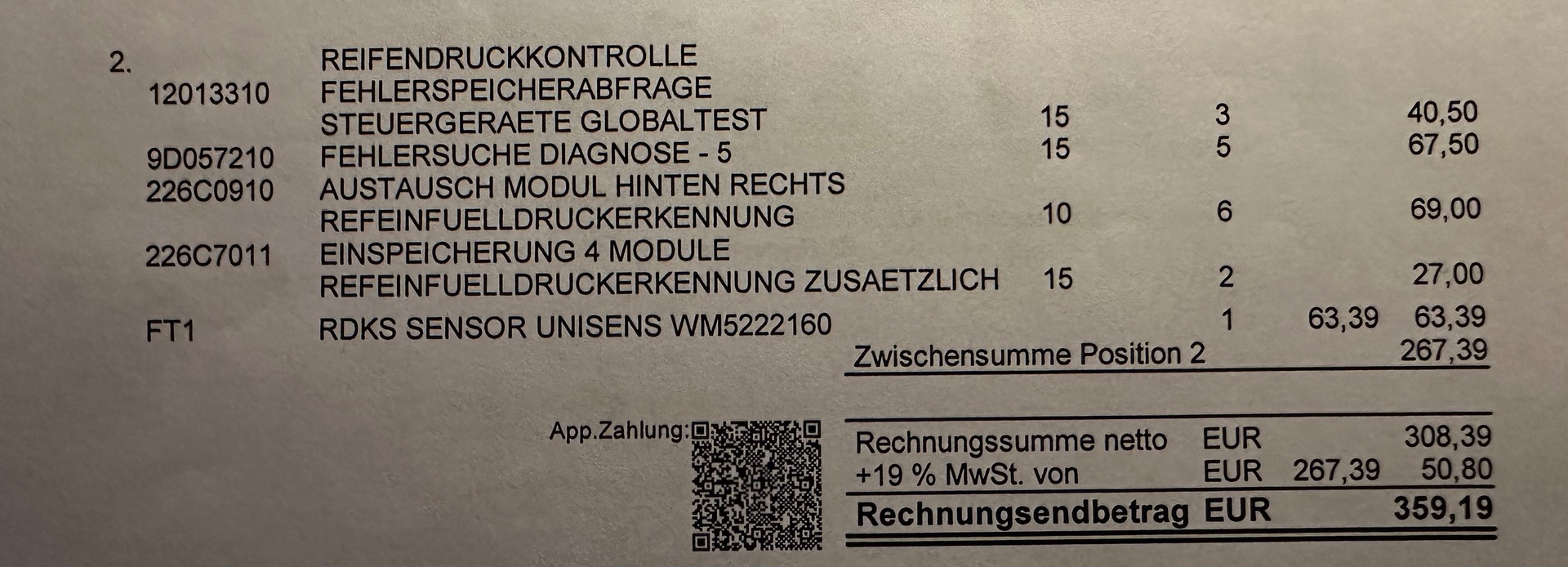

  • So, unser Optima ist wieder zu Haus und das RDKS scheint wieder richtig zu funktionieren.
    Lt. Citroen Werkstatt lag es an einem defekten Sendemodul und der vorhandene Fehlercodeleser (Peugeot/Citroen) hat nur 3 Sensoren an den Ventilen erkannt.
    Die Werkstatt hat daraufhin ein Diagnosegerät von Bosch eingesetzt und siehe da, es wurden nun alle 4 Ventilsensoren erkannt und neu programmiert.

  • Abschließend möchte ich den Stand bzw. die Fehlerbehebung kurz dokumentieren, da das Problem mit dem Reifendruckkontrollsystem (RDKS) beim Citroen Jumper III häufiger auftritt und auch lt. Citroen bekannt ist.
    Zuerst wurde in der Citroen Werkstatt festgestellt, dass nur 3 Ventilsensoren angesprochen werden.
    Daraufhin wurde im 2. Schritt das Steuergerät für das RDKS gewechselt.
    Die Warnanzeige für das fehlende RDKS war daraufhin wieder erloschen.
    Durch dieses Eingriff blinkte daraufhin dann die Gesamtkilometeranzeige permanent.
    Dann wieder in die Werkstatt.
    Durch Einspielung einer neuen Citroen-Software und neuem „Anlernen“ der Ventilsensoren ist nun alles behoben.
    Citroen/Deutschland hat heute direkt mit mir Kontakt aufgenommen und mir mitgeteilt, dass durch den langen Radstand beim Jumper in Verbindung mit dem Wohnmobilaufbauten/Unterbauten dieses Problem entstehen kann.
    Es soll aber mit neuer Softwareeinspielung bei den Steuergeräten behoben sein.
