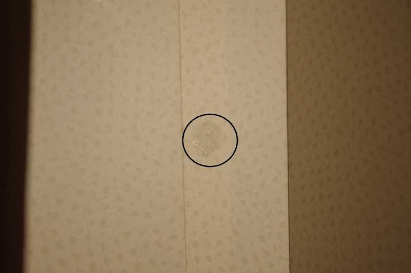

    Hallo Herwig,
    nein, kein Schockzustand, weil ich hatte ja gewusst, für was die Schrauben sind und mein Händler hatte es ja bestätigt! Aber schön und danke, dass Du der Sache nachgegangen bist. Deshalb werde ich auch auf den Ausbau der Duschwand verzichten. Was ich auf der Bettseite mache, ist mir noch nicht klar, da mich die Feuchtigkeit stört.
    Ich muss nochmal mit meinem Händler sprechen, was der zum Thema Schrauben austauschen (gegen eventuell kürzere) hält, bzw. ob Hobby das unterstützt, es geht ja um die weitere Garantie.
    Was ist das für ein Wachs, welches Du verwenden möchtest? Wird das fest oder bleibt das weich?
    Sobald ich näheres weiß, melde ich mich wieder.
    Hallo Charly,
    mir ist es auch nicht wohl bei dem Gedanken, dass das Bett und die Oberschränke, sowie die Duschwand auf der anderen Seite raus müssen. Der Händler meinte, dass Schrank und Bett kein Problem seien, Duschwand wäre aufwändig.
    Auf alle Fälle ist für mich ein kleiner Filzbepper keinen Alternative, schon optisch nicht. Es wird trotzdem Feuchtigkeit bis Nässe in diesem Loch entstehen und dort ist Holz drin, die Dekorplatte und die 'Tapete' werden irgendwann Schäden bekommen. Deshalb habe ich mich entschieden und lasse ich es mit einem Styrodurstopen reparieren.
    habe heute mit meinem Händler telefoniert, nachdem er sich nochmals mit Hobby in Verbindung gesetzt hatte. Er macht den gleichen Vorschlag wie Herwig und zwar die Löcher mit einem Styrodurstopfen zu verschließen. Das hat den Vorteil gegenüber Bauschaum oder sonstigen Verklebungen, dass man im Notfall wieder relativ einfach an die Schrauben rankommt.
    Ende Februar ist Termin in der Werkstatt. Ich hoffe das funktioniert alles, weil es muss halt doch das Bett, die Oberschränke und auf der Gegenseite die Duschwand raus.
    In der ersten Märzwoche möchten wir wegfahren, aber der Werkstattleiter ist zuversichtlich.

    Hallo Kollegen mit 750er FLC,
    ich habe diesen Winter festgestellt, dass an der Seitenwand im Schlafbereich, kurz vor der Ecke zur Rückwand sich punktuell Feuchtigkeit gebildet hat. Wenn man über die Stellen mit dem Finger drüber fährt, dann merkt man Löcher. Meine Vermutung (später auch im Händler bestätigt), dass das die Monatgelöcher sind für die Rückwand sind. Im Stauraum drunter kann ich auch noch eines ertasten, in den Schränken oben nicht, die sind ja mit Holz ausgekleidet.
    Ich habe es bei meinem Händler in Sindelfingen reklamiert und dieser hat es an Hobby weitergeleitet, mit der Andeutung, dass das Fahrzeug eventuell für die Reparatur ins Werk muss. Der Mitarbeiter von Hobby hat aber erstmal gesagt, dass der Händler halt einen Streifen innen auf die Dekorplatte kleben soll.
    Ich war mal wieder fassungslos und habe das nichjt akzeptiert. Weil in was sind die Löcher gebohrt? Hobby verwendet ja immer noch Holz im Aufbau und das Aufquellen und Verfärben der Dekorplatte wird auch nicht mehr lange auf sich warten lassen. Ich frage mich auch, was auf der anderen Seite hinter der Duschwand dann abgeht, da kann man ja garnichts erkenen bzw. beobachten. Mal sehen was jetzt bei rauskommt, der Händler möchte nochmal persönlich bei Hobby anrufen.
    Frage: kennt einer von euch das Problem?
