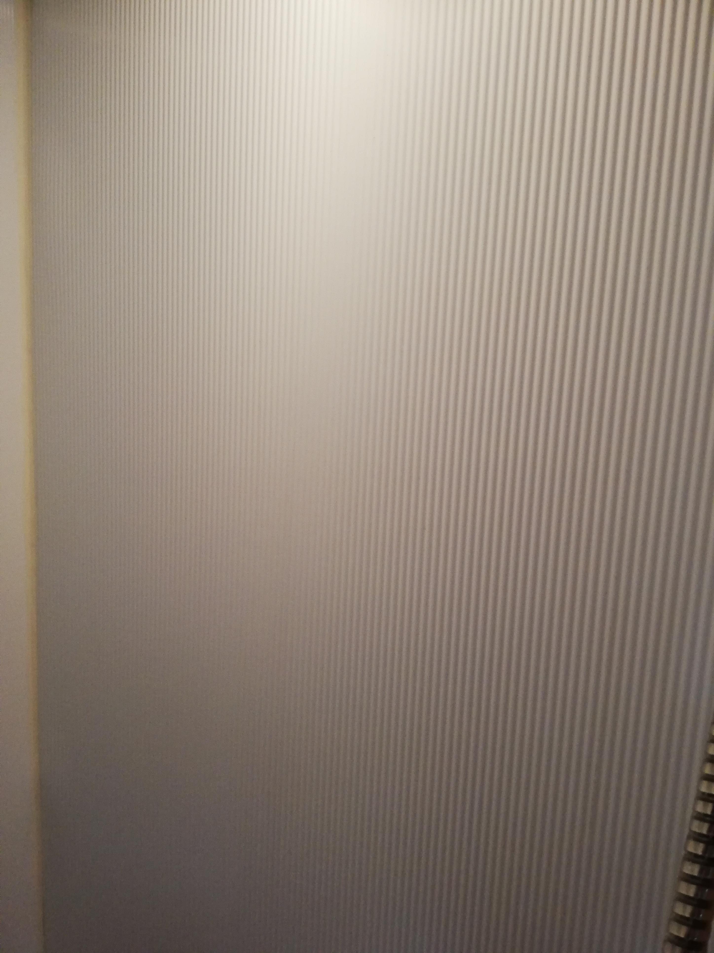

Hallo,die Duschrückwand in meinen 725 Ak löst sich im unteren Bereich der Dusche langsam auf und bekommt Risse.Ich suche nun einen Ersatz für die Rückwand, entweder Orginal was wahrscheinlich nicht mehr zu kaufen gibt, oder ein Ersatzmaterial was ich an der Rückwand neu verkleben kann.Für jede gute Idee bin ich dankbar.
