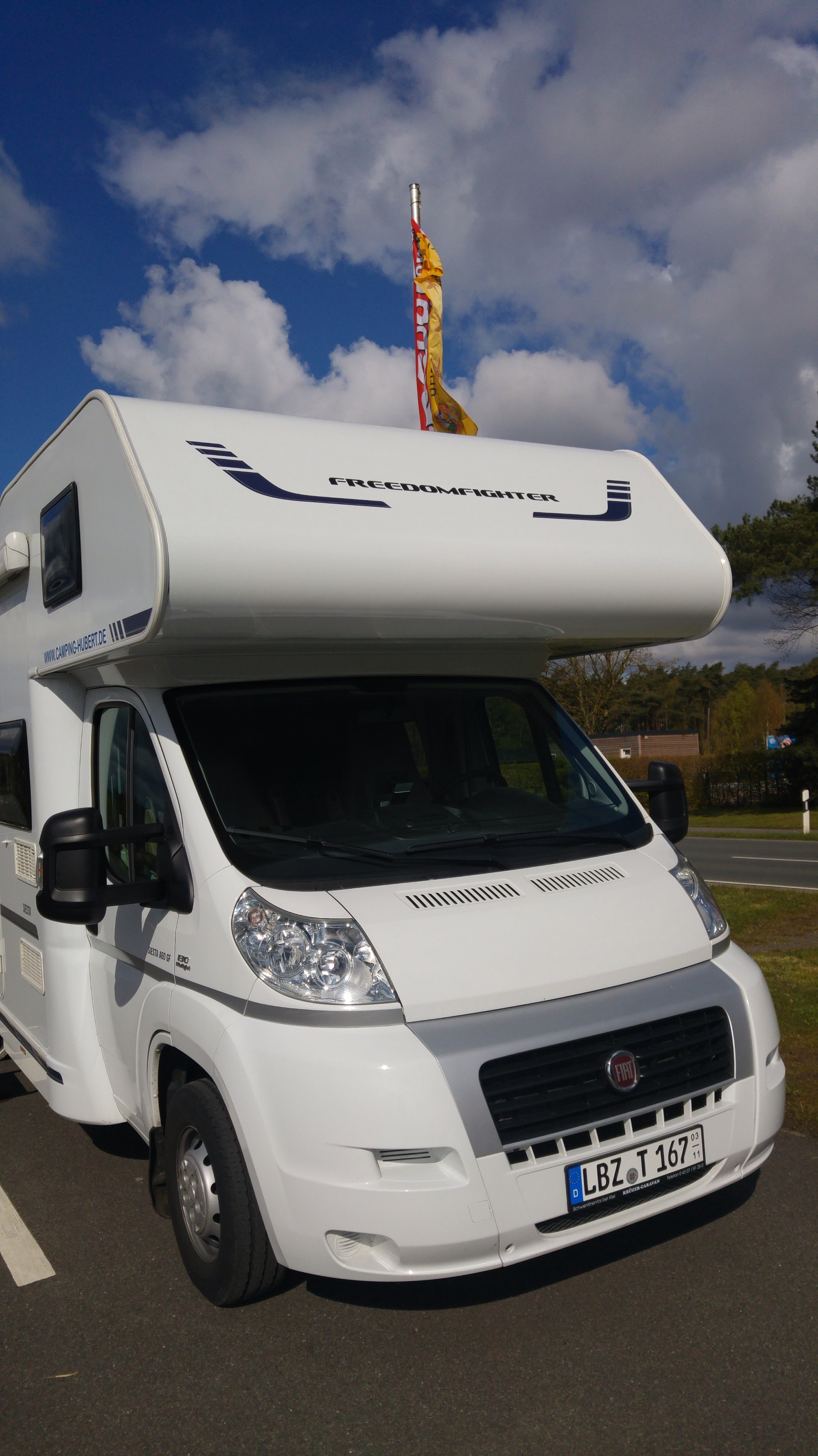

    Also nochmal zu unserem Wohnmobil: Siesta A60 GF Alkoven Baujahr 2015
    Nun scheint es, dass ich die Möglichkeit, wo die Mäuse reinkommen, gefunden habe.
    Es müßte mit ziemlicher Sicherheit der Einlass über dem Abwassertank, wo der Abwasserkanal
    Rauskommt sein. Leider kommt man da ohne den Abwassertank zu demontieren nicht ran.
    Von dort kommt eine Maus wohl in den WcKassettenraum und von dort natürlich in den Waschraum
    Bzw auch über den Frischwassertank unter der Sitzbank in den gesamten Wohnraum.
    ( Mauskot überall dort zu finden.
    Nachdem ich im Kassettenraum einen Teil des Bodens rausgeschraubt hatte, dann allerdings nicht
    Tiefer kam, habe ich wenigstens erstmal die Zugänge von dort nach weiter innen mit Panzerband
    Verschlossen.
    Sollte sich das so bestätigen wäre das meines Erachtens eine schwache Leistung von Hobby,
    solch eine Möglichkeit nicht sorgfältig zu verschließen.
    Eine jährliche Dichtigkeitsprüfung zu der ja auch eine Sichtprüfung gehört hat ja stattgefunden.
    (Man sollte mal hinter bzw. unter die Schubladen schauen, da hat man es nicht mal für nötig befunden
    Bohrspäne etc. abzusaugen, aber wer von den Kunden schaut da schon hin)
    Ich denke ich werde mal meinen Vertagshändler konfrontieren.
    Normaler Weise müßte so etwas über eine Garantieleistung abgewickelt werden.
    Wenn man mal bedenkt was so ein Fahrzeug kostet, sollte man doch auch auf Qualitätssicherung achten.
    Denn was nützen mir 5Jahre Dichtigkeitsgarantie wenn sowas passiert.
    Nachdem ich unseren hiesigen Vetragshändler mit dem Problem gelöchert habe und der
    Aber auch keinen Rat wußte, bin ich selbst nochmal unterm Womöglich rumgekrochen.
    Da hab ich aber wie vermutet keine möglichen Öffnungen gefunden.
    Über den Fahrerhausaufbau kommt aber ja nichts rein. Das ist Quatsch.
    Dann hätte ja jeder potenziell das Problem.
    Bleibt der Tipp mit der Kabeldurchführung. Das werde ich morgen mal testen.
    Komme ich wohl da nur über die Sitzbank innen ran, oder?
