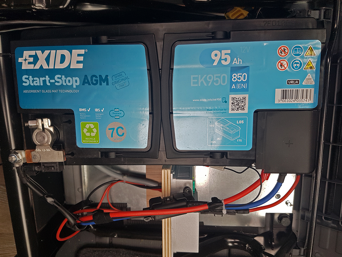

    1. Zur Richtigstellung: die "Billigbatterien" sind von Hobby original ab Werk so verbaut
    2. Das Problem mit der Ladeschlussspannung sehe ich genauso. Erschwerend kommt hinzu, dass Exide zu dieser Batterie keine eindeutige Aussage macht. Mal heisst es "14,4", mal heisst es "max. 14.7V". Das ist auch ein Indiz dafür, dass diese Batterie nicht in den Aufbau gehört. Ich mach es genauso: Netzladegerät geht bis 14,4V - lässt sich auch nicht anders einstellen, da es eine spezielle Hobby-Firmware hat. Den Solarregler habe ich auf 14,7V eingestellt, damit zumindest ab und zu die Batterien mal richtig voll werden.

    in meinem (fast) neuen Wohnmobil Hobby Optima sind im Aufbau nicht die Batterien eingebaut, die eigentlich dahin gehören.
    Ich fand AGM-Batterien des Typs "EXIDE EK950".
    Dieser Batterietyp ist jedoch laut Aussage des Herstellers EXIDE ausdrücklich nur für den Einsatz als Starterbatterie in Fahrzeugen
    mit Start-Stopp-Betrieb und regenerativer Bremsenergie vorgesehen und hat nicht die für den Einsatz als Versorgungsbatterie
    im Aufbau eines Wohnmobils erforderliche Zyklenfestigkeit.
    Eine "EXIDE EK950" kostet auch nur ca. €160, nur gut die Hälfte im Vergleich zu AGM-Batterien, die für diesen Einsatz geeignet sind.
    Über €300 habe ich für die zweite Aufbaubatterie bezahlt, aber nur diese billige Variante erhalten.
