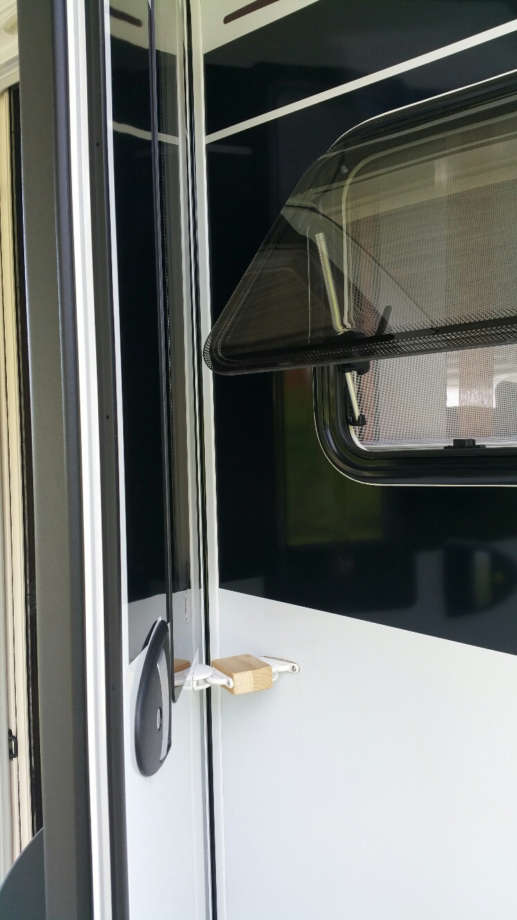

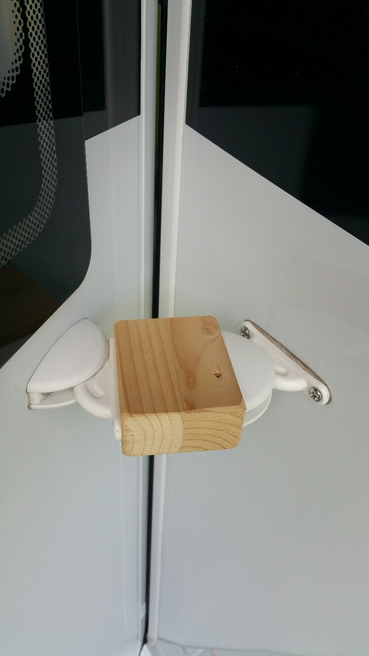

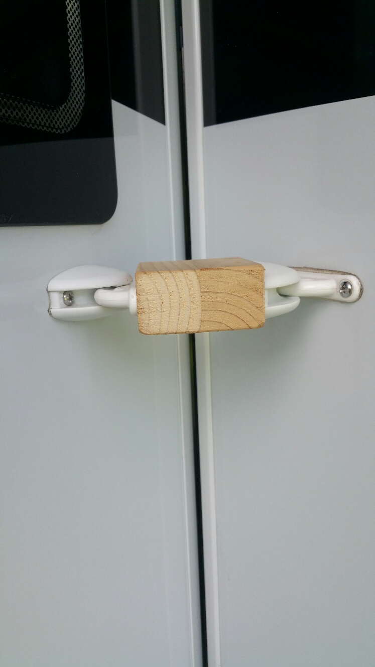

    Hallo Zusammen,
    sorry dafür, dass es solange gebraucht hat, bis ich meine "einfache" Lösung einstellen konnte. Und nun hat es auch schon einen erwischt!
    Ein kleines Holzklötzchen mit den entsprechenden Gegenstücken der Türfeststeller.
    Diese habe ich (ohne irgendeinen Bezug zur Firma zu haben oder Werbung zu machen) bei der folgenden Adresse bestellt:
    https://www.hobby-fendt-wohnwa…-Wohnmobile-weiss-ab-2011
    Dort gibt es auch so manches weitere "Ersatzteil", was einem in vielen Fällen das Suchen nach Originalteilen erleichtert.
    Ich hoffe, dass es ggf. noch nützlich ist für alle betroffenen. Die Konstruktion hällt auch bei starkem Wind, der in die Türe einfällt.
    Zur Not oder ganz schnellen Lösung sollte auch ein Fender, der üblicherweise bei Schiffen ausgelegt wird, um Kollisionen mit dem Steg zu vermeiden, mit einem Seil zwischen Tür und Wagenaussenwand eingeklemmt werden.
    Dabei natürlich einen länglichen mit kleinem Durchmesser wählen:
    Beispiel: https://www.amazon.de/4er-Set-…erschiedene/dp/B00U02PEIQ
    Natürlich recht einer.
    So. Viel Spass bei der Gedankenanregung

    Hallo Zusammen,
    unser neues Womo, der T65 FL, ist jetzt schon 4 Wochen jung. Er ist und bleibt für uns genau die richtige Wahl, obwohl wir ihn vorher nicht einmal probemäßig "ausgeliehen" hatten.
    Eine Sache ist mir aufgefallen, die m.E. nicht so richtig passt: Es ist das erste Aufbaufenster (in Fahrrichtung) auf der rechten Seite.
    Dies ist zwar recht groß und läßt auch eine Menge Licht herein, nur leider kann man es nicht öffnen, wenn man es nicht durch Öffnen der Türe zerstören will. Denn wird das Fenster mehr als 2 cm geöffnet, dann schlägt die Türe genau auf die Kante des Fensters. Das Ergebnis kann man sich vorstellen.
    Es wird mit Sicherheit nicht daran gedacht, beim Öffnen der Türe darauf zu achten, dass diese maximal 95 Grad bewegt und auf keinen Fall bis zum Einraster geführt wird.
    Demnach hätte hier eigentlich ein Schiebefenster verbaut werden müssen.
    Nun eine Frage: Welche Lösung habt Ihr dafür, wenn man das Fenster zur Belüftung dennoch öffnen möchte?
