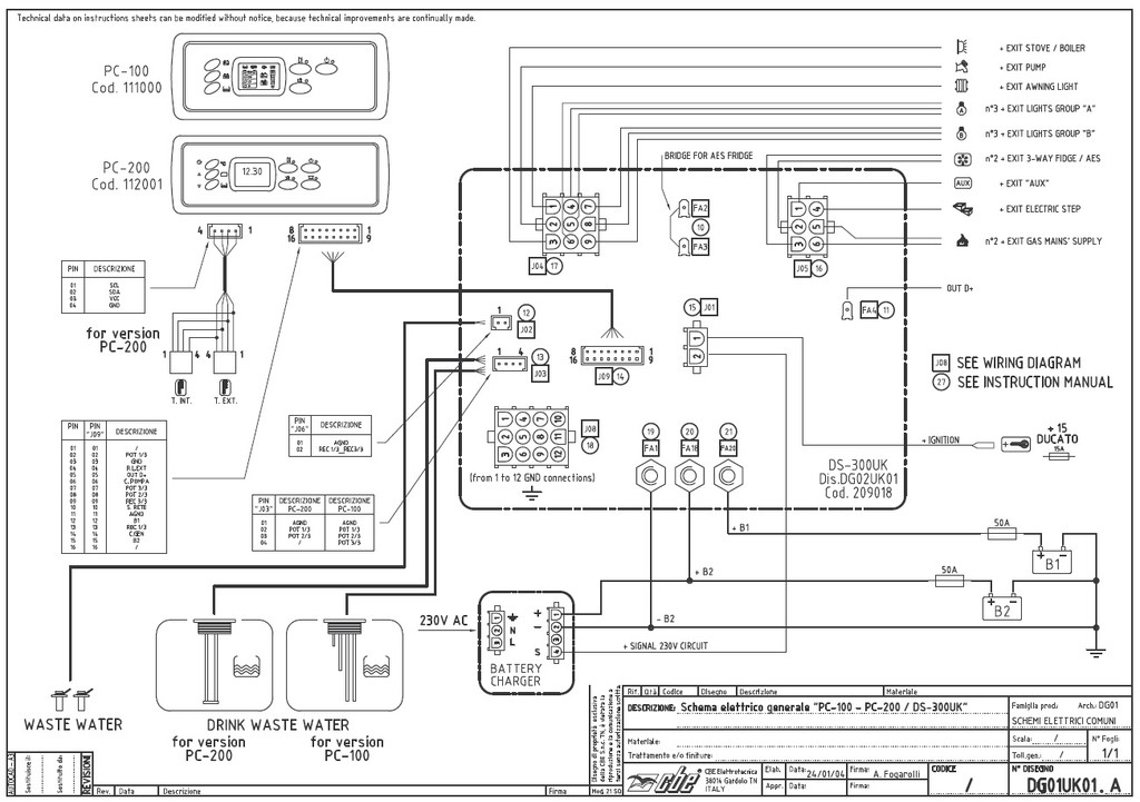

    Danke für die rasche Info.
    Fahrzeug ist ein AK615, Baujahr 2006
    Vollkommen richtig die Steuerung ist eine DS-300HB (Kontrollpanel PC-100HB T). Hab ein Foto der originalen Anleitung angehängt .
    Sicherung 10 geprüft - ist in Ordnung.
    Am Stecker Pos. 12 simulierte D+ Signal, orangenes Kabel liegt bei laufendem Motor keine Spannung an. Auch fährt die Trittstufe nicht automatisch ein.
    Am Stecker 19A- Kontakt 1(Signaleingang Motorstarter Schlüsselkontakt), ebenfalls oranges Kabel liegen die 14,3V bei laufendem Motor an.
    Bordlader ist in Ordnung, lädt die Batterie, Ladespannung liegt an. Jedoch ist die Batterie schon ziemlich schwach, war über Nacht am Ladegerät angehängt und hat trotzdem nur 11,5V.
    Hoffe du kannst damit was anfangen.
    Danke!
    Martin

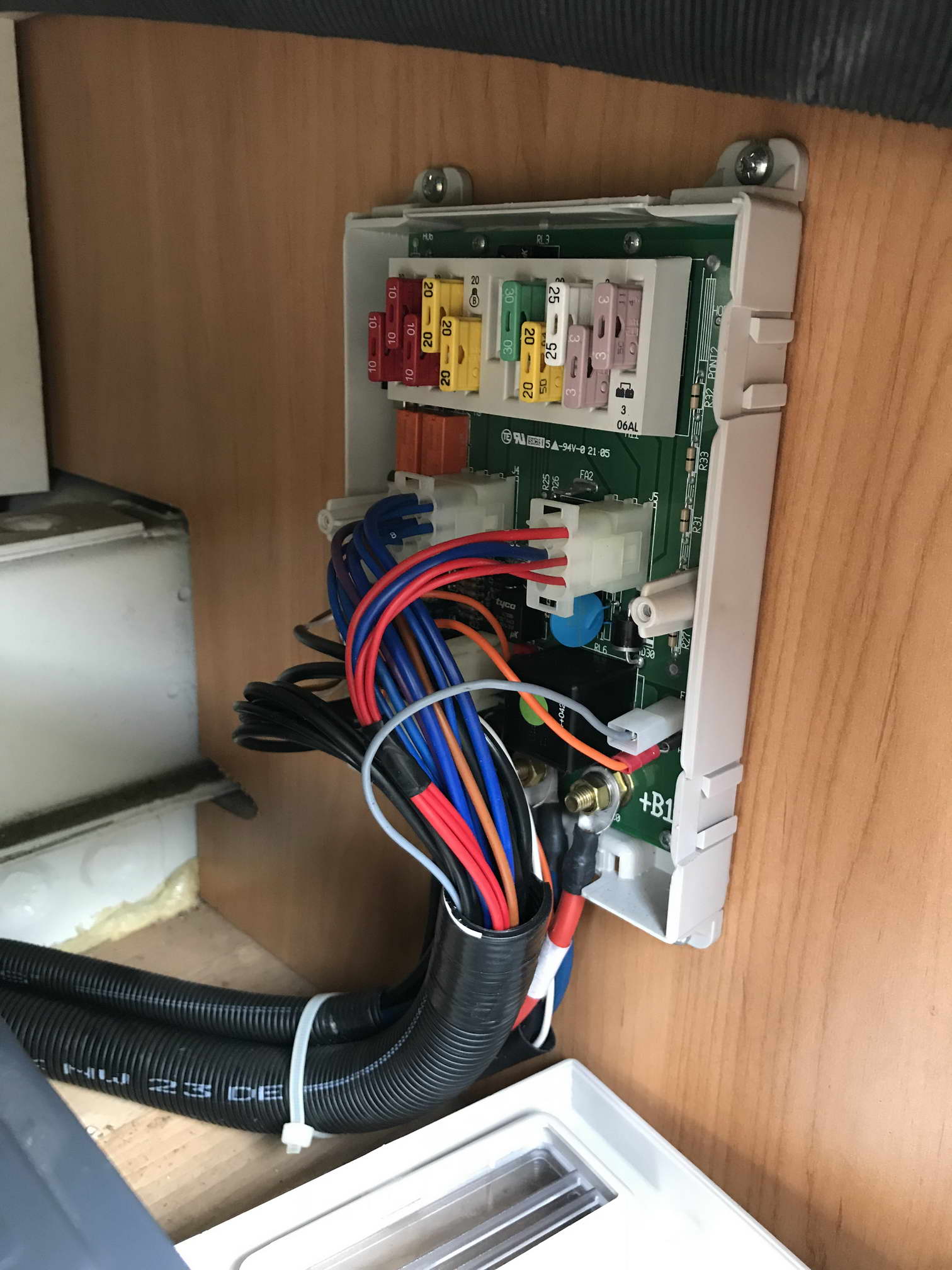

    Meine Aufbaubatterie wird vom Fahrzeugmotor nicht geladen. Das Trennrelai schaltet nicht durch.
    Hab folgende Spannungen gemessen am Verteilungsmodul:
    Das Bedienfeld ist eingeschaltet.
    Motor läuft.
    Spannung an + B1 (vom Motor Pos 21 - siehe Anhang pdf) = 14,3 V - Saft kommt also vom Motor zum Verteilungsmodul;
    Spannung an + B2 (zur Aufbaubatterie Pos 20) = 11,5V - Trennrelay schaltet nicht durch!
    Spannung vom Schlüsselkontakt (Pos 15) = 14,3 V ist auch da.
    Hab dann die Platine ausgebaut und an der Rückseite vom Trennrelay gemessen, da man von vorne nicht dazu kommt und da vermutlich das Problem festgestellt!?
    Die Spannung vom Schlüsselkontakt (14,3V) kommt, innerhalb der Platine vom DS-300, nicht zum Trennrelay durch - somit kann dieses auch nicht schalten?
    Weshalb ist dies so? Wie wird das Signal vom Schlüsselkontakt an das Relay weitergegeben? Über Microcontroller? Ist das Verteilungsmodul defekt?
    Danke für jede Hilfestellung.
