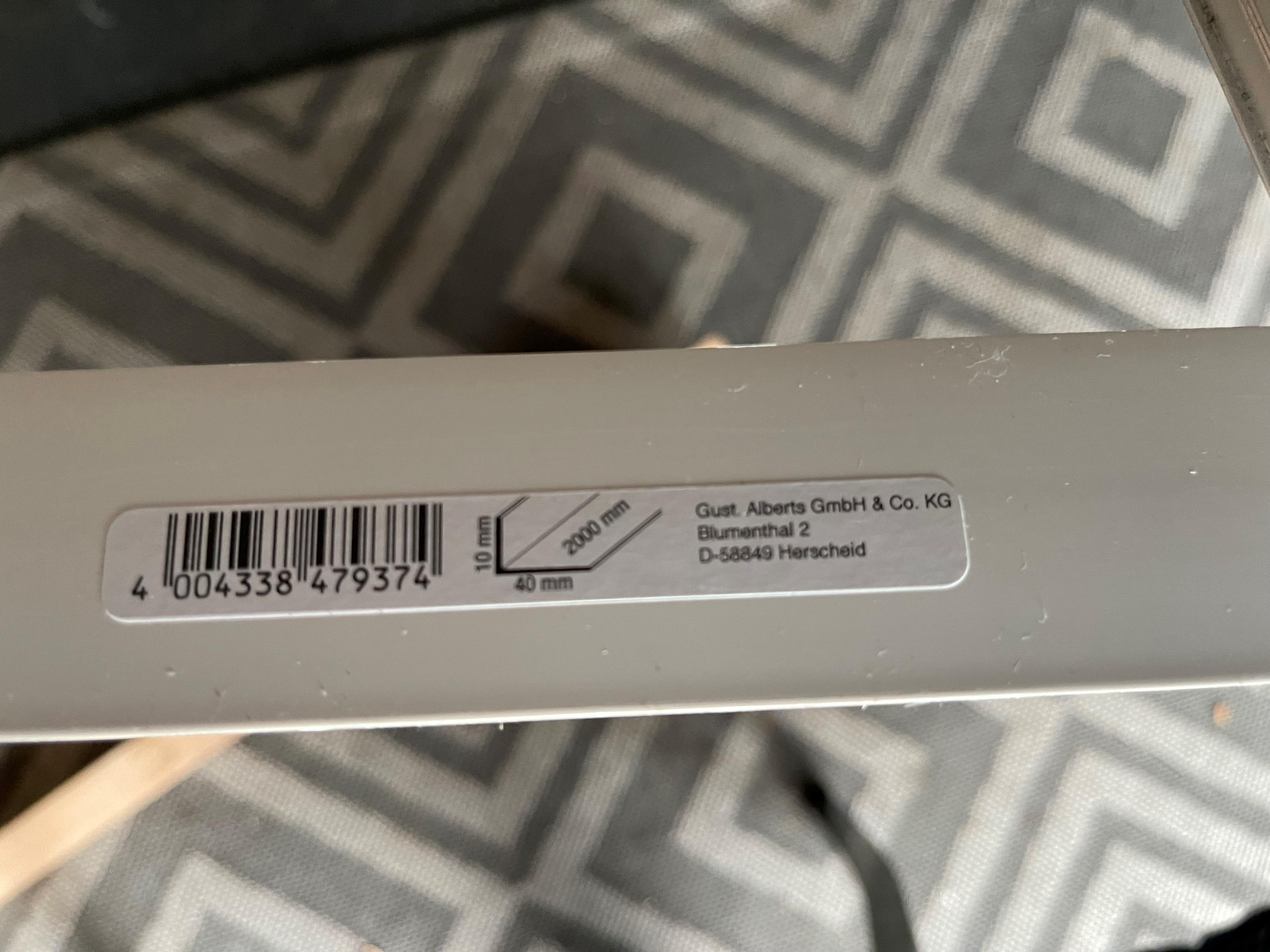

    Vielen Dank Karsten ,
    Genau die sind das . Mal schauen , eventuell find ich die noch in schwarz.
    Danke für die schnelle Antwort .
    Torsten

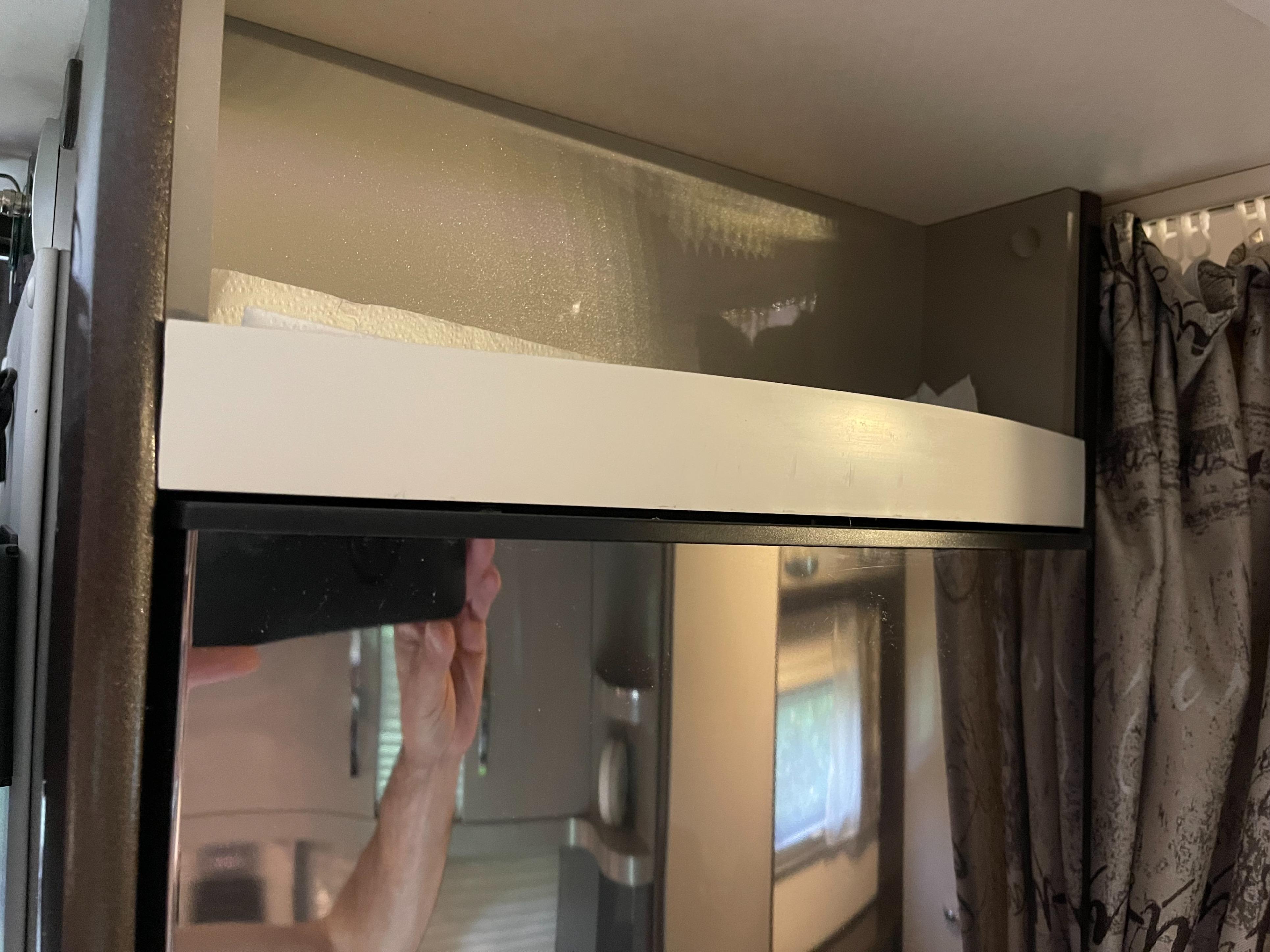

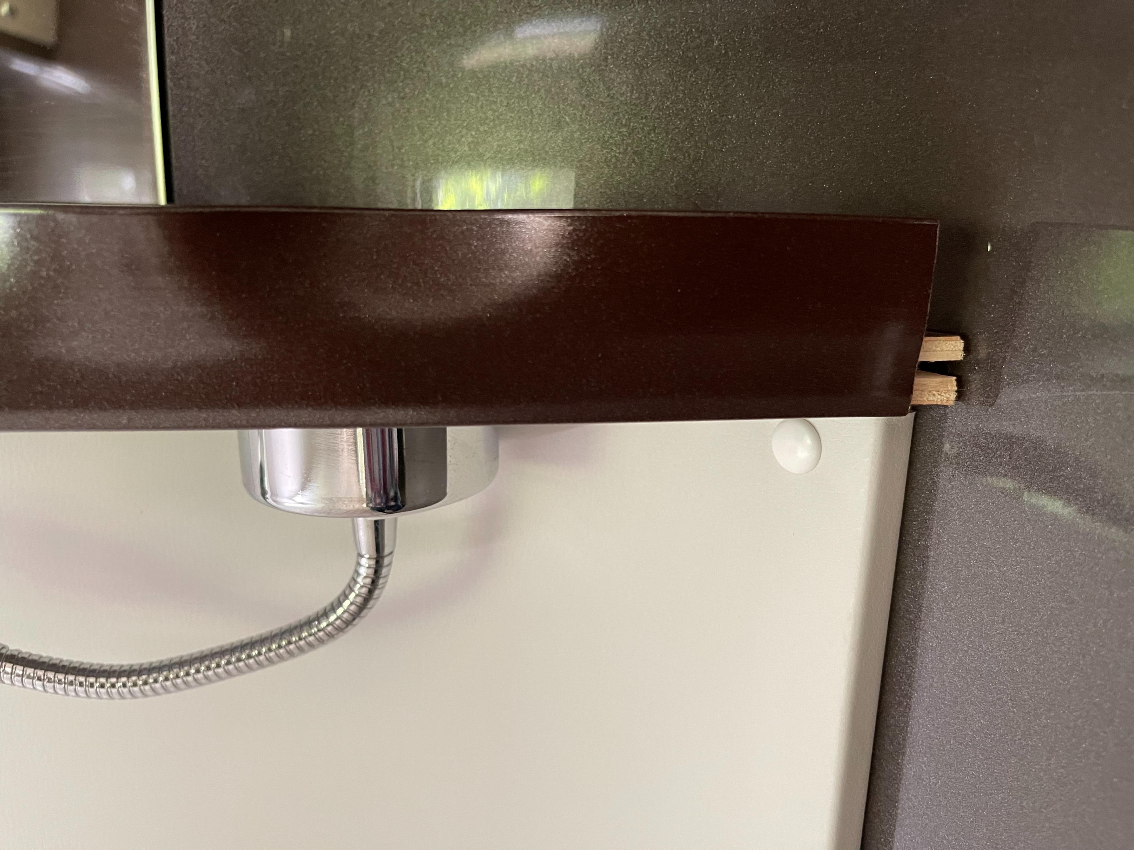

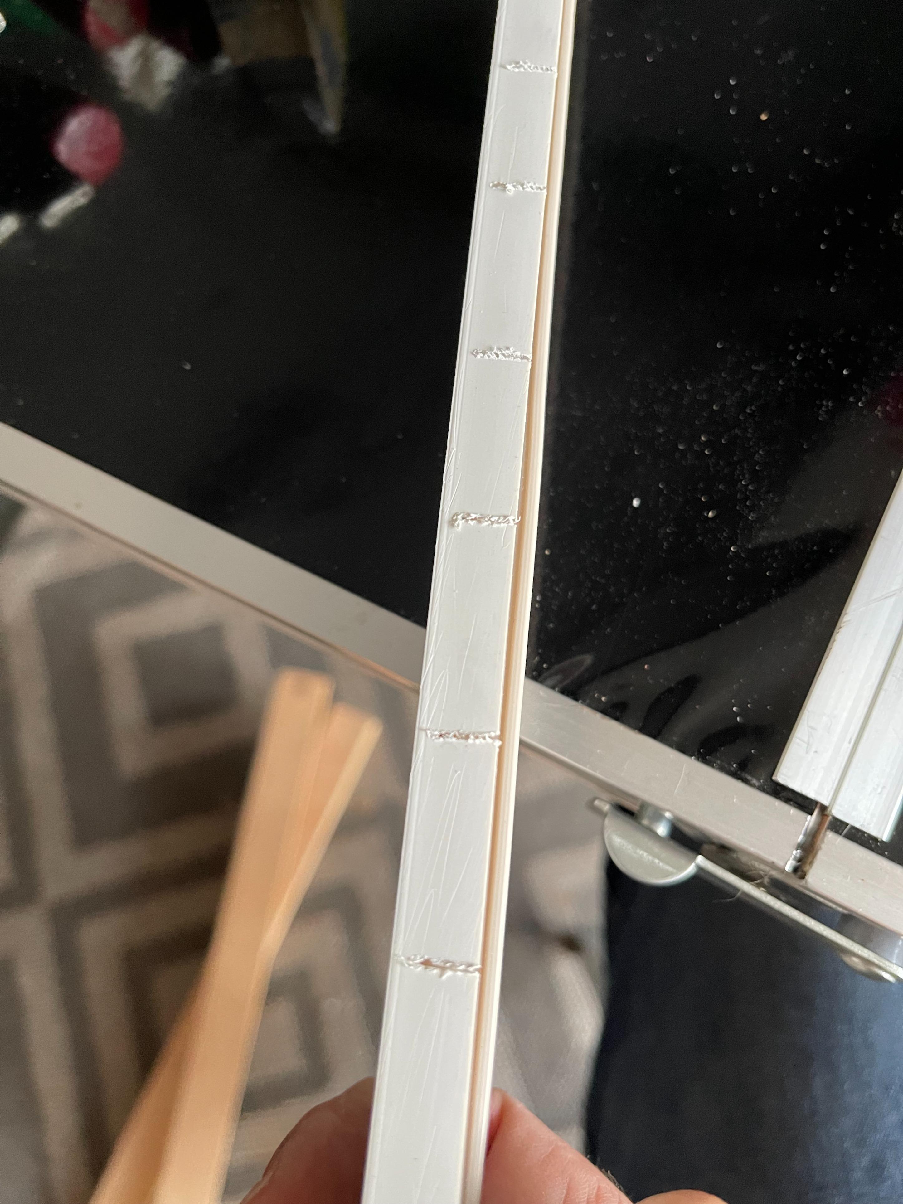

    Und als Nachtrag mal ein Lösungsvorschlag als Versuch für die Leiste über dem Kühlschrank :
    Leiste für 5 Euro aus dem Baumarkt geholt(gabs in weis und schwarz) , unten wegen Biegung eingesägt und die alte häßliche ,verzogene Gummileiste eingeklebt . Passt !
    Langzeiterfahrung keine , weil gerade mal eingebaut .

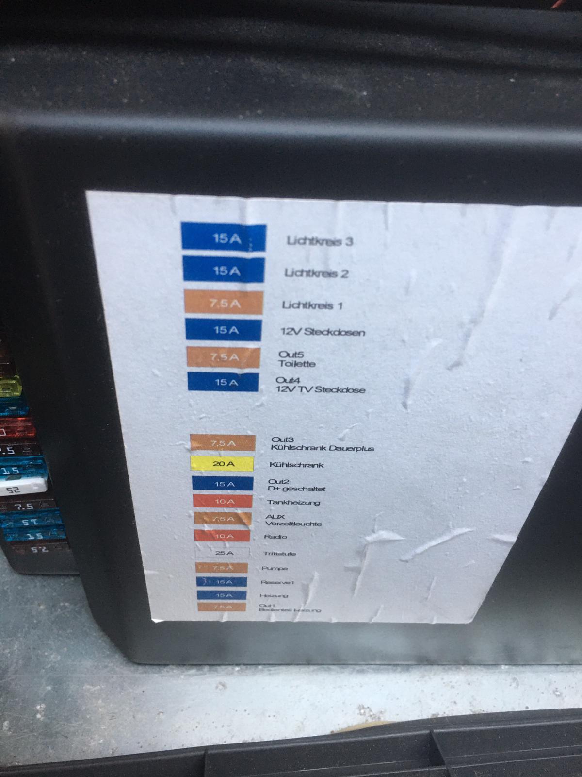

    Hallo Teo
    Erst mal danke für die Antwort !
    Es ist mein Womo . Der Receiver hat Strom , aber laut LED ( blinkt sieben mal rot ) Fehler lt Anleitung Suchtransponder nicht gefunden , trotzdem geht Antenne nicht hoch . Vorn am Beifahrersitz ist nichts beschriftet in Richtung Antenne .
    Danke Dir .
    Gruß Torsten
    Hallo ,
    Mein Bruder ist mit dem Wohnmobil unterwegs und die Antenne fährt nicht mehr aus ! Fehler 7 Suchtransponder nicht gefunden ? Antenne macht keine Reaktion im eingefahrenen Zustand ! Kann mir jemand sagen wo die Sicherung für die Antenne ist ?
    Vielen Dank an Euch .
    Torsten

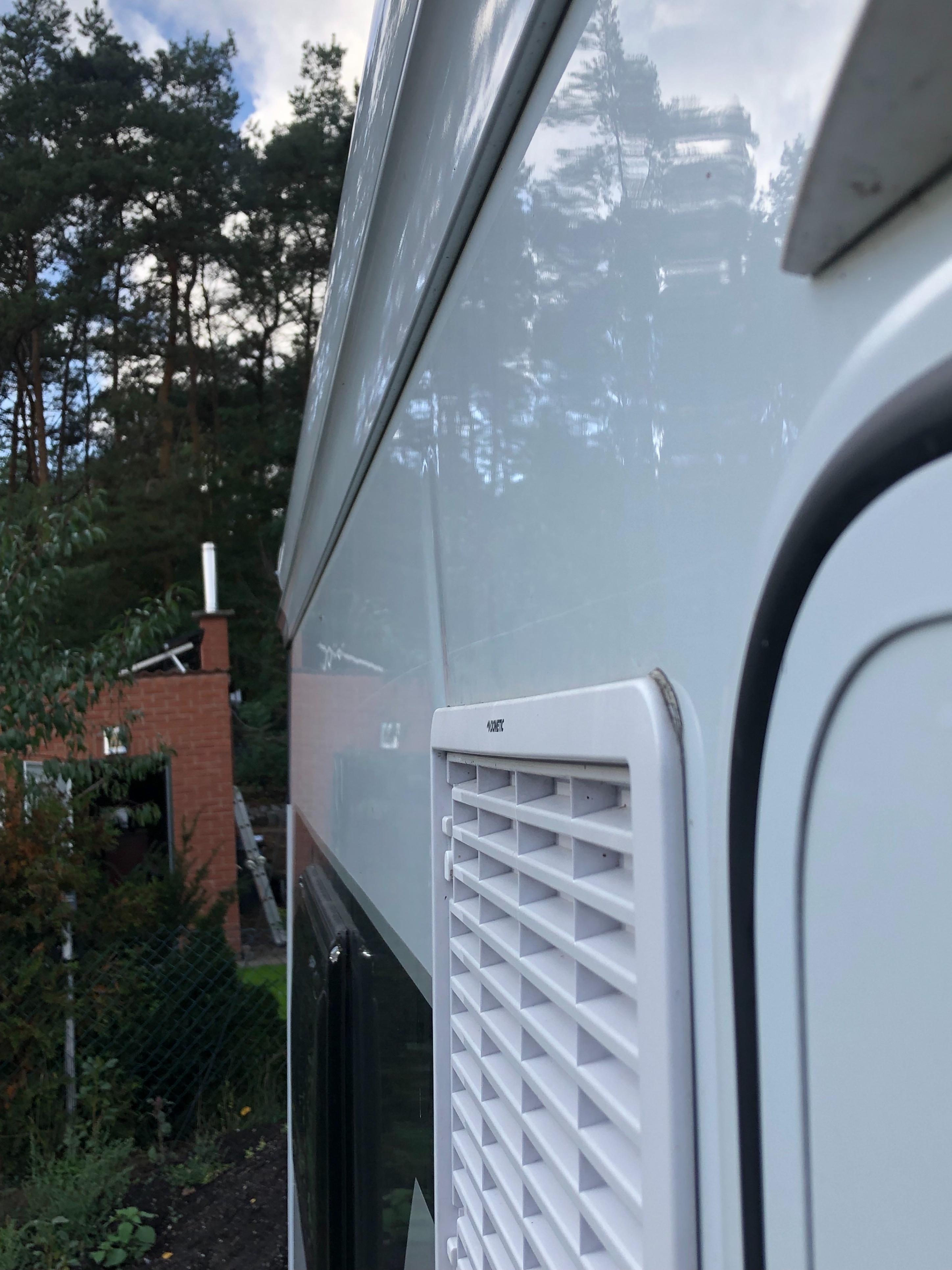

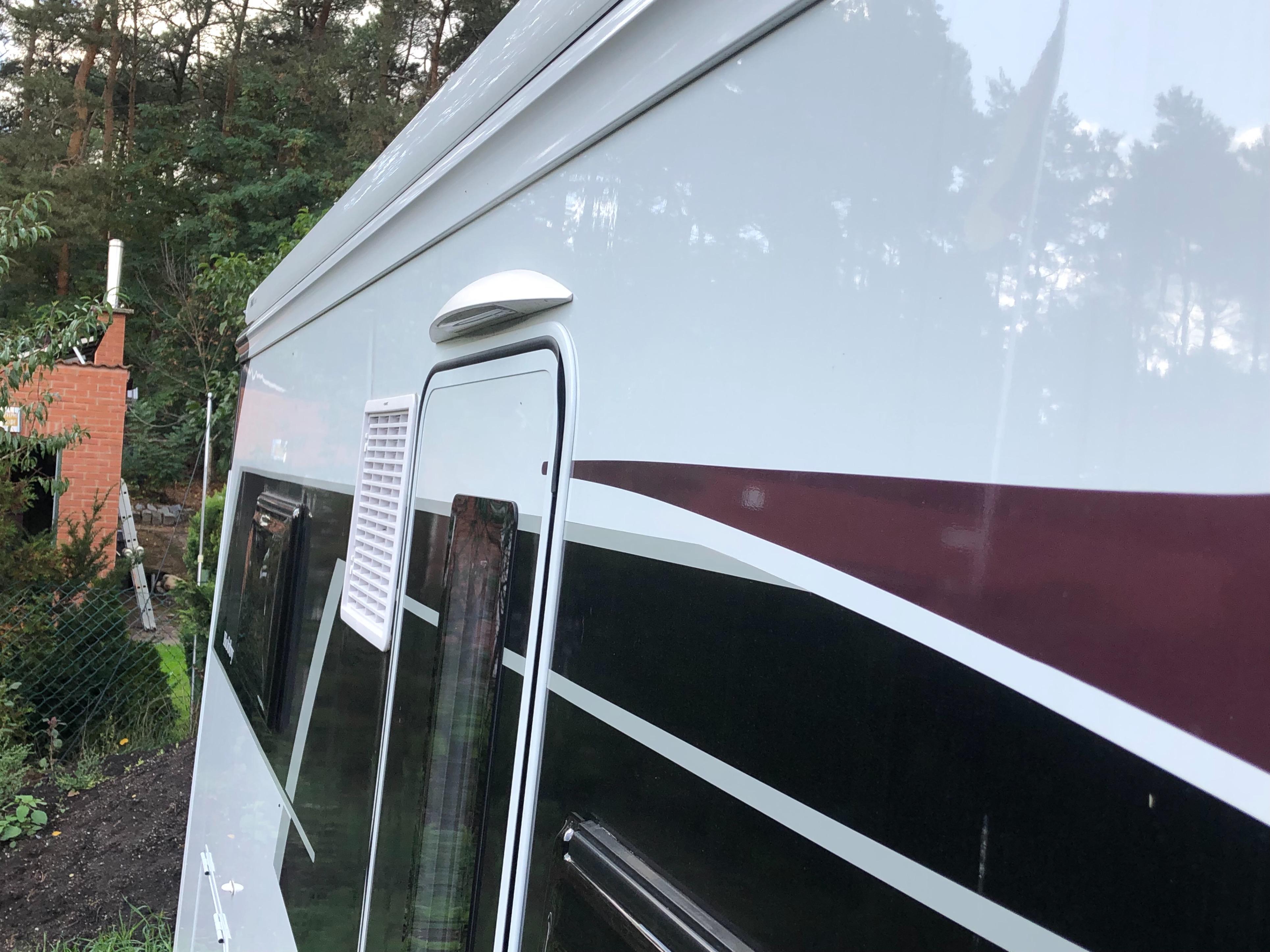

    Hallo in die Runde,
    wie versprochen , meine Meldung nach erfolgter Rep.
    Die Ursache konnte leider nicht gefunden werden , es wurde repariert , lackiert und neue Folie/Aufkleber angebracht .
    Das Beste , es lief alles über Hobby- Garantie .
    Ich sage hier mal vielen Dank an Hobby , es hat sehr gut geklappt .
    Leider ist die Ursache nicht bekannt und konnte auch nach Ausbau nicht nachvollzogen werden .
    Aber egal , es ist jetzt alles wieder in Ordnung.
    Viele Grüße an Alle
    Torsten
    Guten Abend in die Runde ,
    Ich habe das Womo heute zum Händler gebracht . Er will mit Hobby direkt reden . Bin jetzt für mehrere Wochen im Krankenhaus , also bitte nicht wundern , wenn so schnell keine Reaktion von mir kommt . Der Händler beseitigt auch die lose Verkleidung an der B Säule . Kann dauern , sagt er, da Hobby Verkleidung und Aufkleber liefern muss .
    Danke an alle für die Lösungsvorschläge und macht weiter .
    Ich informiere Euch , wenn ich neue Infos habe .
