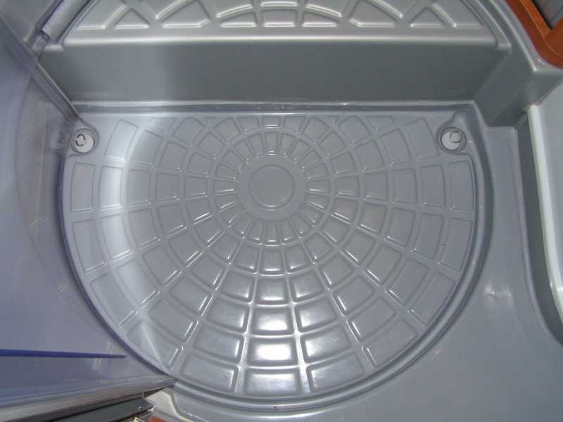

    Nochmals hallo Carsten,
    nachdem unsere zweite Originalwanne wieder Risse bekam, übrigens von einer Hobby- Fachwerkstatt eingebaut, sind wir zu Wagner gefahren. Inzwischen waren wir damit eine Saison unterwegs, ohne auch nur irgendwie besonders vorsichtig beim Betreten der Wanne gewesen zu sein. Die neue Wanne ist wesentlich stabiler/flexibler und interessiert sich nur bedingt für eine 100% Unterfütterung, ein Grund warum wir uns auch für diese Reparaturlösung entschieden haben. Das Problem der alten Wanne war die ständige punktuelle Belastung beim Rasieren, Zähneputzen etc., das Material ist einfach zu spröde dafür!
    Zusätzlich und das war für uns sehr wichtig, erhält man auch eine Garantiezusage von Wagner. Wenn man sich mit ihm unterhält, hat man auch ein gutes Gefühl bezüglich seiner Erfahrung. Mein Tipp, telefonier einfach noch mal mit Ihm.
    Grüsse
    Wolfgang
    Hi Carsten,
    ja, die neue Duschwanne wird "nass" auf die alte geklebt, anschliessend mit Gewichten beschwert trocknet dann der Kleber aus, zuletzt werden die zwei vorher ausgeschnittenen Bereiche an den Ablaufstellen dicht verklebt. Das ist mehr oder weniger das Ablaufszenario, jedenfals kannst Du anschliessend nicht mehr mal eben so die Ablaufsiebe zum Reinigen entfernen.

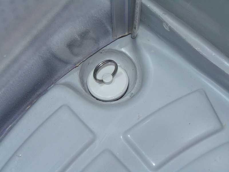

    Hallo in die Runde,
    hier ein paar Bilder. Der Wanneneinbau benötigte nur eine Anpassung bei einer Duschwand, die musste lediglich gekürzt werden. Sie ist so hergestellt, dass sie an den Kannten hochsteht, somit darf auch mal Wasser in der Wanne stehen, ohne gleich Schaden anzurichten. Sie reicht bis hinter der Toilette, sieht übrigens dem Original sehr ähnlich, fällt also kaum auf.
    Hi Heinz-Günter,
    letztes Wochenende bekam unsere WOMO-Duschzelle einen neuen GFK-Einsatz auf die eingebaute Duschwanne klebt. Wir hatten absolut keine Lust mehr, uns nochmals mit dem Original von Hobby einzulassen, warum:
    1) die damalige Austausch-Wanne (gesponsert von Hobby) bekam schon wieder nach 2 Jahren Risse!
    2) damals war die handwerkliche Leistung des Hobby Vertragshändlers unterirdisch!
    3) und sicherlich hat aktuell der Hersteller seine original Wanne qualitativ nicht weiter verbessert
    Meine Frau und ich sind also dieses Mal zu „Wagner Wohnkabinen“ nach Emmerich am Rhein gefahren und haben uns für 300 EUR (inkl. Einbau) seine aus GFK hergestellte Wanne einbauen lassen. Alles zusammengefasst:
    a) absolut stabiler als der Original-Plastik-Schrott
    b) der Einbau erfolgte bestens
    c) im eingebauten Zustand kaum als Replikt zu erkennen!!!
    Grüsse
    Wolfgang
