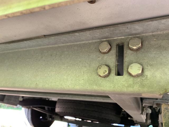

    wir planen zukünftig den Roller (250er) mit in den Urlaub zu nehmen,
    also..AHK muss dran.
    Da der 670 auch 2m Überhang hat möchte ich gerne eine nicht zuuu tief
    sitzende AHK montieren lassen. Ich weiss, Sawiko/Alko ist der richtige
    Ansprechpartner.
    Der Hobby , wie auch die anderen Hersteller haben doch alles schon vorgesehen für eine Montage,
    die Ausschnitte im Alko Rahmen, bezüglich eines möglichen Einschubes der Halter , sowie die Belochung.
    Alko will nun aber an die Belochung Halter dran setzen und den AHK Träger praktisch darunter montieren, was ich nicht verstehe.
    Könnt Ihr mir vielleicht Bilder eures WoMos anhängen um zu sehen wie es bei Euch gelöst wurde?
    Merci vielmals
    VG
    Uli
