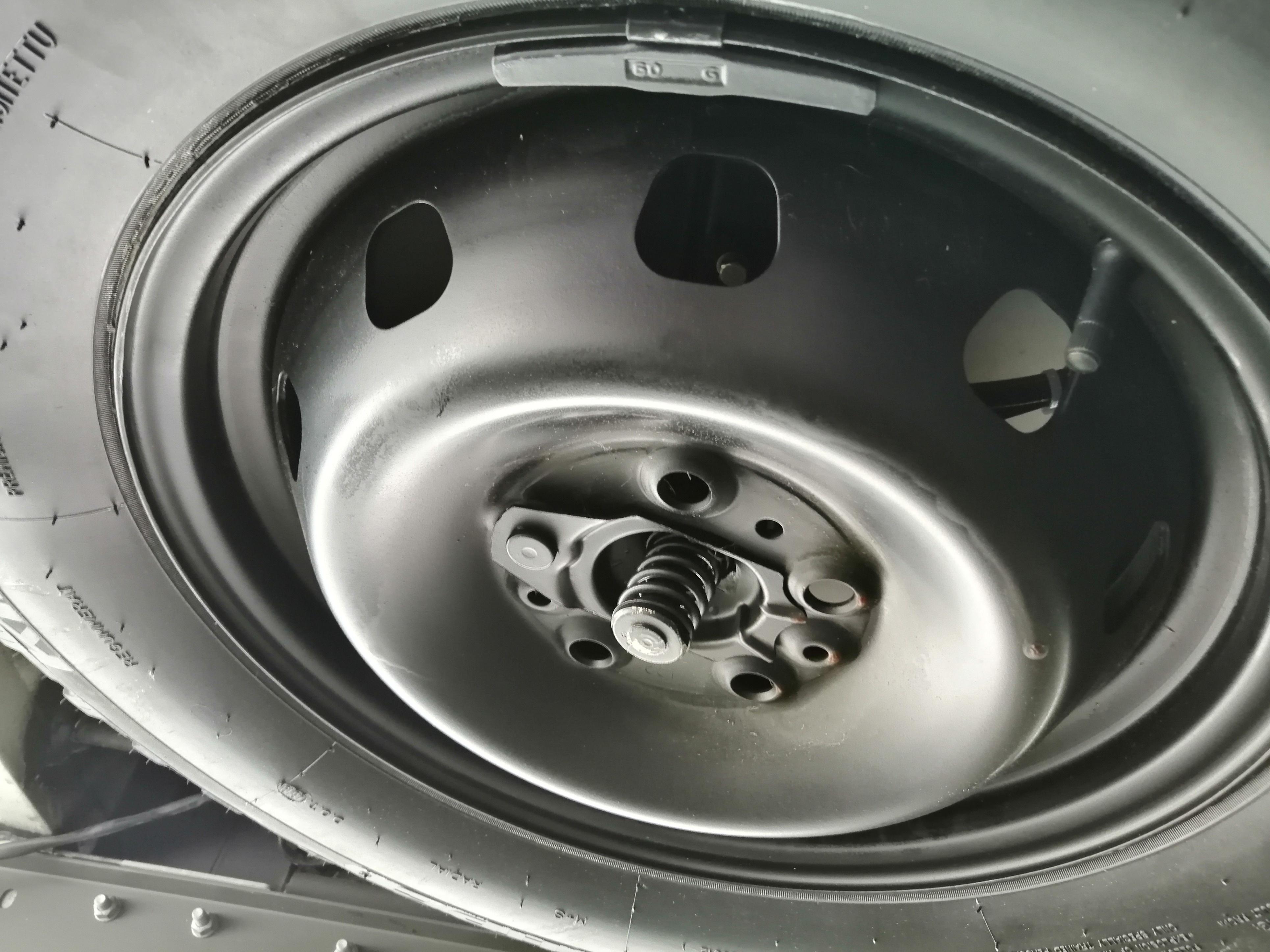

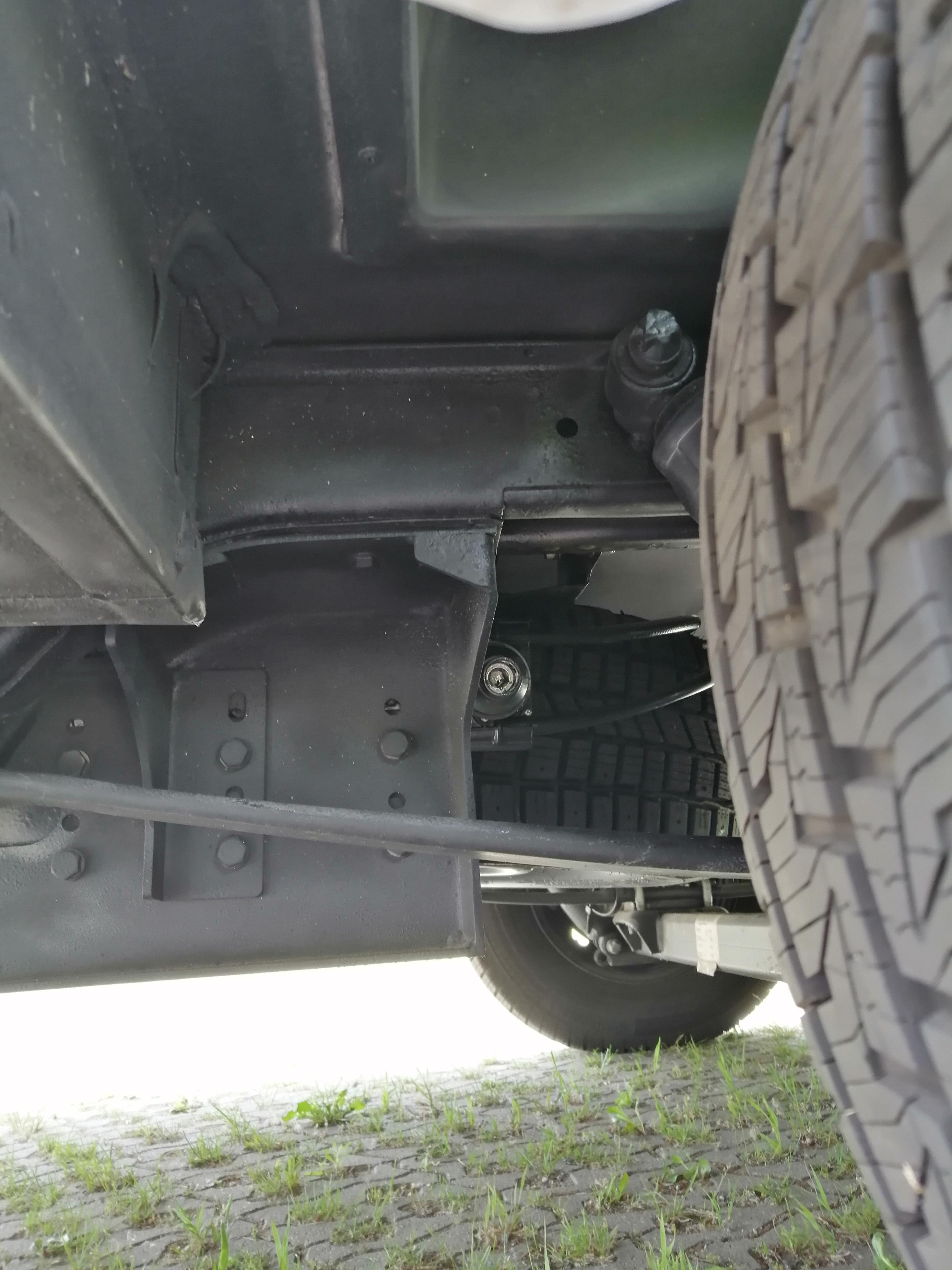

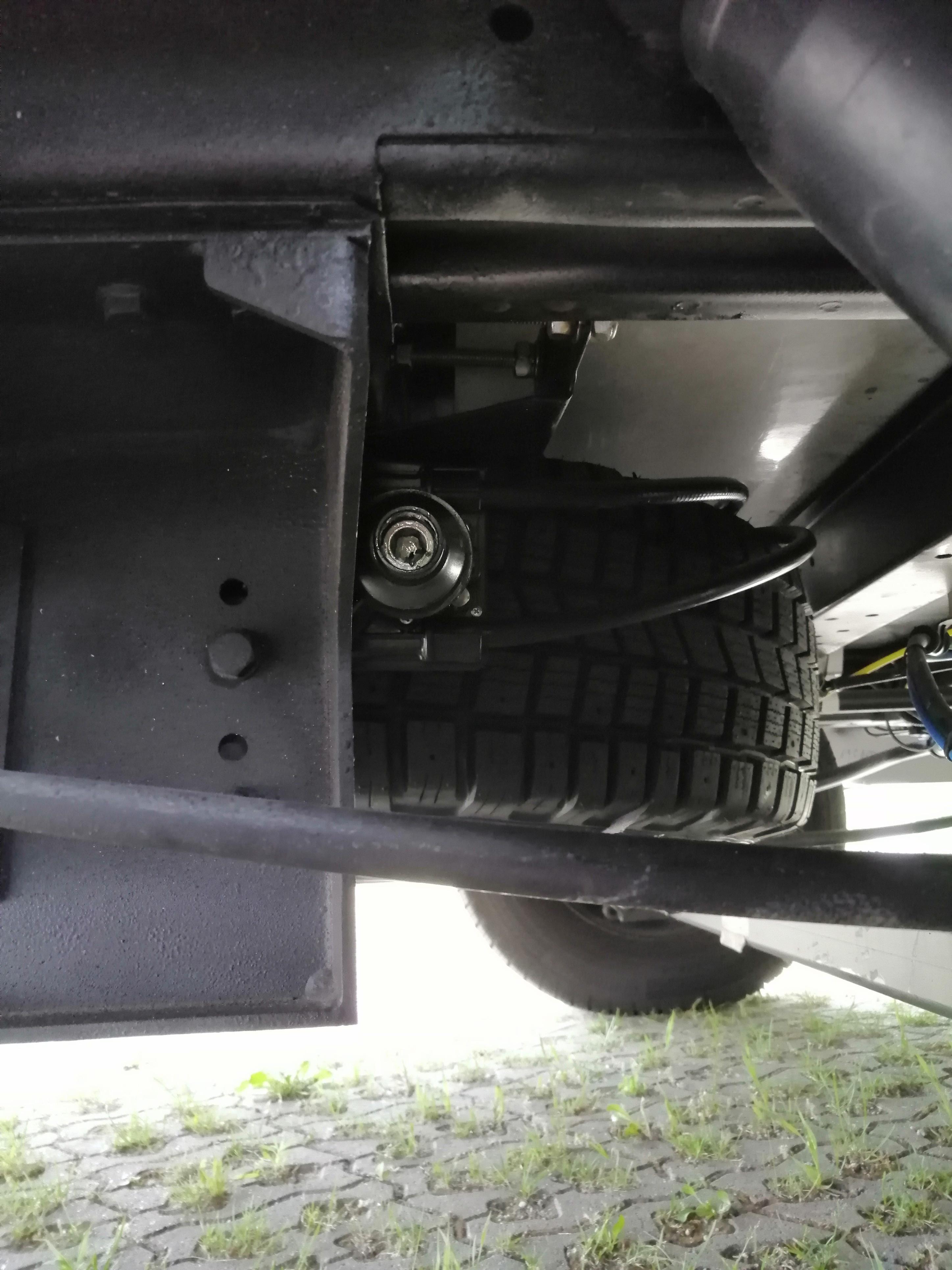

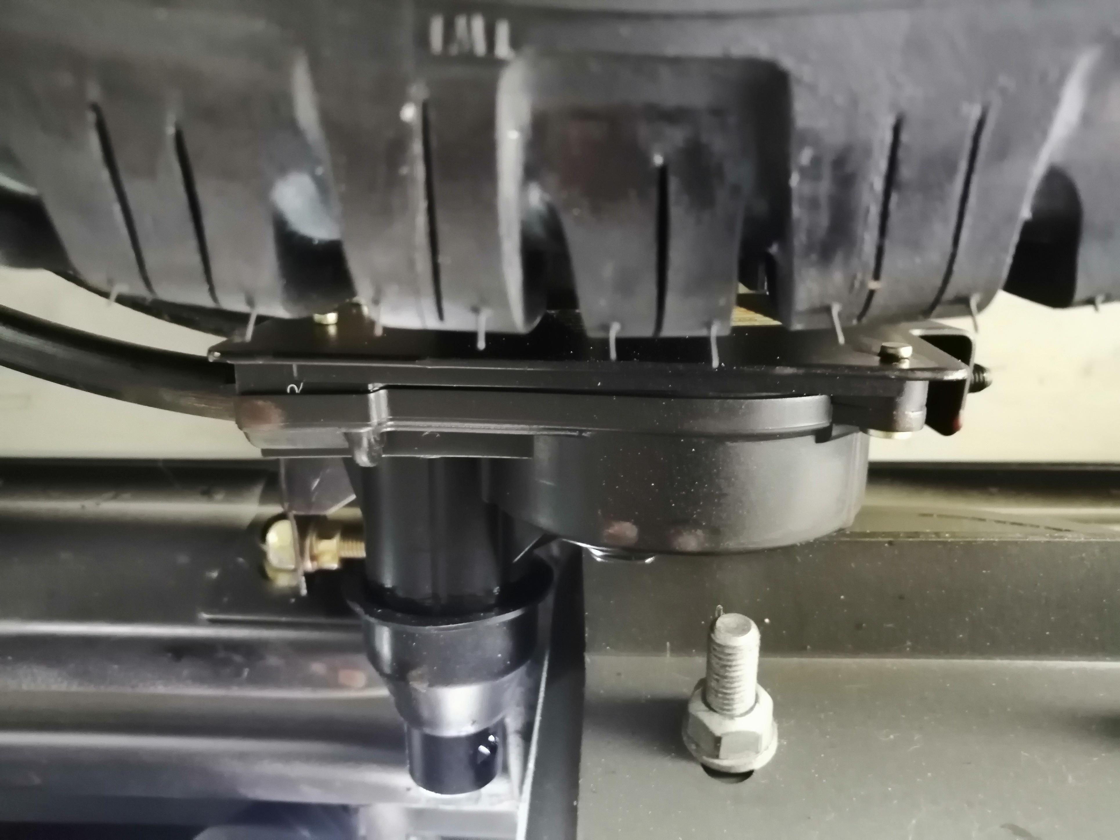

So, haben heute mal eine Reserverad Halterung von Italy motors 110euro incl neuem Reserverad mit 5x118 16zoll und 225 75 16 (139euro neu, alle Preise incl Versand) unter unserem t65fl montiert hinter der Hinterachse ist genug Platz, ca 35kg extra.😉

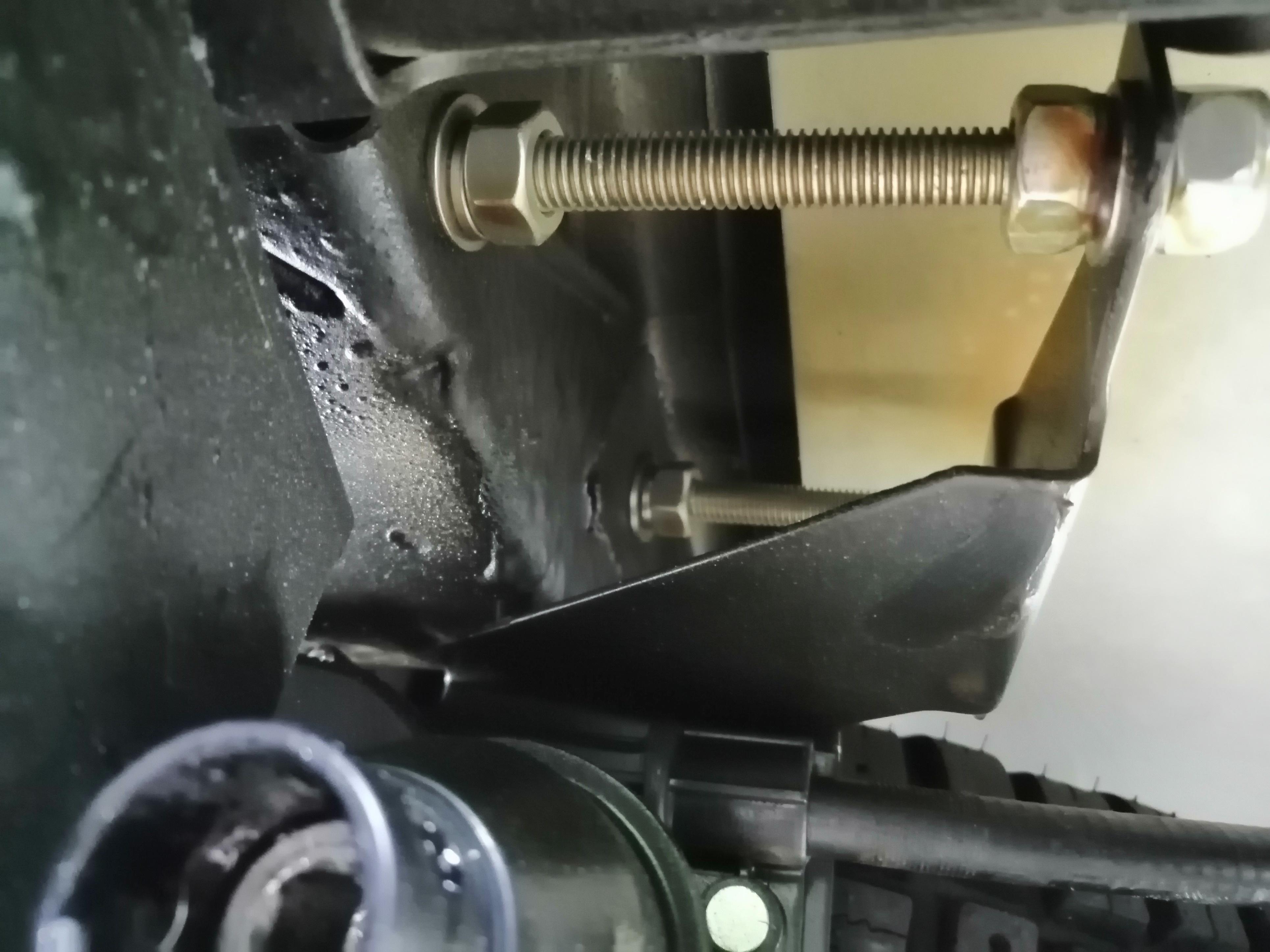

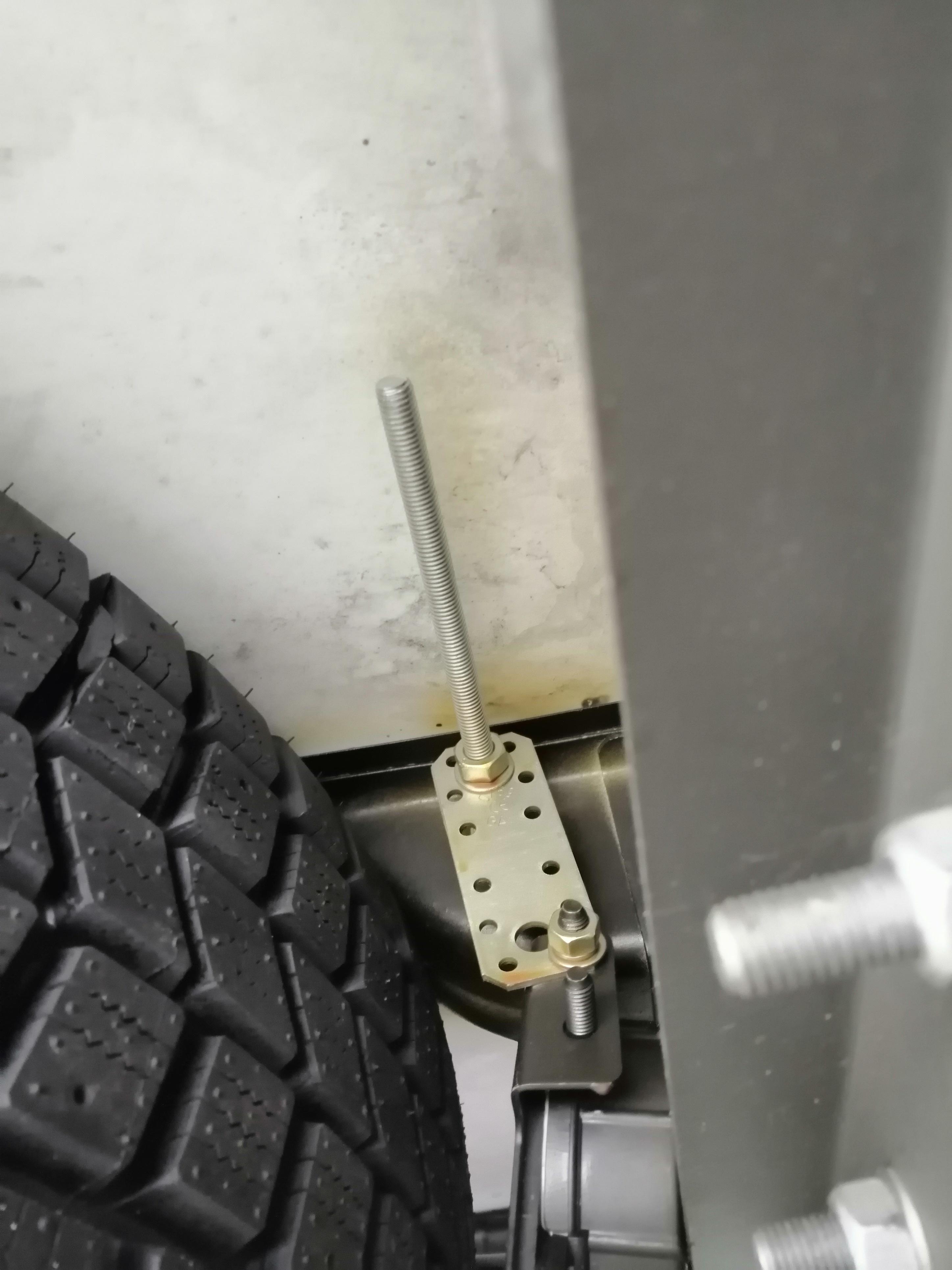

Wegen der Rahmenverlängerung und der Anhängekupplung musste ich nur einen Flachwinkel 40x120mm, 2 Gewindestangen M10 ca 25cm lang und diverse Schrauben extra kaufen.😜
Gesamt incl Wachs 110+139+25=274euro plus eigener Montage.☝️
War aber recht einfach.😁
Muss nur noch die Gewindestangen kürzen. Waren 33cm lang🙄
