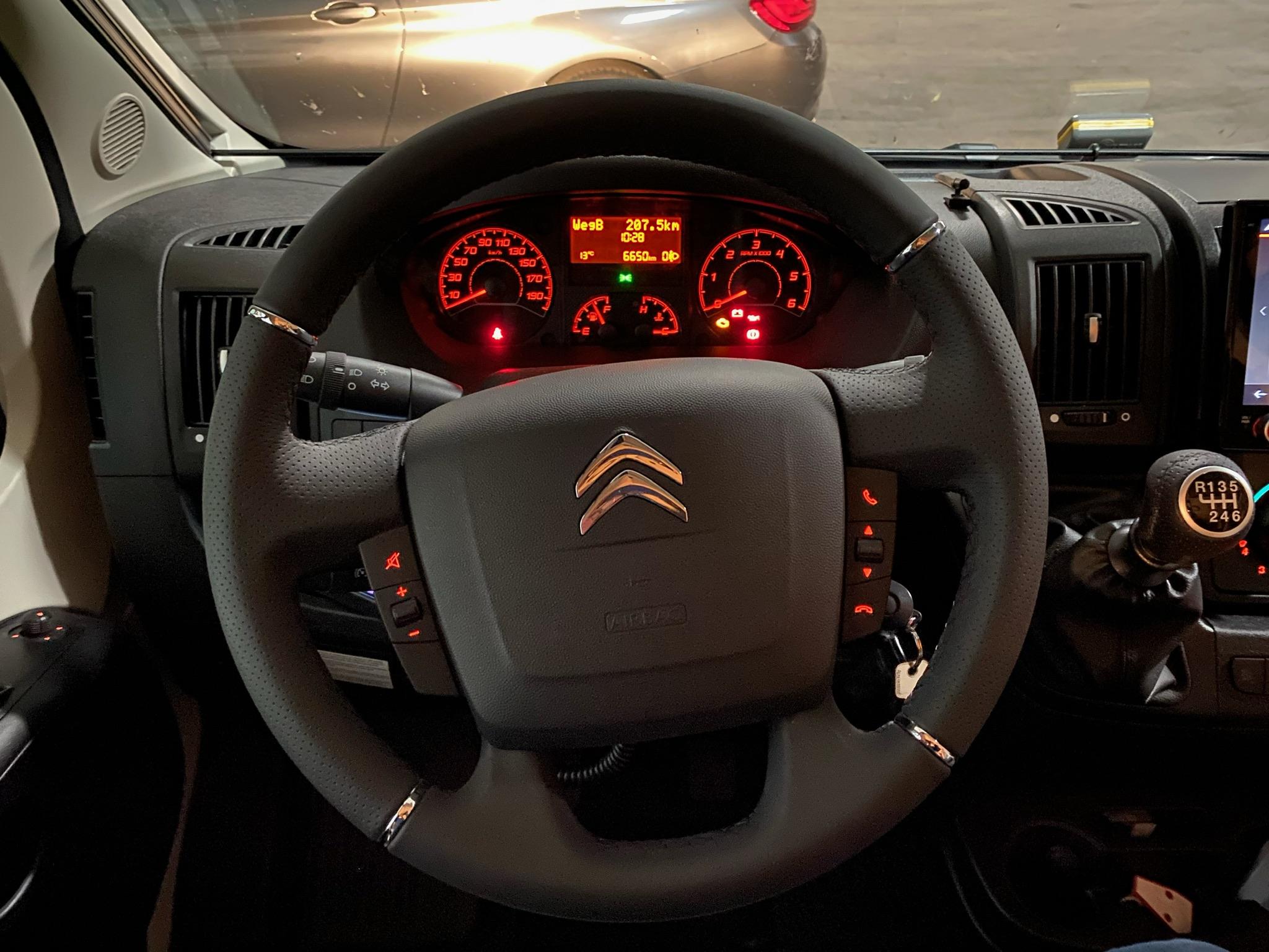

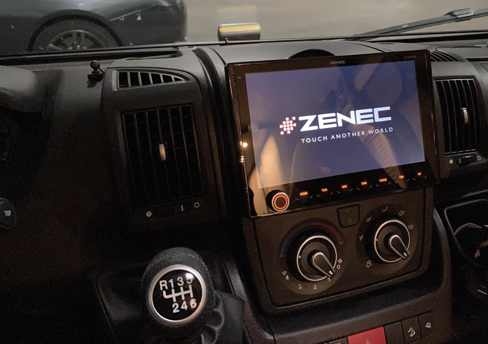

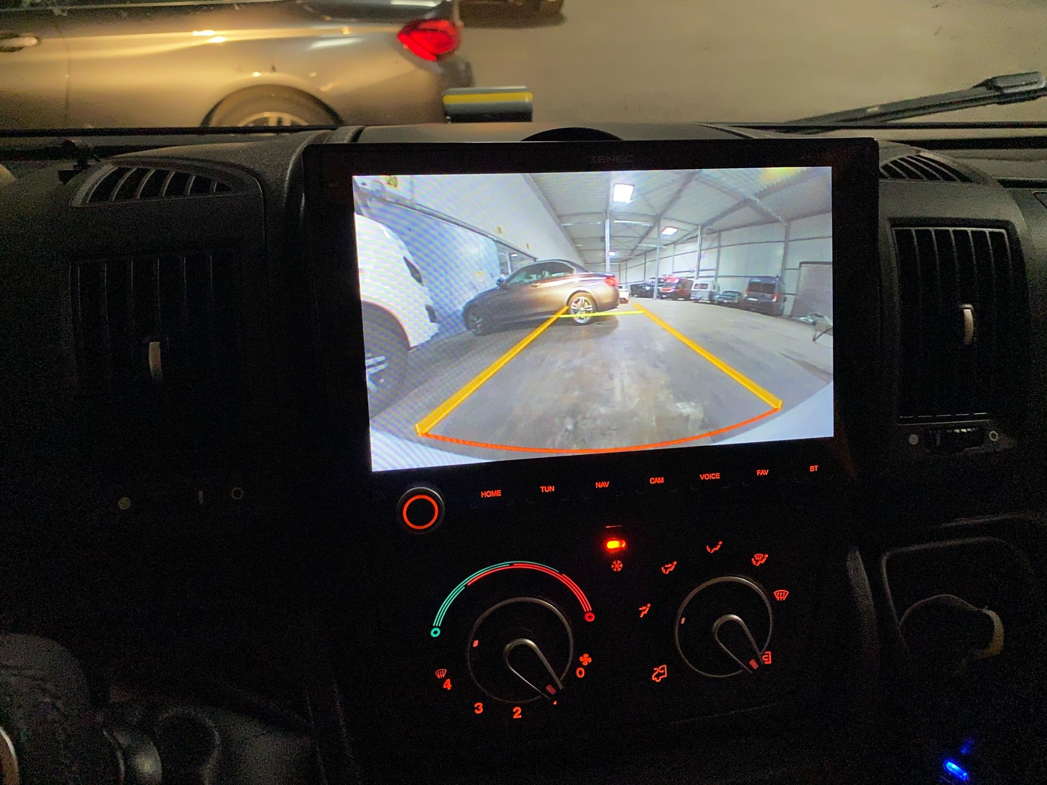

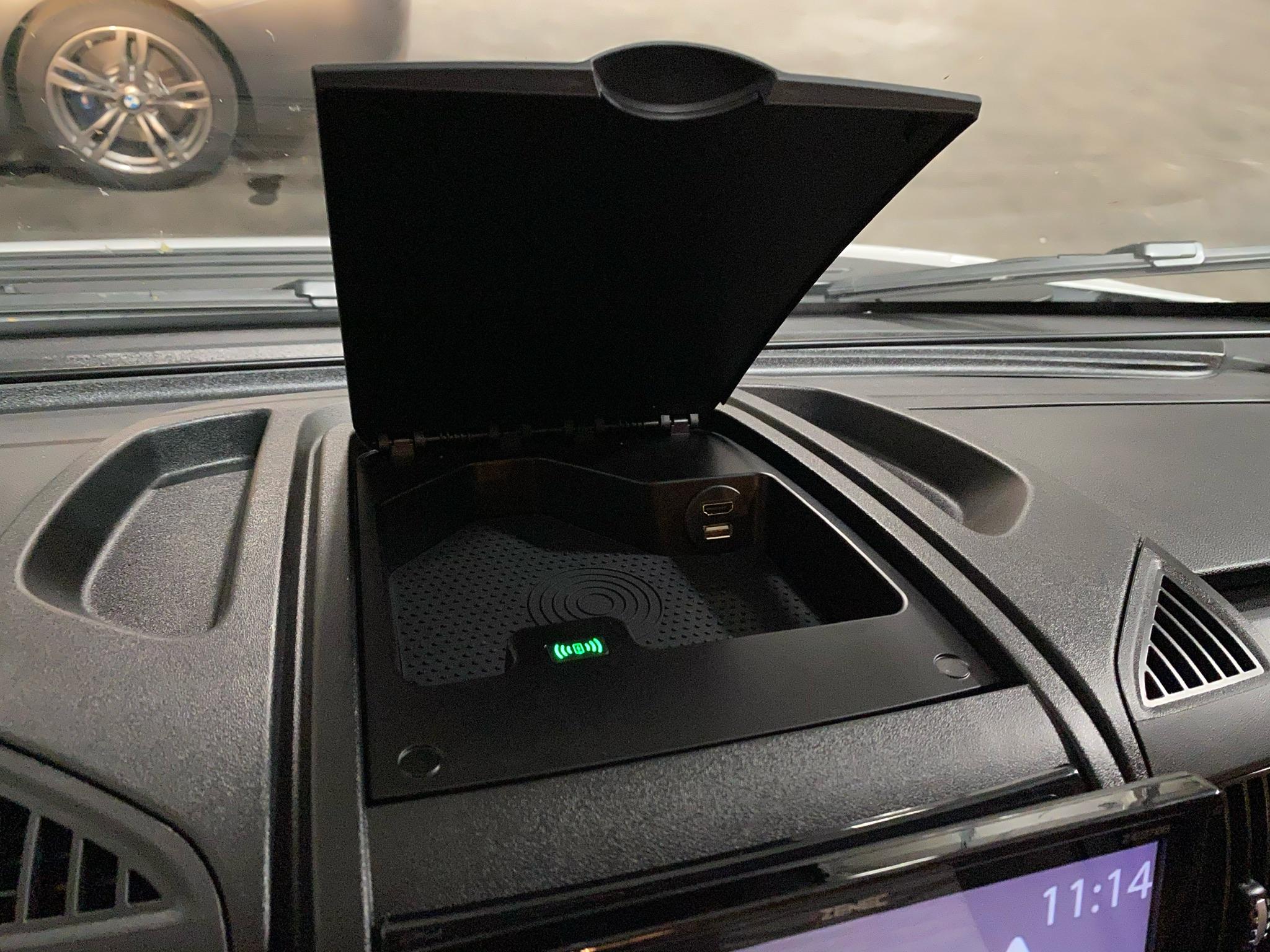

Hallo Hobby-Fans,
ich habe es jetzt gemacht. Lenkrad ist drin, neuer Schleifring und jetzt auch ein Zenec Z-E3766. Klappt alles super. Danke für die Infos von damals. Das hat mich ermutigt und jetzt ist es richtig gut. Es hatte sich bei den Bauteilen nichts verändert, lediglich der Lenkwinkelsensor musste von Citroën neu kalibriert werden.
Den Schleifring gibt es nicht einzeln. Deshalb habe ich ihn zusammen mit einem Lenkstock neu gekauft.
Bei der Gelegenheit auch gleich die neue CARica Ablage mit HDMI/USB und induktivem Laden, sowie eine Frontkamera eingebaut.Beste Grüße
Matthias -
