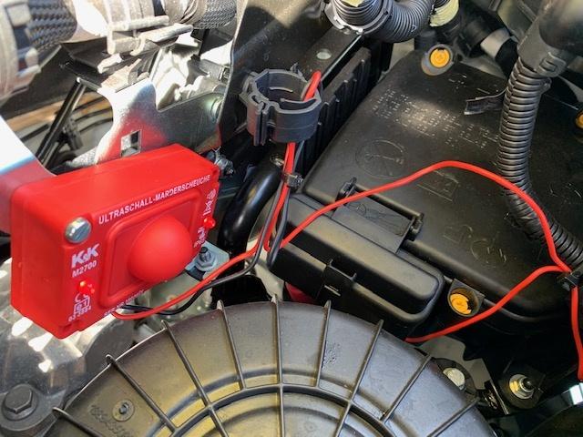

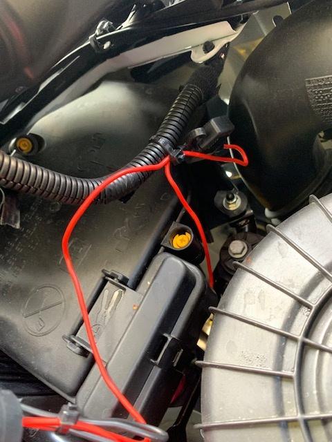

dieser Marderwarner ist echt gut. Wird bei Volvo gleich mit eingebaut. Habe diesen seit 5 Jahren schon in meinem Volvo. Bisher alles super. Ich habe nochmal Bilder gemacht. Strom hat der Mechaniker aus dem schwarzen Sicherungskasten genommen. Damit Du an den Sicherungskasten kommst, musst Du den li. Scheinwerfer ausbauen. Sind 2 Schrauben. Geht alles sehr einfach. Hätte ich das vorher gewusst, hätte ich das Geld für den Einbau sparen können.
