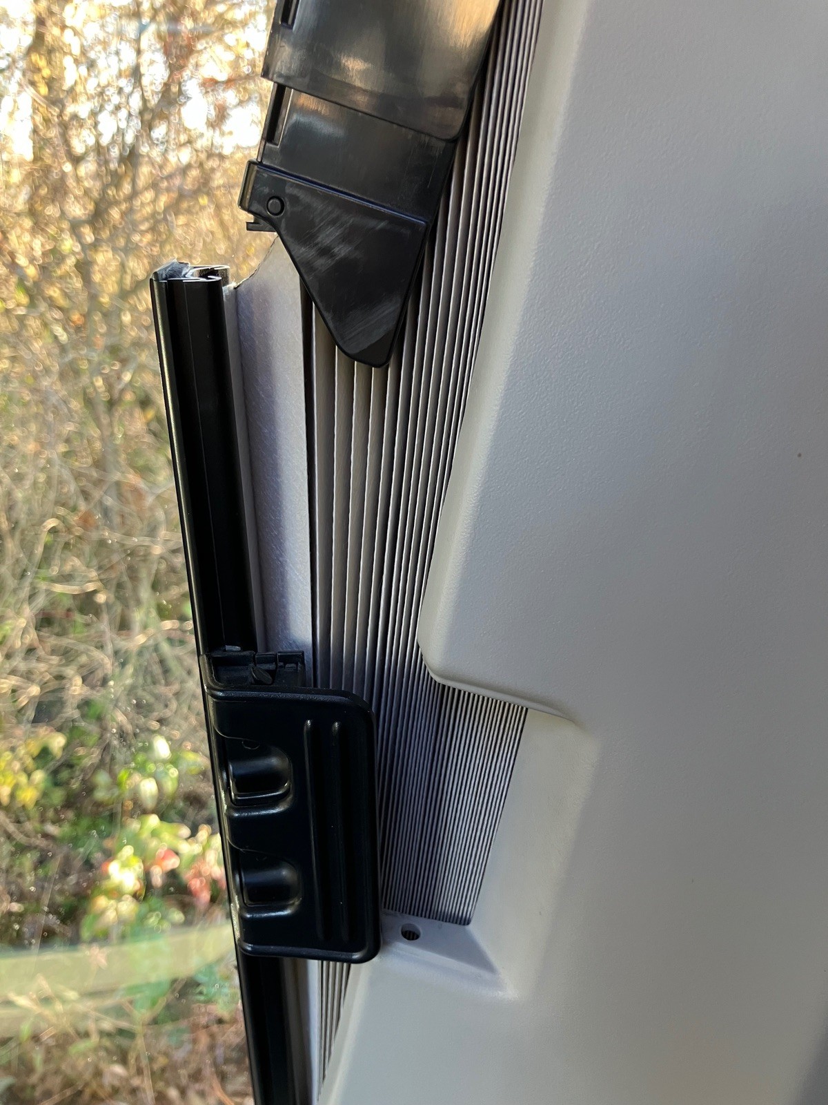

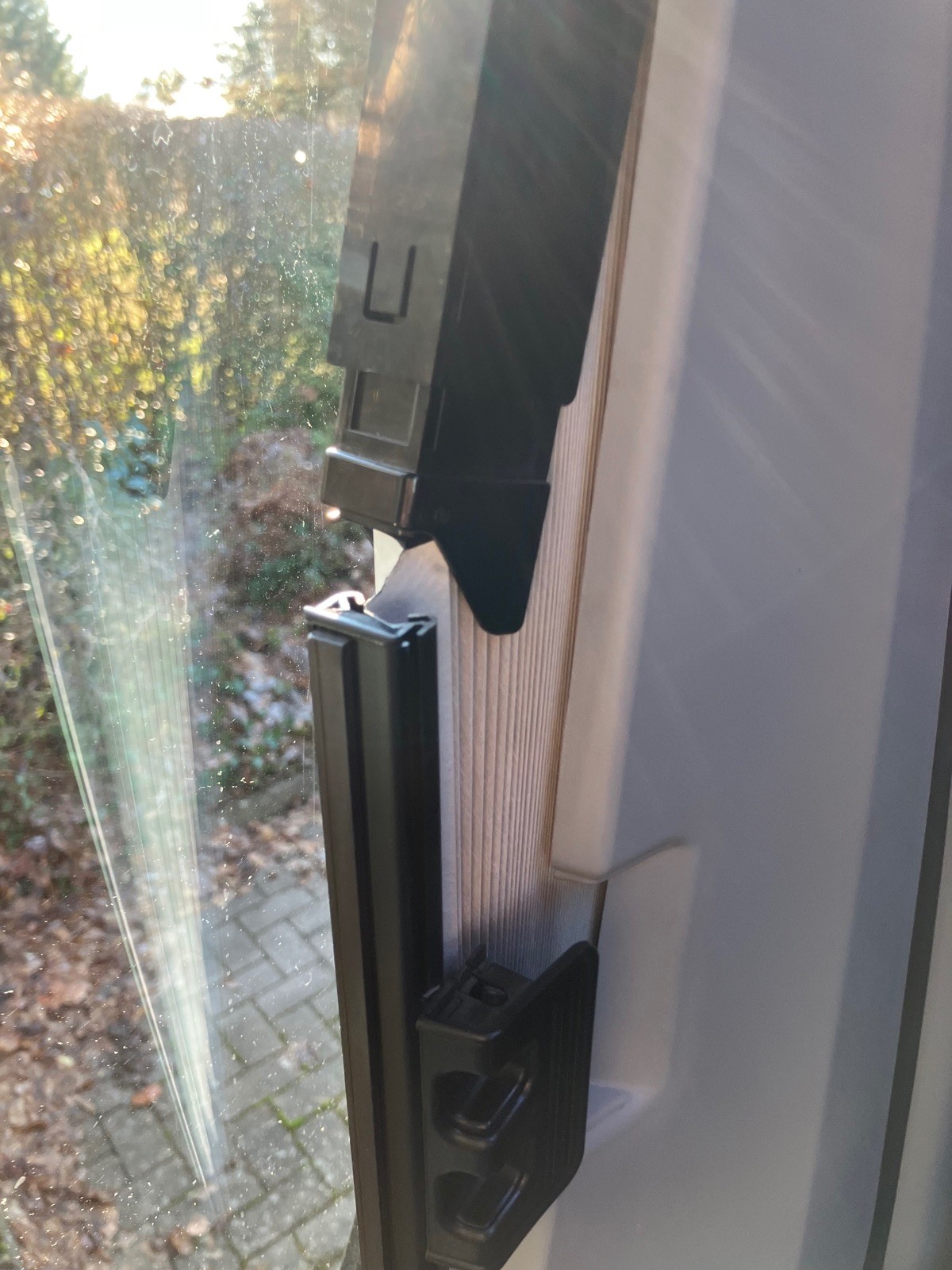

    nach 6 Jahren sind die in unserem WoMo verbauten Fliegengitter schmutzig durch Staub etc. Absaugen bringt nichts.
    Hat jemand dies Problem schon mal gehabt und wenn ja, wie gelöst? Nur sehr sehr ungern würde ich die Gitter aus der Tür und den Heki‘s ausbauen.
    Stefan
