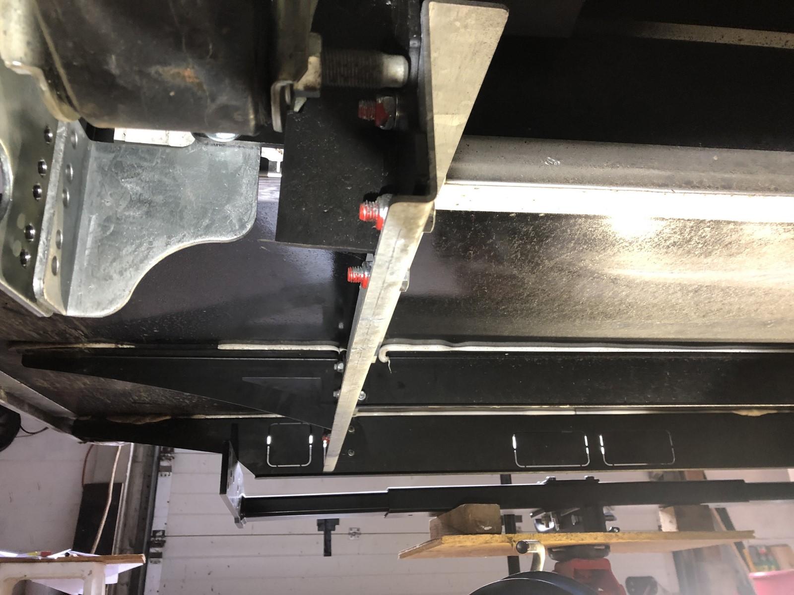

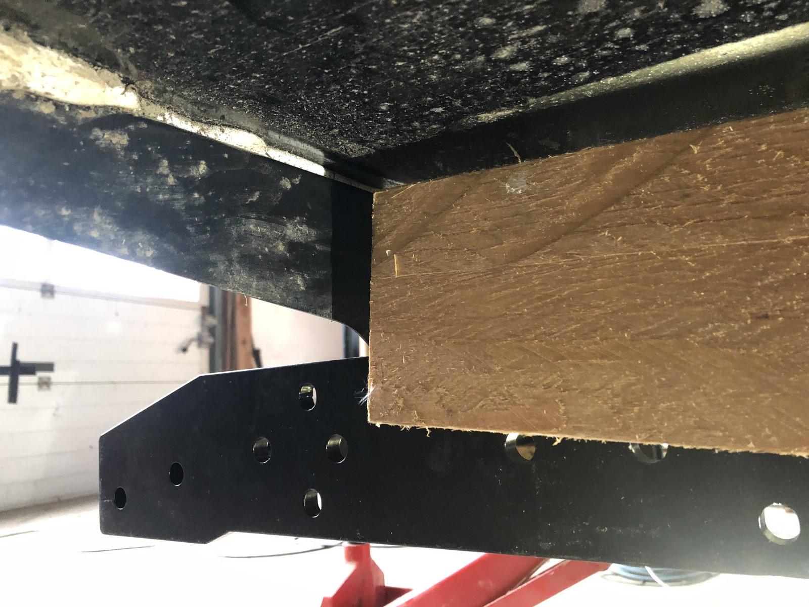

Hallo Thomas,
Heiner hat im Prinzip recht, jedoch sollte man schon genau wissen, bis wo genau gekürzt werden soll. Der Kugelkopf soll von der äussersten Fahrzeugkannte 100mm überstehen. Dann muss man von diesem Punkt mit der Konstruktion der AHK auf die Rahmenverstärkung zurückrechnen/ messen da auch hier Maße einzuhalten sind. Dann müssen noch vorhandene Verstärkungen bzw. Abschlussblech ausgeschnitten werden. Wenn man die Maße erstmal ermittelt hat gehts.
