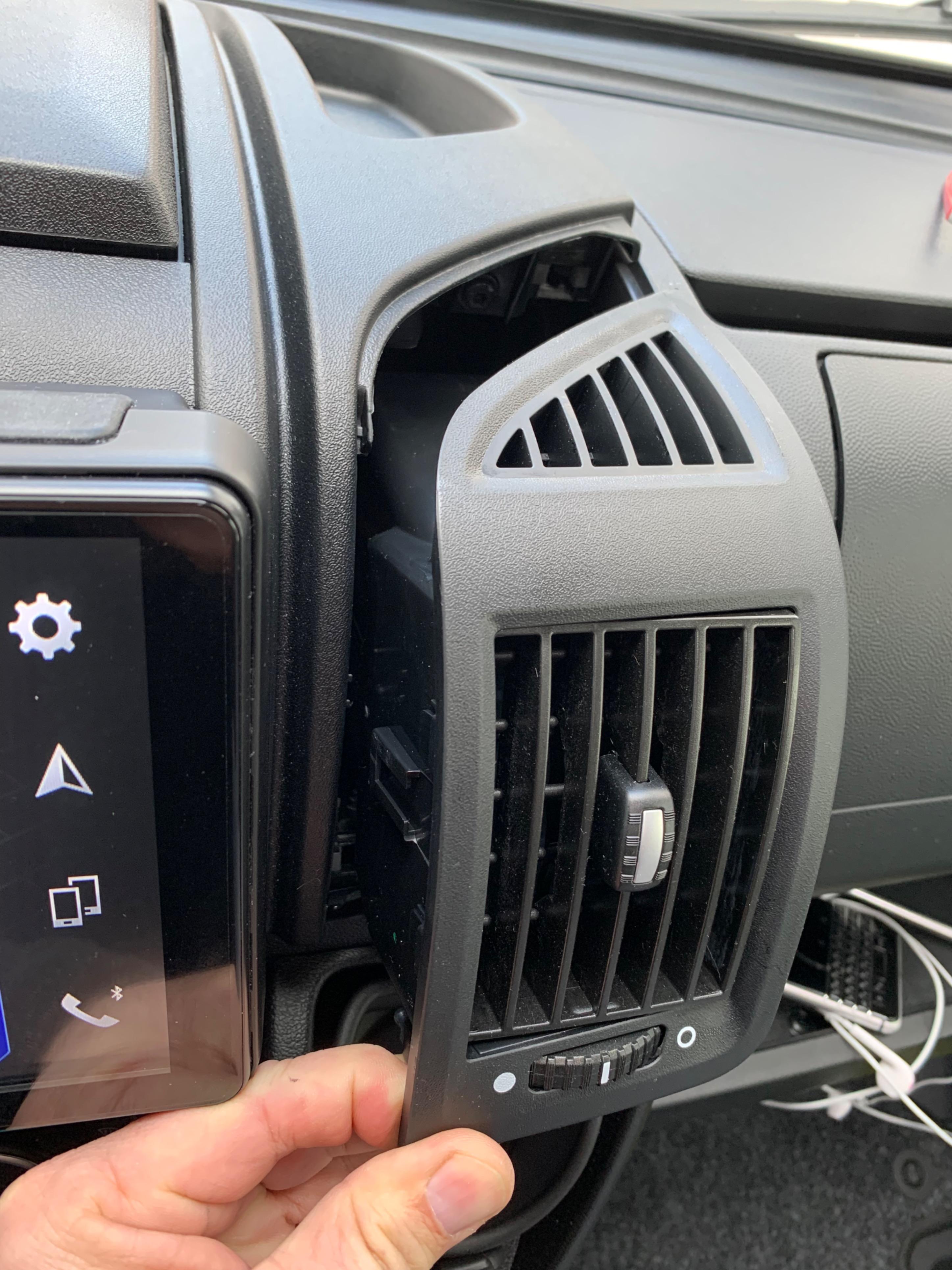

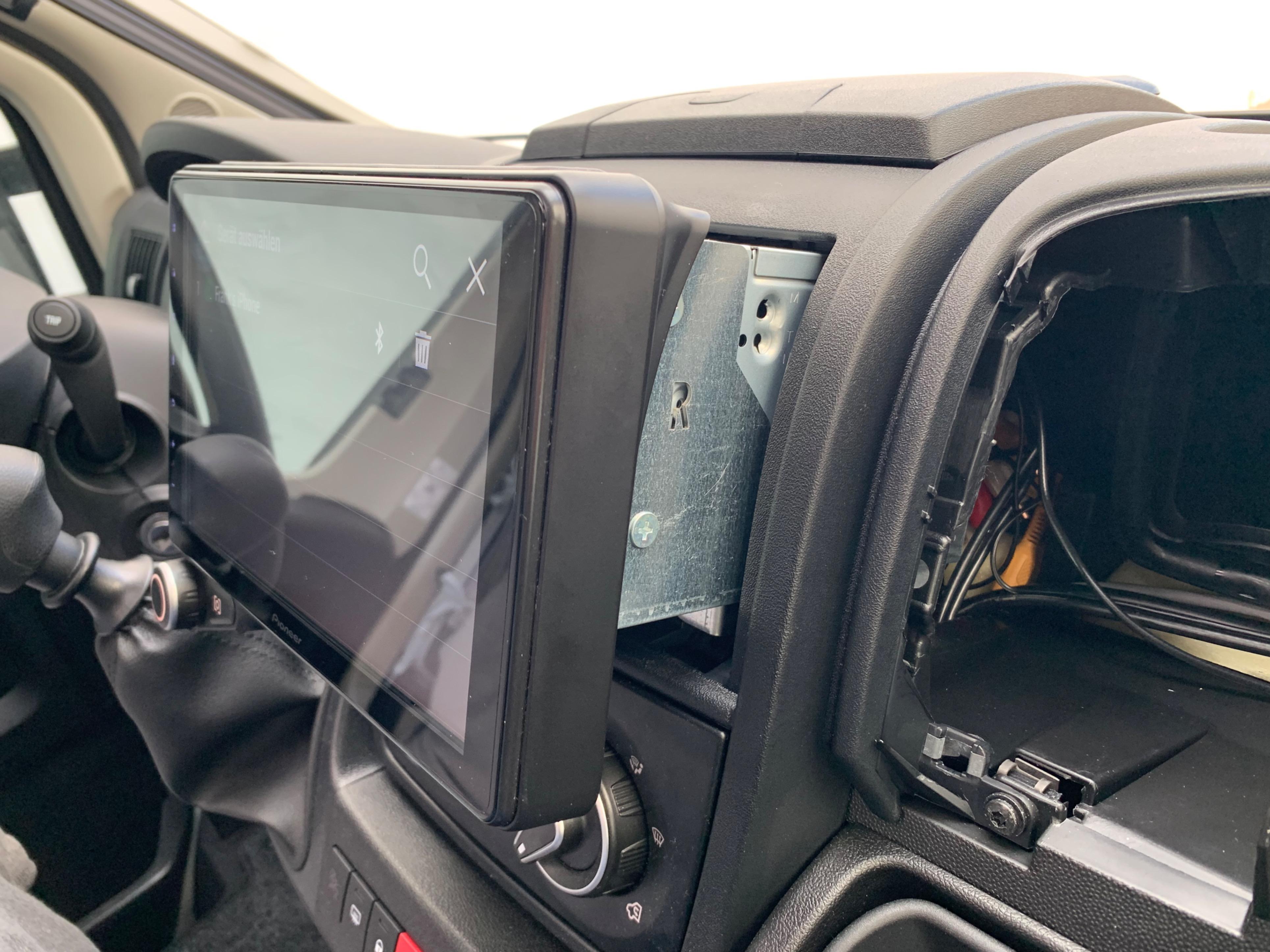

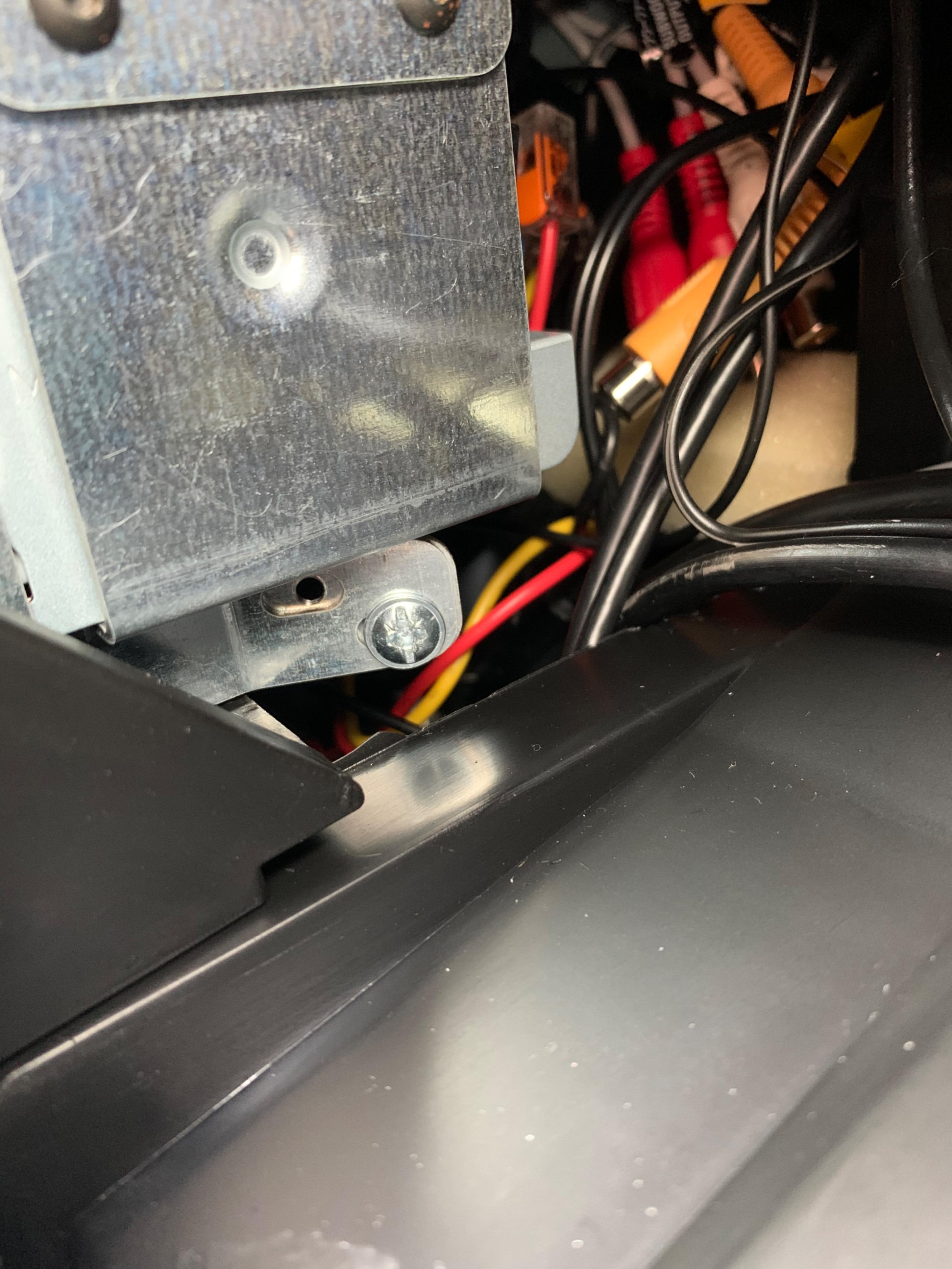

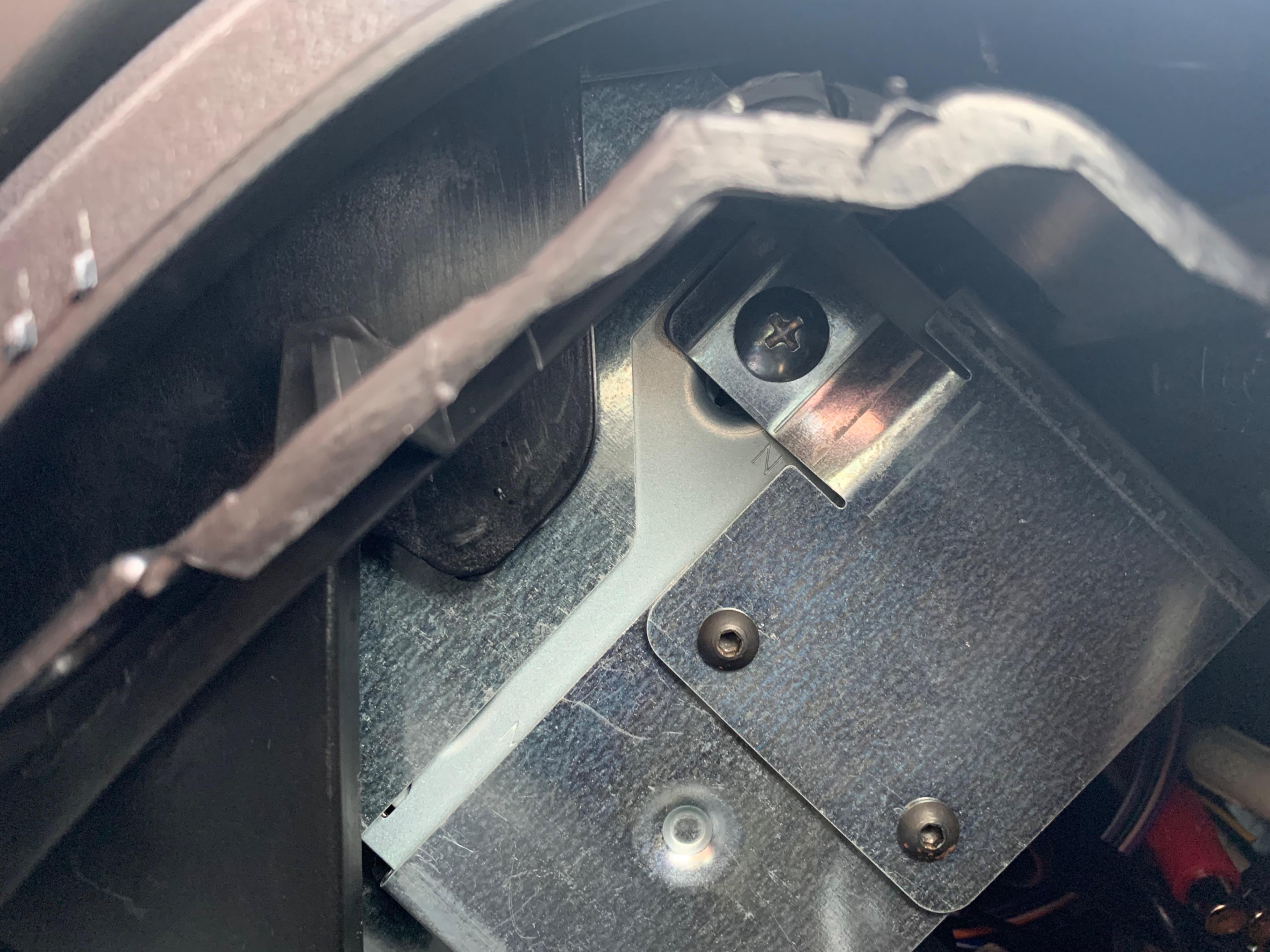

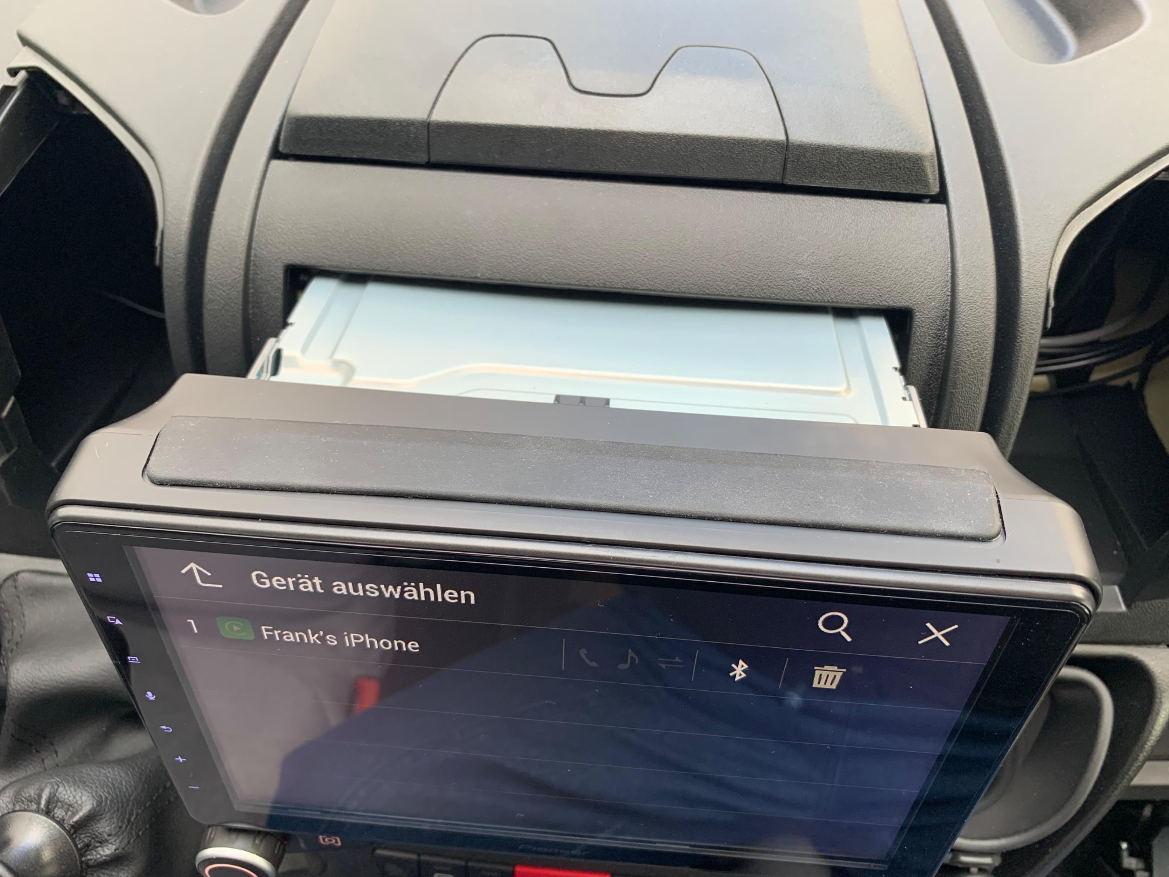

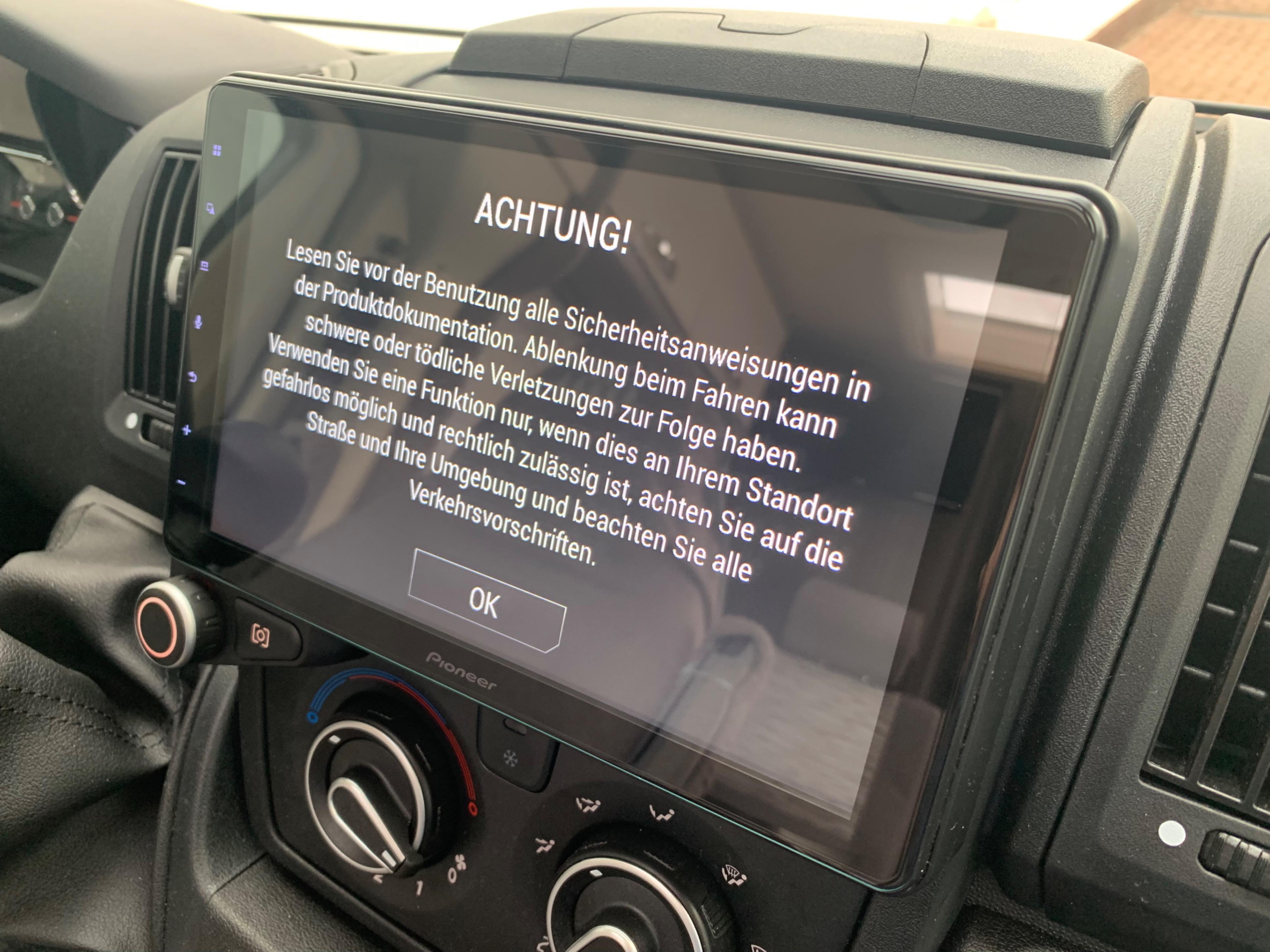

es ist vollbracht. Ich habe das Pioneer Navi Z1000DAB ausbauen und die Seriennummer ablesen können. Diese sitzt an der Unterseite des Gehäuses.
Der Tipp mit dem Lüftungsgitter war der Durchbruch. Danke Stefan.
Hier die Vorgehensweise mit Bilder:
Mit einem stabilen Schraubendreher in das obere Lüftunggitter reingehen und den Schraubendreher 🪛 fest senkrecht halten. Mit einem beherzten Ruck vom Armaturenbrett weg die Lüftungseinheit waagerecht herausziehen.
Das auf beiden Seiten. Seitlich gibt auf beiden Seiten je zwei Schrauben, die das Gehäuse mit dem Einbaurahmen verbinden. Eine sitzt oben im Eck, für die ein kurzer Schraubendreher benötigt wird. Vorsicht ⚠️: Nehmt einen magnetisierten Schraubendreher, man kann die Schrauben sehr schlecht greifen. Das war es schon. Jetzt könnt ihr das Gehäuse herausziehen. Dahinter verbirgt sich ein Wirrwarr von Kabeln und Steckern.
Beim Einbau einfach umgekehrt vorgehen. Achtung ⚠️: Wenn eine Schraube runterfällt, verschwindet sie im Nirvana des Armaturenbretts.
Ach, hätte ich fast vergessen: Die echte Seriennummer auf dem Gehäusenboden ist eine andere als die Nummern im Navimenu. Das sind eher Registrierungsnummern für Navisoftware und - daten.
VG
Frank -
Hallo Stefan,
das mit den Lüftungsgittern ist eine interessante Spur.
In einem polnischen Youtube-Video habe ich gesehen, wie die ganze Lüftungseinheit herausgezogen wird.
Ich werde berichten.
VG
Frank -

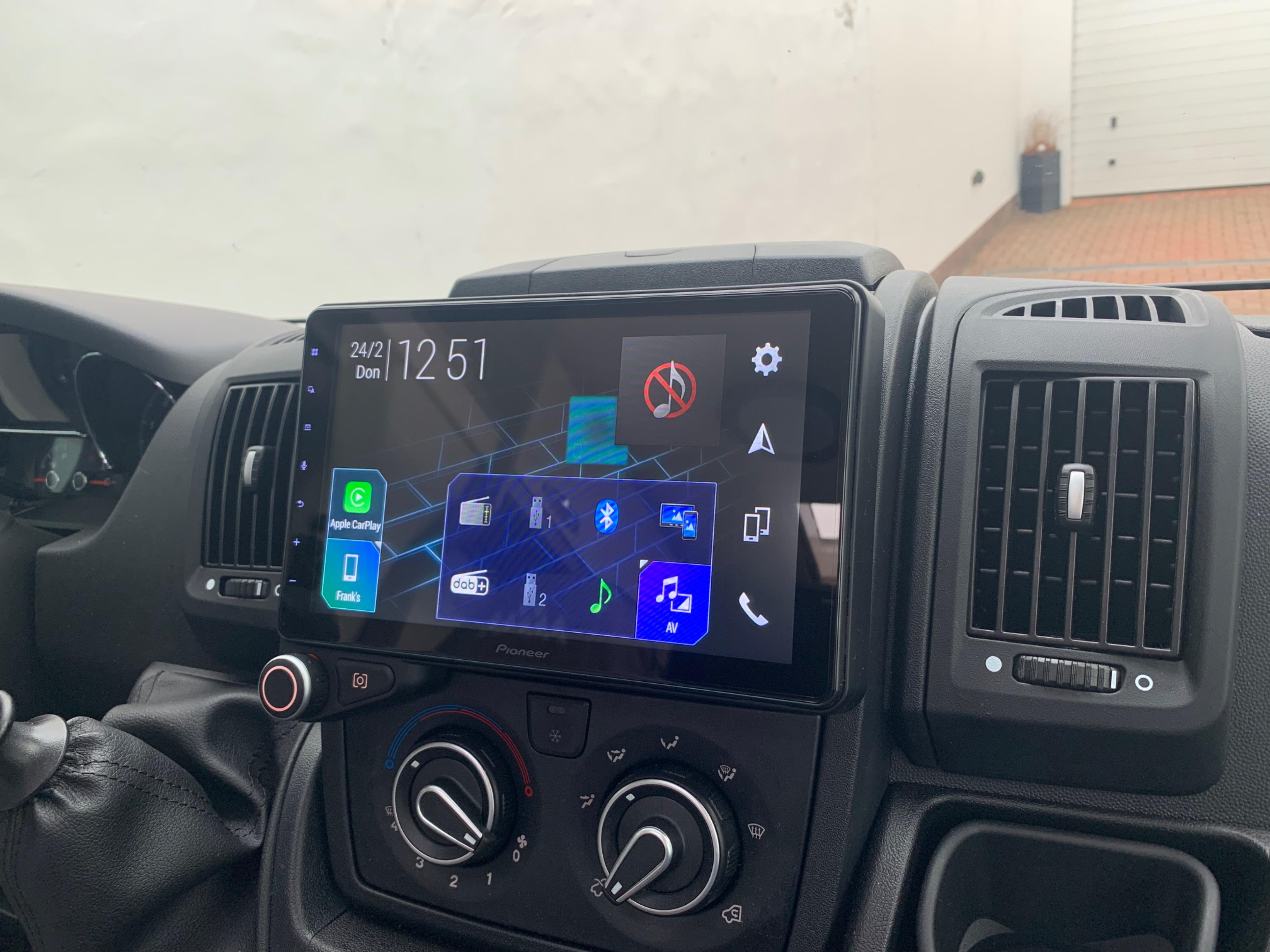

hier die versprochenen Bilder vom Pioneer Z1000DAB, auf denen man sieht, dass der Einbaurahmen hinter dem Bildschirm schmäler ist als der Bildschirm. Deshalb nehme ich an, dass zuerst der Bildschirm ausgebaut werden muss, um das Navi komplett auszubauen?
Danke im Voraus für eure Tipps, wie man das Gerät ohne Beschädigung ausbauen kann. -
Hallo Marco,
kein Problem.
Auch wenn ich mit Frederiks Hilfe hoffentlich die Seriennummer im Navi-Menu entdeckt habe, packt mich natürlich jetzt der Ehrgeiz, da ich eigentlich noch vor hatte, eine induktive Ladeschale statt des Klemmbrettes einzubauen. Dazu muss ich definitiv das Navi ausbauen, da sich dahinter zwei Befestigungsschrauben für das Klemmbrett befinden. Also für weitere Tipps bin ich dankbar. Auf alle Fälle ist der Einbaurahmen hinter dem Bildschirm kleiner, sodass auf alle Fälle der Bildschirm zuerst raus muss. Ich werde mal ein paar Bilder reinstellen.
Gruss
Frank -

Mir liegt nun die Bedienungsanleitung für das Pioneer Z1000DAB als PDF vor. Wer Bedarf hat schreibt mir einfach eine Mail an strassenbeleuchtung1@gmx.de.
Trotzdem habe ich immer noch das Problem, dass ich nicht weiß, wo ich die Seriennummer1 und 2 herbekomme. Habe zum Gerät nichts bekommen außer die Kurzanleitung. Der Händler weiß es auch nicht.
Jetzt habe ich mal versucht (erst mal mit Vorsicht) das Gerät auszubauen, weil ja die Nummer da drauf steht. Ganz ehrlich, ich komme da nicht weiter. Das Gerät sitzt bombenfest im Armaturenbrett.
Hat jemand das AVIC Z1000DAB schon mal ausgebaut oder eingebaut? Gibt es einen Trick? Das Gerät sitzt in einem Einbaurahmen. Wahrscheinlich ist es ganz einfach (wenn man´s weiß)
Für jeden Hinweis in Richtung Seriennummern wäre ich dankbar.
