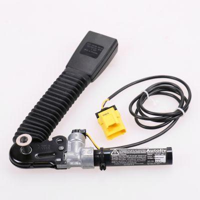

Zitat von "Neuling01 post=88042 userid=6077"
Hallo Gemeinde,
irgendwie ist bei der Rotation des Beifahrersitzes das Kabel für den Gurtstraffer dazwischen geraten und abgerissen. Leider wohl so unglücklich, dass es nicht mehr repariert werden kann. Jetzt leuchtet auch noch die Warnleuchte für den Airbag auf. Wobei ich nicht weiß, was das eine mit dem anderen zu tun hat. Mein Fiathändler will für die Reparatur sage und schreibe 800 € haben. Weil das Kabel nicht einzeln zu bekommen ist. Dieses nur komplett mit dem kompletten Gurtstraffer und Gurtschloss. Hat irgendeiner eine Idee, wie ich einen Großteil dieses Geldes sparen kann? Ich habe einen 2018er Fiat Ducato
Danke für mögliche Vorschläge.
Hallo
Du brauchst das Teil kostet ca 489 € -
