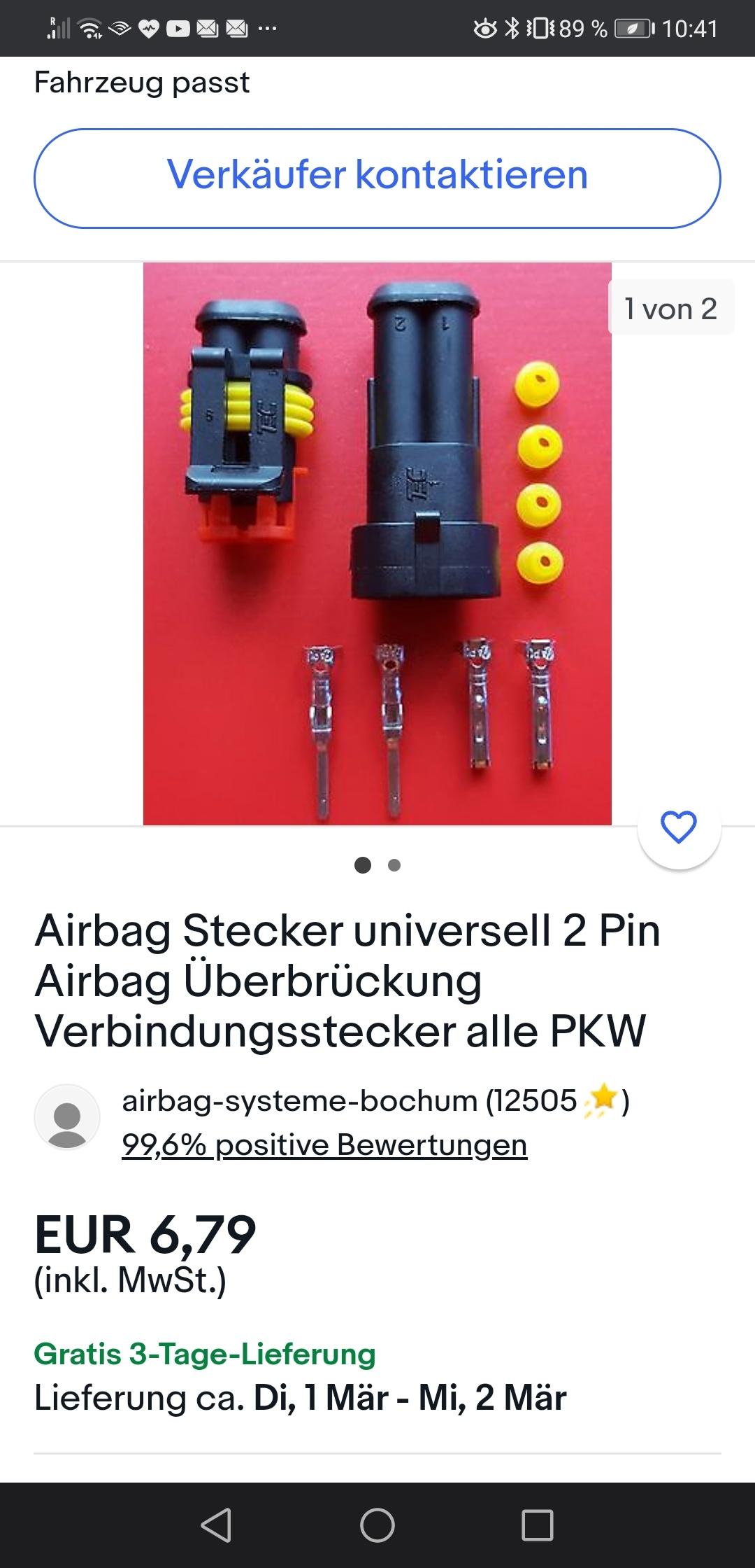

  • Moin Ingo,
    Wenn das Problem ein aus dem Stecker gerissenes Kabel ist, mach doch den ganzen Stecker neu.
    Such mal nach airbag-Steckern oder Gurtstraffer-Stecker, auf die schnelle hab ich nur das hier gefunden:
    https://www.ebay.de/itm/264305…33405a1449bcef61719aae6c9

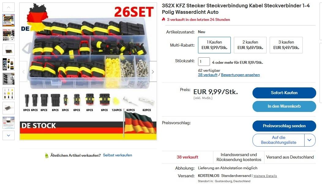

  • Moin - Wer öfters bastelt, gleich paar mehr -10€ incl. Versand. Kann man immer mal gebrauchen... Gruß IBI
  • Jau, die, stehen bei mir auch schon im Einkaufskorb.
    diese AMP-Stecker gehören zu meiner Grundausstattung, allerdings die originalen (von AMP). Ich habe in der Vergangenheit schon äußerst schlechte Erfahrungen mit den China-Kopien gemacht ("Silikonringe" sind aus Plastik und zerreißen sehr schnell, Stecker haben sehr häufig Wackelkontakt)
    Mit den originalen von AMP hatte ich noch nie einen Ausfall, und ich benutze die wirklich sehr hüufig.
    Nur mal so, am Rande...
    Edit:
    Die richtige Crimpzange ist unabdingbar, sonst halten die Kontakte nicht im Gehäuse
