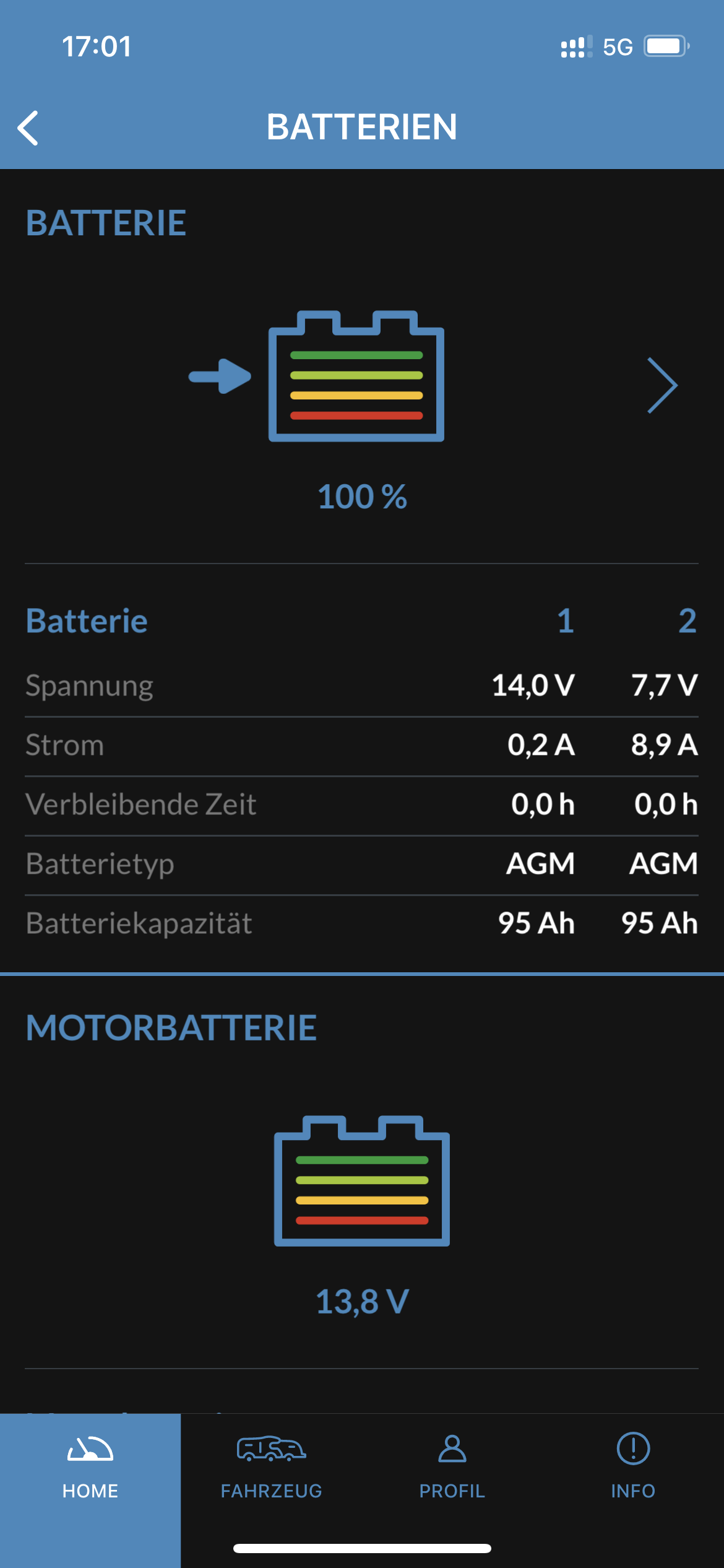

    Hallo zusammen
    Leider habe ich, aufgrund von Unwissenheit, vergessen meinen Optima T65 HKM mit 2 Aufbaubatterien ans Stromnetz zu hängen!
    Nach 48 Stunden Landstrom, 24 Stunden nach Laufenlassen des Motors ( 30min ) zeigen meine Batterien folgende Werte an.
    Sind die irgendwie noch zu retten?
    mfg Mike
