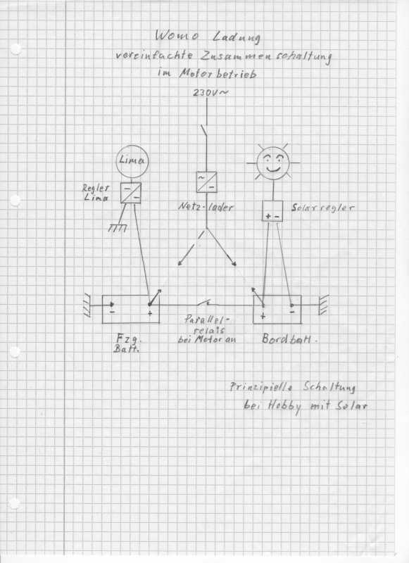

  • Hallo Achim, ich muß dich enttäuschen.
    Das Parallelschaltrelais schaltet bei Fahrbetrieb die Ladung durch die Lima direkt auf die Bordbatterien. Deshalb ist es auch für 70 A ausgelegt.
    Dazu muß die Bordspannung unter ca. 13,5V sein. Bei höherer Spannung Bordspannung schaltet das elektronisch gesteuerte Relais offenbar verzögert ein.
    Den Grund konnte ich nicht ermitteln.
    Über diesen Weg erfolgt übrigens auch die 12 V Versorgung für den Kühlschrank im Fahrbetrieb.
    Das habe ich detailliert ausgemessen. Und danach die Verbindungsleitung von der Fzg. Batt. zum Relais etwas dicker gemacht, um die Spannungsverluste zu verringern. Bei leeren Bordbatterien fließt ein erklecklicher Ladestrom zu den Bordbatterien. Ich habe Ströme von über 20 A gemessen.
    Umgekehrt wird ein Schuh draus.
    Im Netzladebetrieb wird durch ein paar elektronische Bauteile der Fzg. Akku mitgeladen.
    Durch die vorgeschalteten Bauelemente wird die Ladespannung um ca. 0,5 V reduziert und der Ladestrom auf max. 2 A begrenzt.
    Die Ladungschaltung sieht vereinfacht wie im Anhang dargestellt aus.
