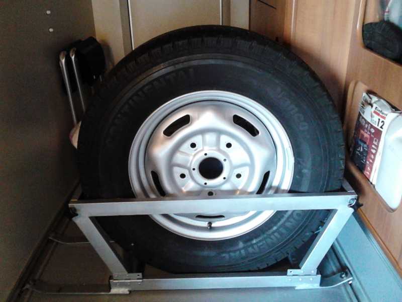

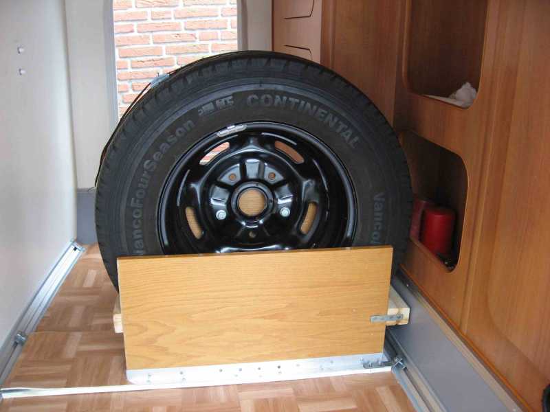

Reserverad in der Garage
  • Vor einiger Zeit hatte ich schon mal über einen Eigenbau einer Reserveradhalterung im Van GFSC berichtet.
    Im jetzigen GESC ist die Garage anders aufgebaut.
    Nach vielem Überlegen und probieren habe ich die damalige Halterung umgebaut und in die Garage eingefügt.
    Die Anordnung in Längsrichtung ohne massive Befestigungsmöglichkeiten ist wegen der Seitenkräfte bei Kurvenfahrten eigentlich schwierig.
    Ich hoffe genügend Stabilität reingebracht zu haben.
    Das Rad sitzt stramm und fest, so das keine dynamischen Kräfte wirken sollten.

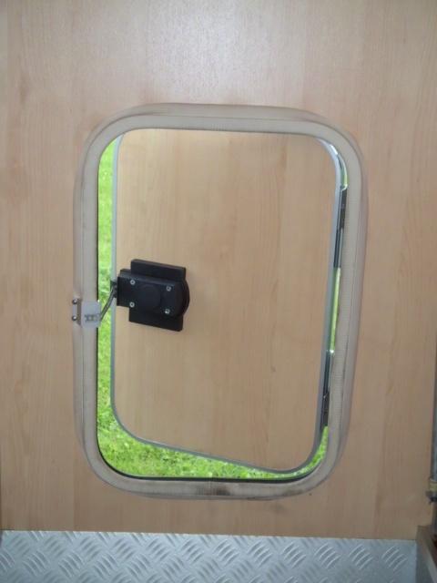

    Alle Klappen und Staufächer bleiben erreichbar, das Rad muss aber angehoben werden, die Halterung ist in wenigen Minuten ausgebaut.

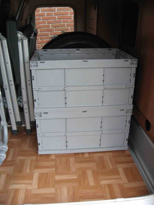

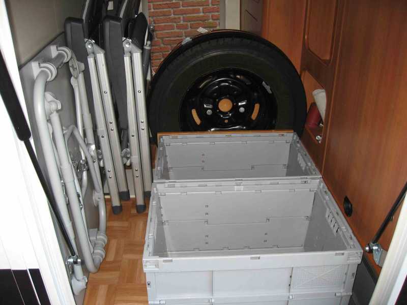

    Wichtig war mir, die Norm-Klappkisten 40/60 cm sogar gestapelt unterbringen zu können. Insgesamt 6 Stück!
    Tisch und Stühle müssen mit Spanngurten an den Zurrösen oben/unten fixiert werden.
    Nur mal so als Anregung.

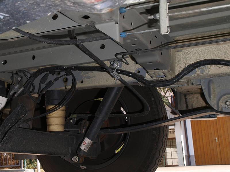

  • Dieter, Du bringst mich ans Grübeln :blush:
    Ich hab meine Denkensweise in Sachen Hydraulik-Wagenheber erst kürzlich und zunächst leider rein theoretisch gemacht da aufgrund Winter bisher kein Ausprobieren möglich war.
    Siehe nachf. Bild des Ist-Zustandes an einem Transit.
    Im Falle eines Plattfußes liegt die Hinterachse auf der betreffenden Seite fast auf.
    Da ist also doch nix mit Hydraulikheber unter der Achse.
    Also müssen die hinteren Hebepunkte woanders sein!
    Die Transit-Bedienungsanleitung von Ford ist allerdings insbesondere für "Reifenwechsel" hinten völlig unverständlich !
    Außerdem habe ich mich immer gefragt wofür der silberne Unterstellbock zum Wagenheber (mitgeliefert bei den älteren VAN ab 2006) denn wirklich sein soll.
    Ich hatte nie so einen Bock !!!
    Nun ja, wenn der Hebepunkt nicht die Achse ist muß er woanders sein.
    Charly: Wo sind die Punkte ????
    Den hinteren Stempelaufsatz des 5-to-Wagenhebers kann ich leicht entsprechend abändern.
    Gut, daß wir verglichen haben!
    Gut, daß wir bisher noch keinen Reifenwechsel unterwegs durchführen mußten!
    Peter OB
