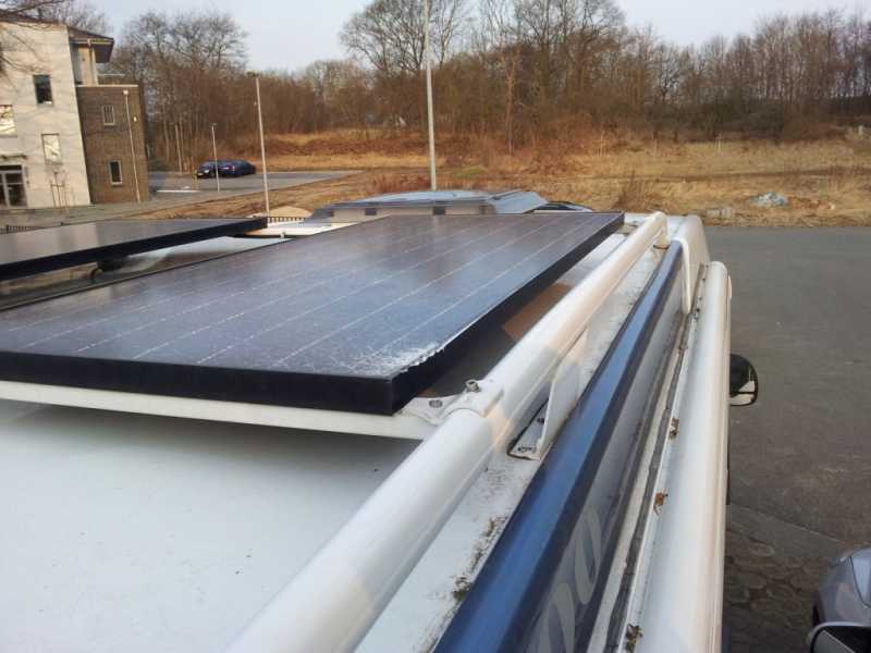

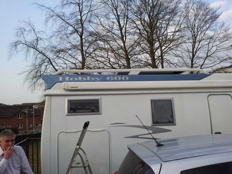

    Ich hatte mich doch tatsächlich um ca. 2 cm verschätzt und mit dem rechten Solarpanel und Dachreling die Durchfahrt "ein wenig touchiert". Dabei ist dann eine Scheibe aus der Konstruktion heruntergeknallt.
    Ich also erst einmal ausgestiegen und den Schaden begutachtet, der Werkstattmeister war auch schon da und hat sofort Bilanz gezogen:

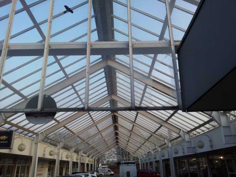

    Die untere Rahmenleiste der Konstruktion sollte ich auf einer Breite von ca. 3 m beschädigt haben (ja fahre ich denn einen Schwertransporter, oder was?), dabei ist dann sogar noch eine Scheibe, die drei Fensterfelder - also ca. 6m höher- liegt gerissen. Das beste aber war, dass die untere Leiste sogar von mir beschädigt wurde, ohne dass ich das Schild (auf dem steht übrigens 2,5 m) berührt habe.

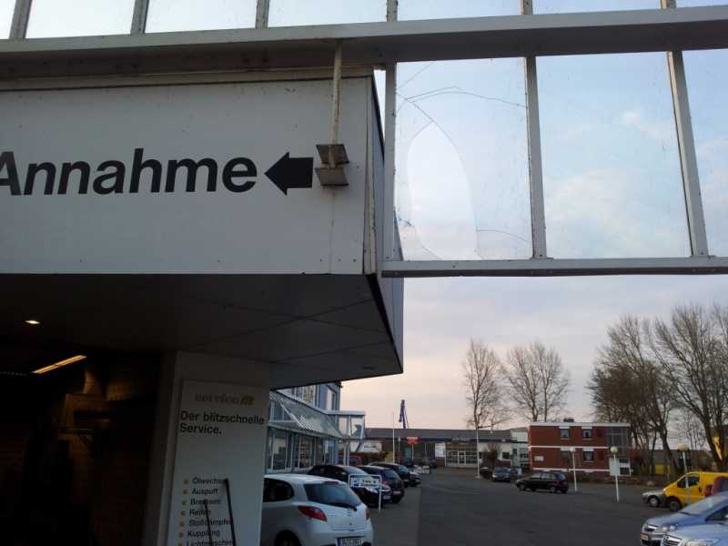

    Darüberhinaus soll auch die seitliche Fassade, auf dem ersten Bild gut zu erkennen, auch durch mich beschädigt worden sein, dabei ist die in Querrichtung verzogen und hat außerdem gar keine Verbindung zur Glaskonstruktion :blink:
    Da habe ich dann aber doch protestiert und ihn gefragt, ob er denn nun seine komplette Fassade auf meine Kosten saniert haben möchte :evil:
    Den Schaden habe ich dann meiner Versicherung gemeldet und dringend darauf hingewiesen, dass ein Sachverständiger sich den Schaden zeitnah ansieht, sonst laufen die Kosten aus dem Ruder. Das läuft also...
    Was ist bei mir passiert?

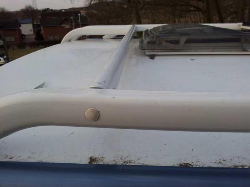

    Das rechte Solarpanel und die Dachreling sind hinten rechts beschädgt, da ist richtig Druck von oben drauf gekommen. Augenscheinlich ist das Dach aber unbeschädigt geblieben, obwohl ich noch Bedenken habe, dass die Stütze der Dachreling sich eventuell ins Dach gedrückt haben könnte.

    Hast Du die Tafel mit der Höhenbeschränkung nicht gestreift, die ragt ja noch tiefer als der Rahmen.
    Am Schild bin ich rechts vorbeigefahren, das kam mir schon zu niedrig vor :unsure:
    Ich hätte ja nur mal aussteigen müssen, um mir das Schild von der anderen Seite anzuschauen... 2.5 m , das hätte mich wohl doch von meinem Vorhaben abgebracht.

    Ich bin mir nicht so sicher ob das Glas welches da verarbeitet wurde den Sicherheits-Richtlinien entspricht, und ob man das ganze nicht besser Absichern hätte können oder darauf hinweisen, das ganze schaut ein wenig Filigran aus, die Beschilderung der Durchfahrtshöhe ist nur von einer Seite Sichtbar auch komisch oder nicht.

    Sicherheitsglas mit Folie (VSG) haben die scheinbar aber dort nicht verarbeitet.......das geht zwar auch kaputt aber splittert in der Regel nur in kleine Stücke

  • Ich bin mir nicht so sicher ob das Glas welches da verarbeitet wurde den Sicherheits-Richtlinien entspricht, und ob man das ganze nicht besser Absichern hätte können oder darauf hinweisen, das ganze schaut ein wenig Filigran aus, die Beschilderung der Durchfahrtshöhe ist nur von einer Seite Sichtbar auch komisch oder nicht.
    Hallo Herwig,
    welche Sicherheits-Richtlinien sollten denn da erfüllt werden?
    So wie das da aussieht ist das ein Firmengelände ohne öffentliche Durchfahrt, und da ist eine Beschilderungen dann auch freiwillig.

    Publikumsverkehr im Autohaus ist öffentlicher Bereich und dann muss im Überkopfbereich VSG Glas verwendet werden. Floatglas, wie auf den Bildern zu sehen ist nicht erlaubt.
    Sollte eigentlich in den Landesbauordnungen geregelt sein.

    Das ist eine stehende Scheibe -- für die gilt meiner Meinung nach nicht als über Kopfbereich. Ausserdem wissen wir nicht wie alt der Bau ist. Überkopfverglasung wurde per Gesetz erst Ende der Achtziger Jahre eingeführt.

  • Habe noch mal nachgeschaut.
    Ist aktuell in der TRLV (technische Richtlnie für linienförmig gelagerte Verglasungen geregelt). Wann die erste Fassung da rauskam, keine Ahnung.
    Gibt es aber schon eine Weile.
