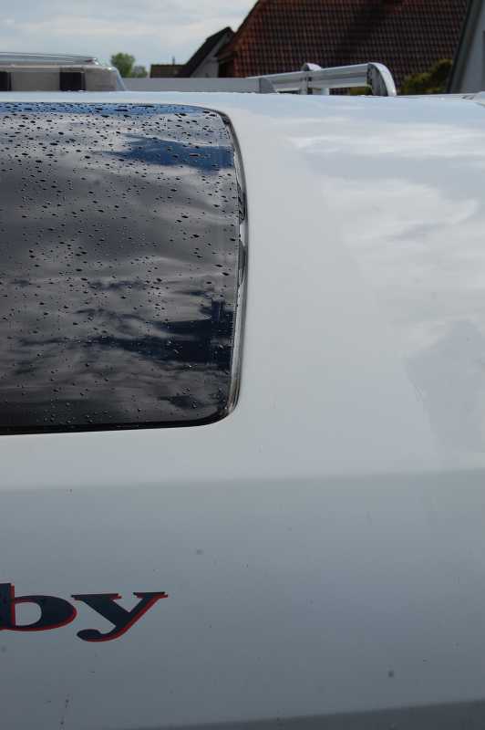

Moin zusammen,

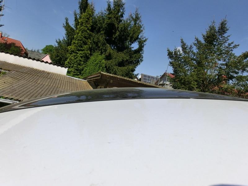

wie ich festgestellt habe ( beim Putzen ), ist die obere Abdeckung des Fensters nicht aus Glas sondern aus Kunststoff. Bei mir sieht es so aus, als wenn es nur von dem Gummikeder gehalten wird. Ist meines Erachtens nur ein Schutz für das das drunter befindliche Glasfenster.
Das es aus Kunststoff ist kann man merken, weil es wabbelig ist wenn man es poliert ( ja habe ich gemacht ), den oberen Teil von der Dachluke aus und unteren mit Leiter.Schönen Sonntag noch
