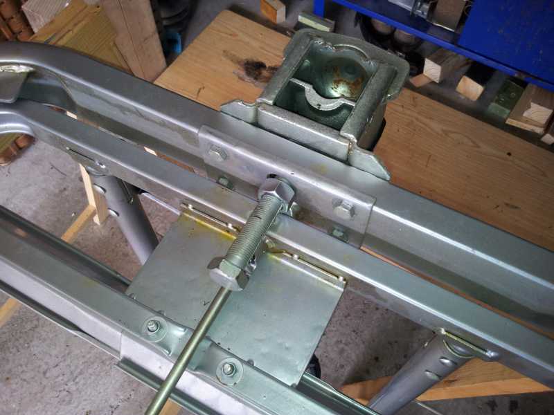

    Nein, die Schraube ist auch unten und hat keine Kontermutter, was ich aber geändert habe. Diese Feingewindemutter habe ich in unserem Spezialladen geholt, in dem ich auch schon die 10.9 Inbusschraube für die Sitze bekommen habe.Diese Sicherungsmutter war mir wichtig!
    Ausgezogen komme ich mit dem alten Vierkanntrohr/Lichtleiste auf 1.65 m, deshalb habe ich mir gleich ein Vierkantrohr geholt, was an dem alten Vierkantrohr angeflanscht wird. So habe ich 1.70 m und kann auf 2.10 ausziehen und auch wieder zurückbauen, sollte sich Gesetzmäßig mal etwas ändern, bin ich auf der sicheren Seite.
    Gegen Diebstahl ist mir auch schon etwas eingefallen. Ich werde an einem Schloss mit Langbügel einen kleinen Kasten anschweißen, der den Sechskantkopf großzügig bedeckt, so kann keiner einen Schlüssel ansetzen.

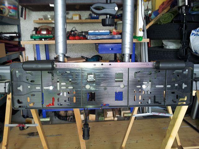

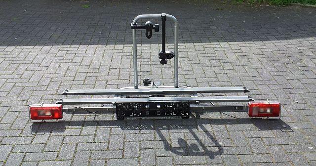

    So meiner ist jetzt fertig und kommt nächste Woche an unser Womo und bleibt auch angebaut. Durch den jetzt größeren Leuchtenabstand musste ich eine neue Nummernschildbeleuchtung anbringen und meine Rohrschlosssicherung ist auch angebracht, doppelt gesichert: Schloss und eine spezielle Schraube, die in beiden Fällen ein abziehen des Rohres über den Schraubensechskantkopf verhindert.
    das jetzt gefordete Maß
    mein Rohrschloss
    die neuen Kennzeichenleuchten
