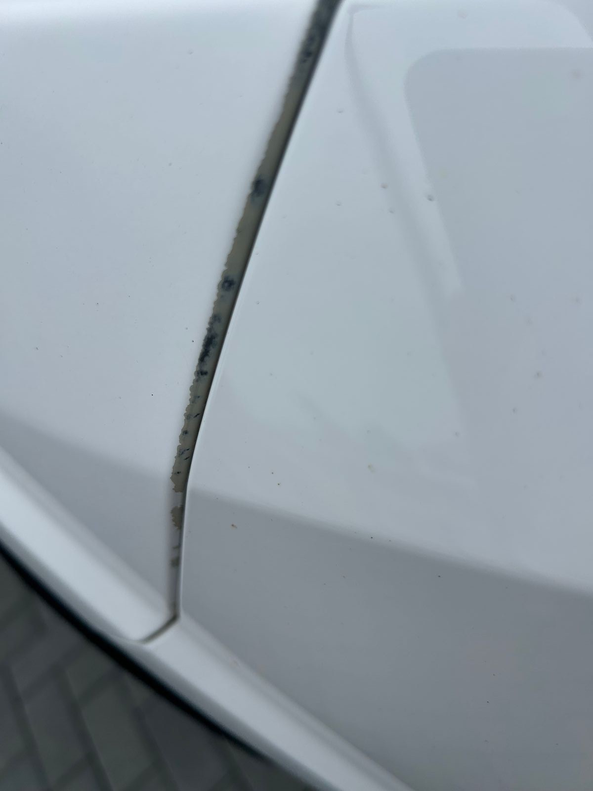

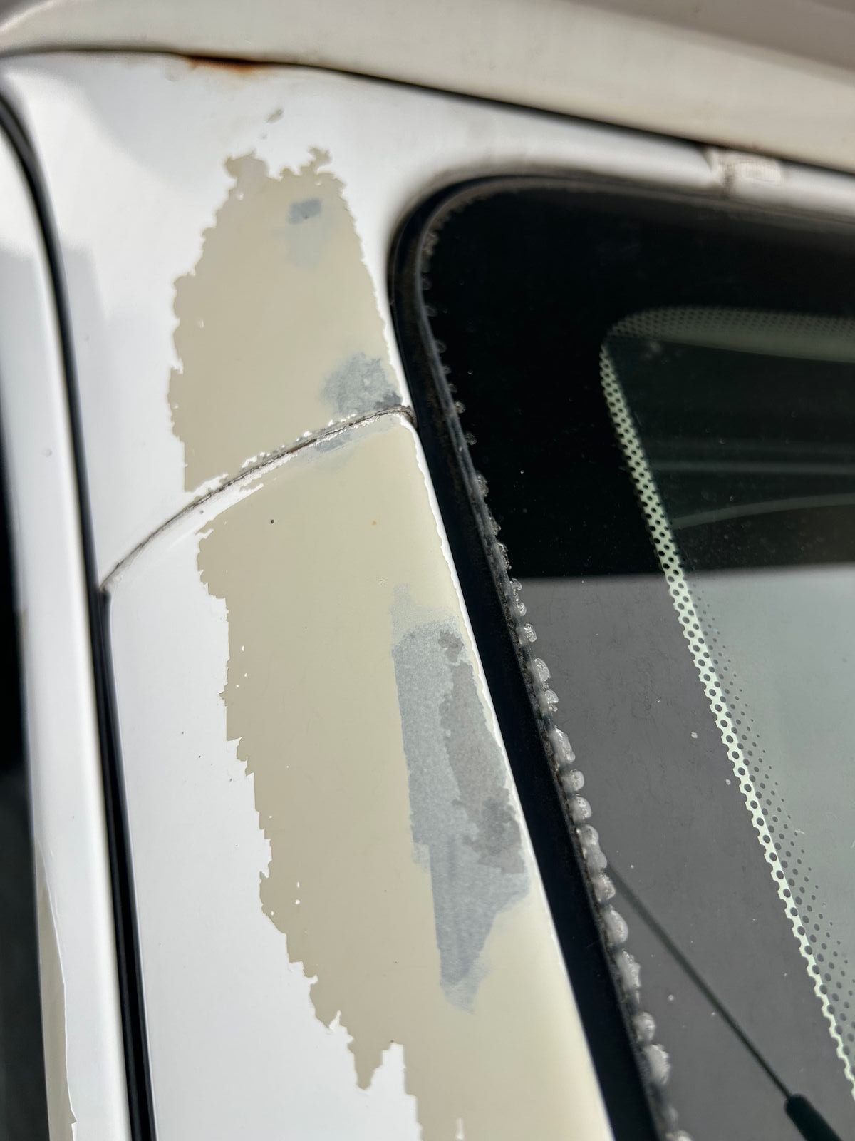

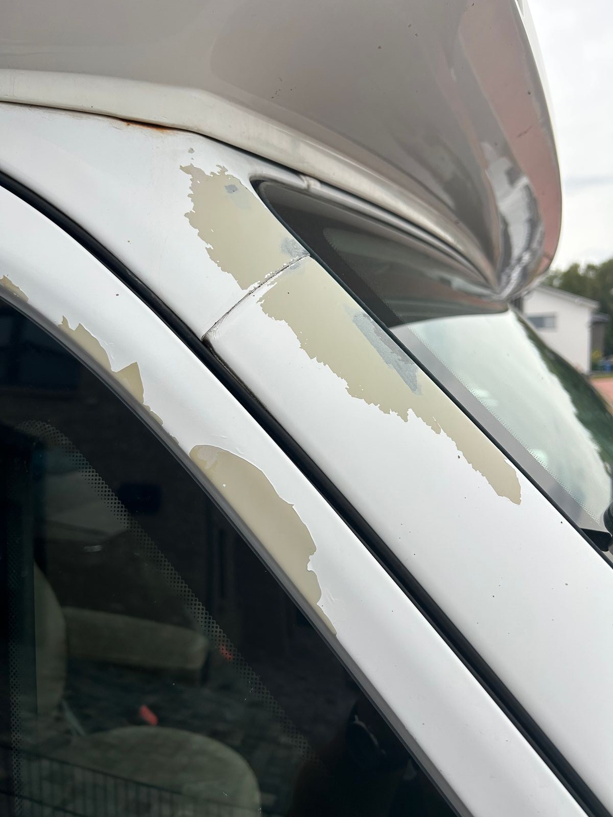

Tolle Lackierung FIAT
    einfach nur zu kotzen...... Qualität geht anders.
    Weiß noch gar nicht was ich da machen soll.
    In der Sonne kann man die Farbe abpuhlen :(

    bei unserem WOMO sieht es auch nicht besser aus, da blättert es auch, aber nicht in diesem Umfang, sieht ja gruselig aus. Ein Armutszeugnis, was sich FIAT da ausgestellt hat. Eigentlich bleibt da nichts anderes übrig, als neu lackieren zu lassen. Ich kann mich nur nicht dazu durchringen. Ich suche schon seit geraumer Zeit einen "Lackierer" der das in meinem Sinne erledigen kann und das die Kosten nicht so hoch sind. Ich kann mir nicht vorstellen das das mit einem "Tausender" erledigt sein wird.
    Die einzigen Bauteile bei denen es bei uns nicht blättert, sind die Türen.
    Irgendwie scheint das auch mit dem Baujahr zusammen zu hängen....2018er???? aber das hilft ja auch irgendwie nicht weiter.
    Mein Kumpel fährt einen Weinsberg, auch da ist der Lack des Füherhauses absolut stumpf und blass, trotz polierens bekommt er es nicht hin, auch ein 2018er.
    Ich bin auch absolut ratlos, was und wie ich mich entscheiden soll, aber im Grunde genommen ist es doch so, abgeben, von einem Fachmann!!!!!!!!!!!!! der es auch kann, erledigen lassen, zahlen und fröhlich bleiben. Meine wirklich gute Werkstatt, gibt so etwas immer ab und macht es nicht selbst, schade eigentlich.

    Ich habe das schon bei diversen Modellen des Ducato beobachtet, egal, welchen Baujahres, ehal welcher Farbe. 🤮🙈 Scheinbar lackieren die seit Generationen schon so miserabel schlecht! Und es wurde nie geändert mit der Zeit.
    Unser ist zum Glück bisher verschont geblieben, allerdings sind die Bauteile des Fahrerhauses nie richtig glänzend zu kriegen, der originale Lack ist immer etwas „seidenmatt“ im Vgl. zum restlichen Aufbau. Wenigstens gibt es kein Rostproblem, davon konnte ich mich gerade noch beim TÜV überzeugen, auch das Fahrgestell ist weitestgehend rostfrei, und das beim Bj. 2009. 👍🏼
    Im Grunde würde nur eine komplette Neulackierung helfen, und zwar mit gründlicher Lackentfernung im Vorfeld! Alles andere würde nicht lange halten.
    Wie wäre es denn mit einer DIY- Arbeit? Alles gründlich abschleifen, entfetten, und mit einem guten Lack mit der Rolle lackieren? Mit etwas Übung lässt sich so auch ein akzeptables Ergebnis erzielen, was nur einen Bruchteil einer professionellen Lackierung kosten würde. Allerdings ist es sehr, sehr viel Arbeit, und am besten wäre eine trockene Halle nötig.
    Am Ende kann es dann aber auch nur viel besser aussehen, als jetzt. Und brauchbare Anleitungen lassen sich im Netz finden.

  • Moin Kalle, da fällt es am wenigsten auf, sieht dann aus wie gewollt, Raptor-Lack,
    und wenn du fährst, wird's da sowieso zuerst schmutzig und fällt nicht auf.........ein wenig Humor sollte man sich immer bewahren, wenn du verstehst was ich nicht meine!!!

  • @ Michael, die Idee mit dem folieren kannst Du bei dem Lackschaden vergessen, denn die Vorarbeiten müssen mindestens genauso gründlich sein. Außerdem hält die Folie auf der Grundierung nicht gut. Ich habe das 4,5 Jahre gemacht. Also die Arbeit ist die Gleiche wie beim Lackieren. Das hält nur richtig, wenn der Untergrund komplett sauber und tragfähig ist.
