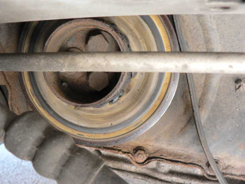

Riemenscheibe, Kurbelwelle
  • Hallo
    Hobby Fans wollte mal fragen habt ihr dieses Teil auch schon mal kaputt. :(
    Bin mal gespannt was das kostet :dry:
    lg spider
  • Hallo Spider, guckel nach Ford Transit Riemenscheibe.
    Das war in den ersten Jahren des aktuellen Transit ein Thema.
    Es gibt von Ford eine Umbauanleitung. Anhang.
    Hier im Forum war es vor ca. 2-3 Jahren ein Schaden von Gabi/Aramis.
    Bei ihr war die Riemenscheibe in Südfrankreich ex gegangen.
    Ich suche mal das Foto und hänge es an.
    Seit einigen Jahren wird gem. o.a. Umbauanleitung ein Schutzschild über die Riemenscheibe gesetzt.
  • Danke für die Info werde mal mit meiner Werkstatt wegen des neuen spritzschuchtzes fragen.
    lg spider :)
