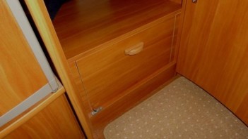

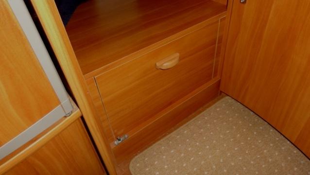

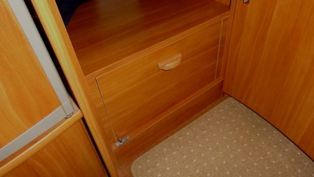

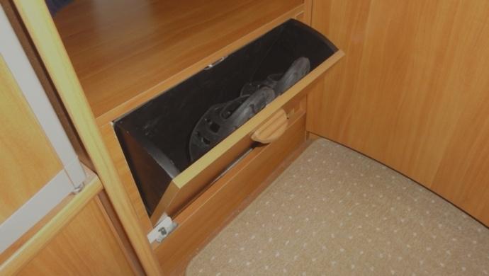

von Herwig hab ich gelernt, dass im Kleiderschrank unter dem Boden noch etwas Platz bis zum Radkasten ist.
Den könnte man mit einer Kippplade noch zugänglich haben, z.B. für Schlappen.
Den Deckel und die Frontplatte kann man abmontieren (Deckel hinten abschrauben und vorne mit sanfter Gewalt hochheben, Schrauben der Frontplatte sind dann zugänglich, aber saufest).
Die Frontplatte hab ich zersägt in Frontblende der Lade und seitliche Befestigungsblenden.
Und die Kanten mit Umleimer wieder geschlossen.

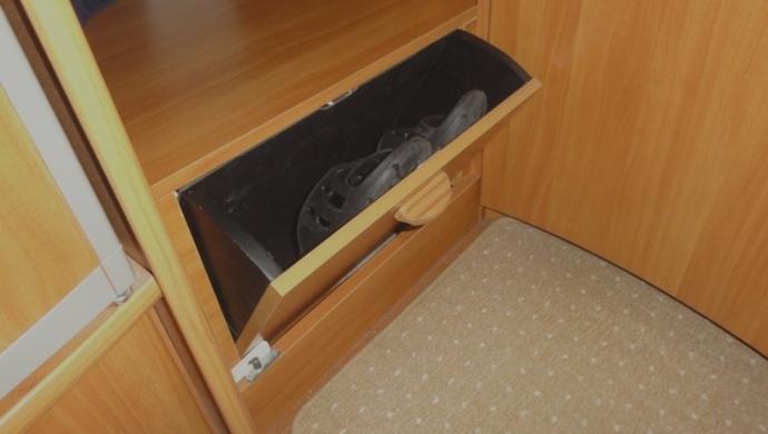

Mit Hinterbau wird's eine Kipplade.
Der Hinterbau sind an die Bewegung angepasste Seitenteile aus Sperrholz (abgerundet) und eine auf die Rundungen aufgetackerte dünne Kunststoffplatte.
Nicht riesig, aber für zwei Schlappenpaare reichts ![]()
Grüsse,
PS: dabei hab ich den Radkasten noch etwas isoliert und den da herumliegenden Kabelhaufen klapperfest eingewickelt
