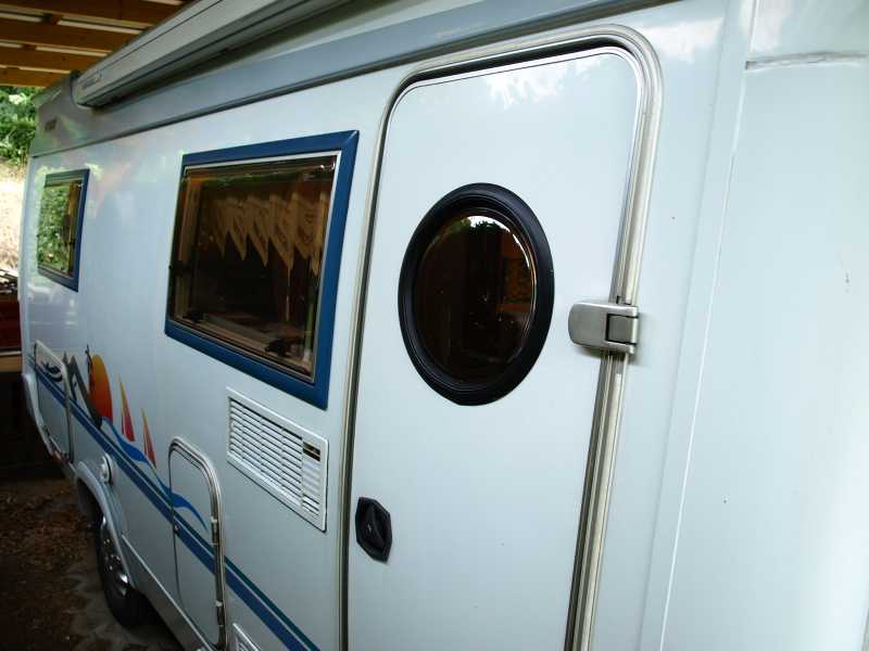

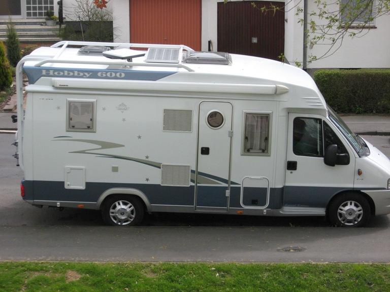

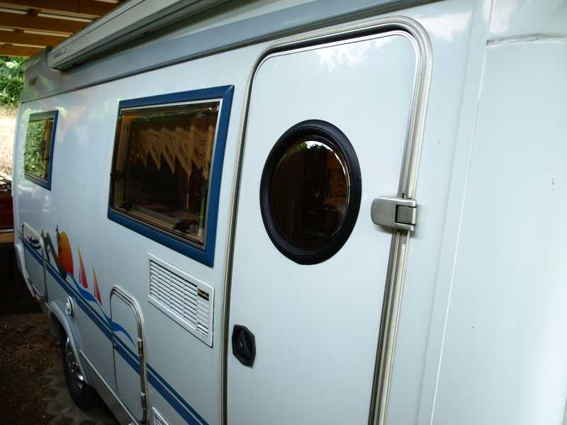

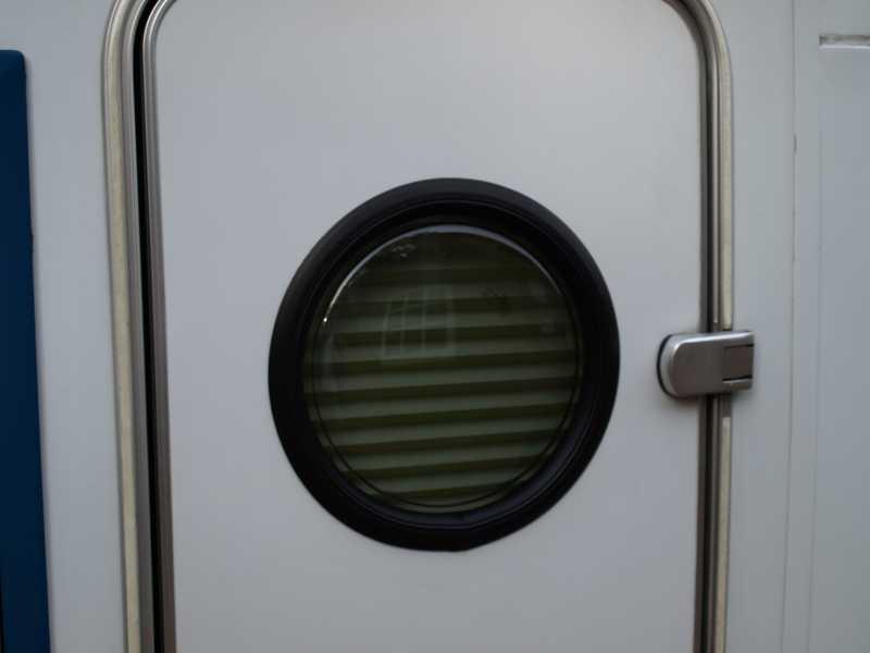

  • Hallo Hobbygemeinde , einige meiner Beiträge sind nicht mit umgezogen , wie zb.mein Einbau des Bullauges,versuche es mal mit Bildern einstellen.
    Gruß Peter
  • Hallo Peter,
    tolle Türe. Hast du das Bullauge vom Bootsbau oder woher?

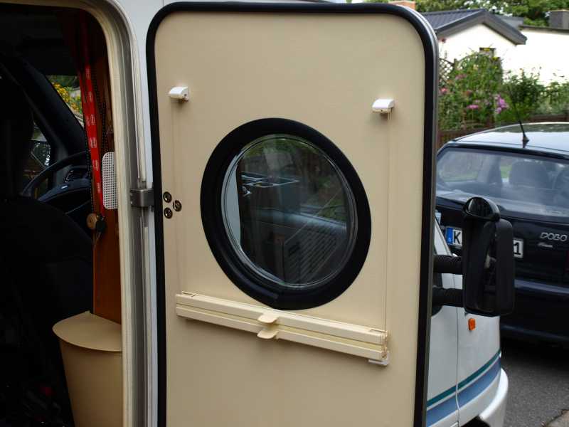

  • Hallo Peter

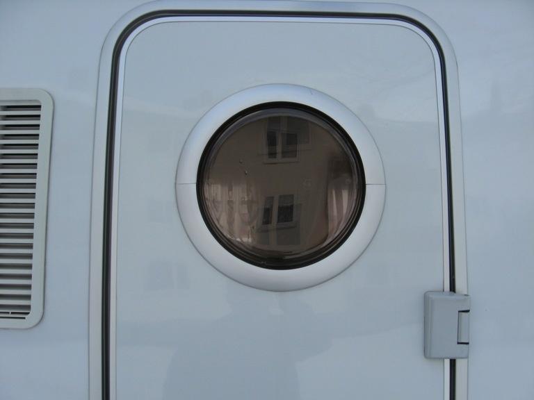

    das passt ja , habe gerade am letzten Wochenende bei mir in der Tür ein Bullauge eingebaut .
    Ich habe allerdings das mit dem umlaufenden Gummiprofil mit vorderen Keder genommen , das war mir teuer genug . Durchmesser 28cm .
    Ging eigentlich flott von der Hand , ausser das Keder aussen einziehen war recht mühsam ohne Spezialwerkzeug .
    Was habt Ihr innen als Sichtschutz genommen ? uns schwebt eigentlich ein Faltstore / Pliesse vor .
    bis dann
    Kurt
    Bürstner Lyseo T 727g
  • Hallo Peter
    Sichtschutz ist noch keiner vorhanden , aber denke mal wird auch sowas wie ein plissee muß mal sehen .
    Gruß Peter

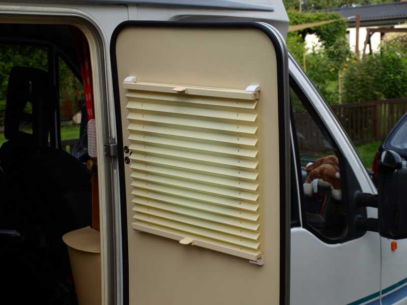

  • Hallo , Wir haben uns als Verdunkelung / Sichtschutz des Bullauges für ein Plissee entschieden , Masse 40x40cm , Kostenpunkt 33 Ruro incl. Wandhalterung und Versand .
    Funktioniert wunderbar und ist einfach zu montieren .
    bis dann
    Kurt
