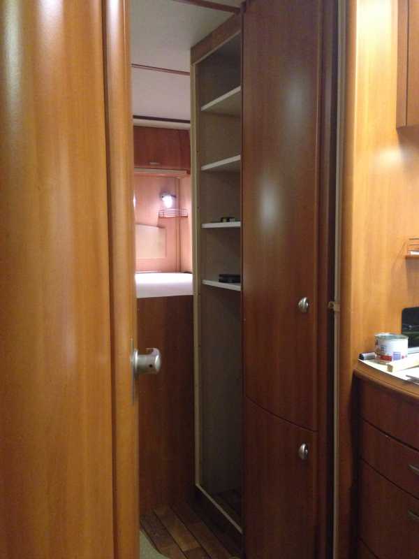

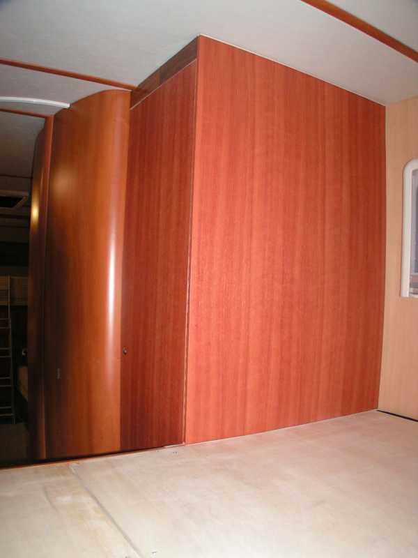

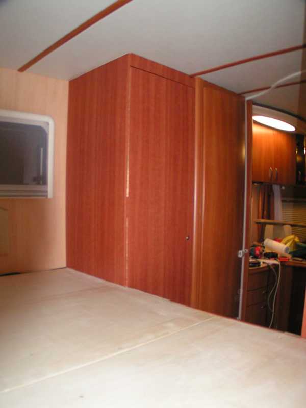

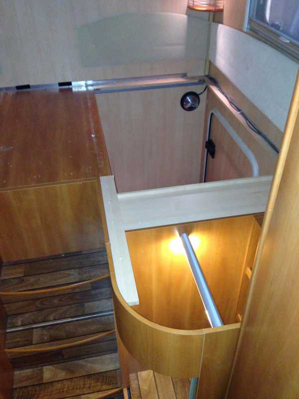

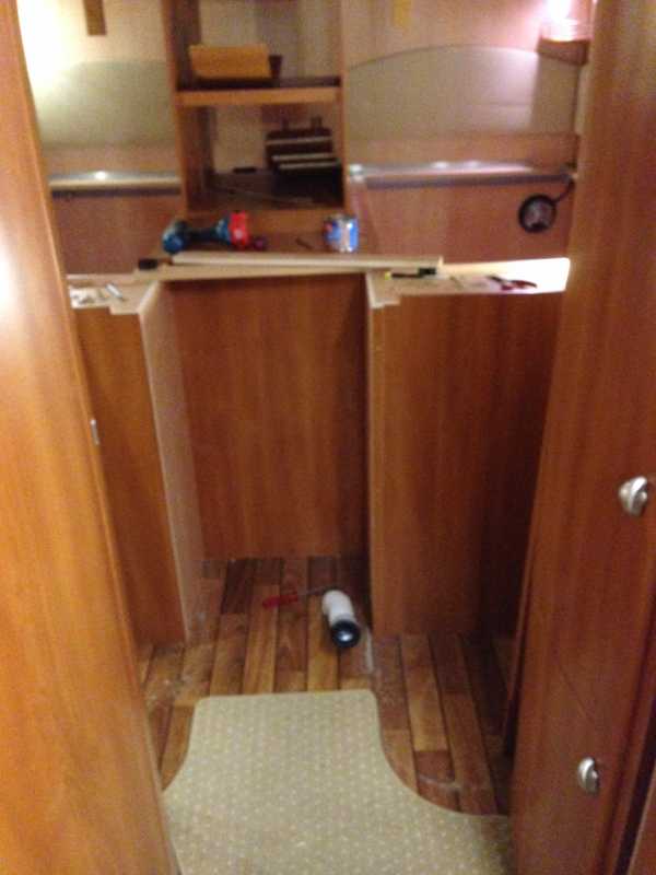

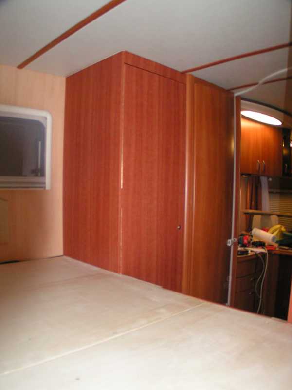

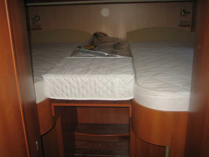

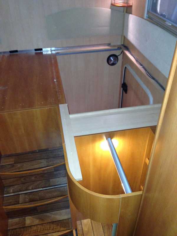

  • Hallo wir haben einen Zwischenbericht bezüglich unserer Umbauten SPHINX 770 GEMC. Wir wollte mehr Platz und richtig schöne große Betten. Zwei große Schränke zu hängen und legen. Heckbett 2,10 m X 1.50 m. Alles ist noch nicht ganz fertig.

  • Hallo ihr zwei,
    bis jetzt sehe ich noch keinen Unterschied zur Serie.
    Was habt ihr gemacht außer den Lattenrost abgebaut?
    Gruß Uwe
  • Hallo Ihr zwei,
    jetzt ist das ersichtlich.
    Was für eine Arbeit die Längsbetten zu einem Querbett umgebaut.
    Zwar kein Raumbad aber dafür jetzt zwei raumhohe Schränke mehr.
    Bist Du Schreiner?
    Hut ab vor dieser Arbeit.

  • Schon, aber die zwei Schränke sind Gold wert. Das Bett mit 1,50m ist ein Traum. Gute Matratze und Lattenrost in Einem ist ei Traum. Wir fahren nur zu zweit und der Alkoven ist auch neu bestückt. Wenn´s mal sein sollte sind 1,50m mehr als genug.
    LG Ulli
  • Wie groß ist euer Querbett? Unser Bad ist uns groß genug, aber die Schränke sind phänomenal. Jeder hat seinem Schrank und Platz ohne ende.
  • Hallo Ulli,
    hast Du nochein Foto vom fertigen Heckbett?

  • Hallo Ulli, das original Bett ist 135 breit. Um hier den Liegekomfort zu erhöhen haben wir uns eine Katschaummatraze zugelegt. Seitdem passt das.
