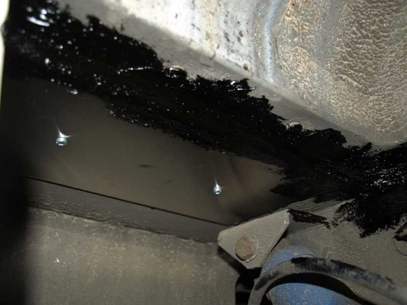

    so die andere Seite den Radlauf abgemacht
    Ohne Worte ............... :woohoo: :ohmy: :ohmy: und ich muss mich zusammen reißen sonst fahr ich mit einem Sprengstoffgürtel nach... :evil: :evil:
    Also Leute kontrolliert eure Radkästen und Radläufe-fasst auch ruhig unten in den Radlauf hinein ob es auch dahinter gähnende Leere und ein paar Alibimäßig verspritzte Dichtwürste oberflächlich aufgeklatscht worden sind

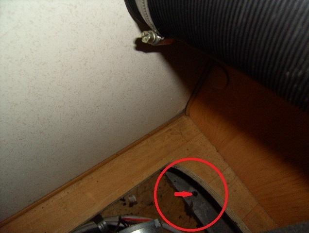

    Beim Boiler im [b]Bild 1[/b] zu sehen Kreis und Pfeil schaut nach einer Rostigen Schraube aus, hier könnte einmal Wasser ausgelaufen sein, aber das es der Verursacher für das Ausmaß des Schadens beim Übergang Fahrerhaus zu Aufbau sein könnte glaube ich nicht.
    Was mich in meiner Annahme bestätigt ist ja die Tatsache das es auf der Beifahrerseite genau so aussieht vom Schadensausmaß her, und da ist ja gleich die Aufbautür.

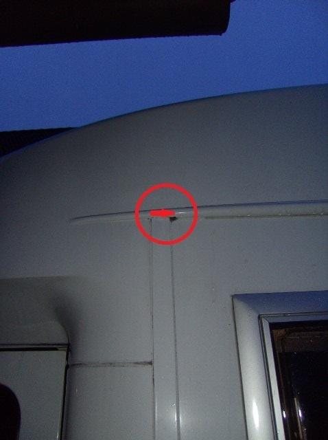

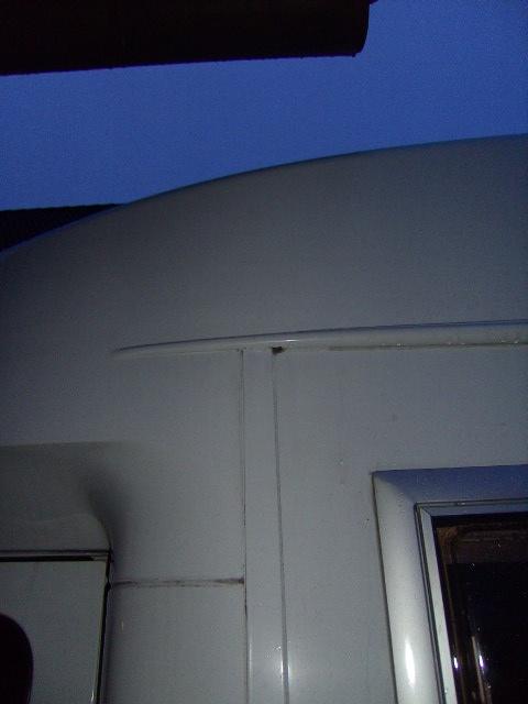

    Wie schaut es eigentlich aus mit der Situation welche ich im [b]Bild 2[/b] eingekreist habe, da ist ja die Aufrechte Verbindungsleiste welche von innen befestigt ist, wie ist eigentlich die vorstehende Querlaufende Leiste montiert, und wie sieht es eventuell dahinter aus, oder ist diese Leiste nur Zierde?
    Wie schaut es eigentlich am Dach aus? ich so wie Kurt haben ja schon auf die Dachreling hingewiesen, könnte eine Fehlerquelle muß aber keine sein.
    Die Verbindung Dach zu Wand würde mich noch Interessieren wie da die Verbindung ist, sonst sehe ich da keinen Verursacher für die Schäden, und ich bin mit meinem Latein am Ende.
    Bei den hinteren Radläufen dürfte die Ursache ja klar sein.

    1.der Schaden in der GFK-Verbindungseinheit ist nur auf der Fahrerseite
    2.die eingekreiste Stelle ist wohl dicht aber schwarz
    3.die obere Querleiste ist doch-so weit wie ich das bisher sehe-keine Leiste sondern fest mit dem Dach vergossen-bzw gehört fest zur Dachhaube
    4.Verbindung Dach-Wand?Außen ?ist das nicht bei allen 600ern-700ern gleich?Das Dach ist doch oben drauf gesetzt und dann drum-herum versiegelt-oder meinst du wie die Nähte sind?
    5.Diese Verbindungsleiste zeigt an den Übergängen des Dichtmittels bei der Überlackierung Absplitterungen/Haarrisse/Setzrisse
    Aber denke das ist normal und nur der Lack und ich denke dahinter wird auch noch genug Kleber sein

    Ich kann mich nur wiederholen, das sieht schon heftig aus, und wenn da permanent das Holz dem Wasser ausgesetzt ist, dann ist es nicht verwunderlich das es so wird wie es jetzt aussieht.
    Ja diese Radläufe sollte man wirklich einmal im Jahr einer ordentlichen Sichtkontrolle unterziehen, um solch Überraschungen wie Du sie jetzt erlebst sich zu ersparen.

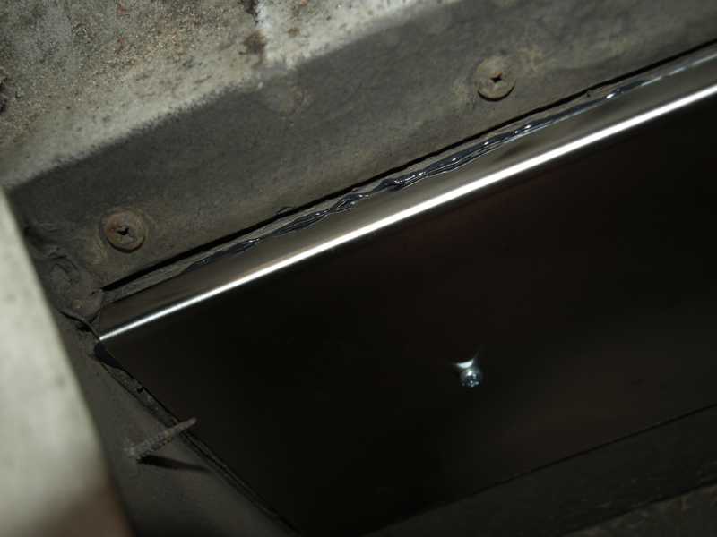

    Das man zwischen Radlauf und Radkasten Löcher lässt in dem man teilweise seine flache Hand halb rein stecken kann und die nur notdürftig mit ein paar nicht mal verschmierten und flächig ausgebreiteten Sikaflexwürsten undicht ausliefert dafür habe ich in diesem massiv Nässeempfindlichen Bereich null Verständnis.Feuchteschäden sind damit ab Werk eingebaut.
    Und ich könnte mir vorstellen das zig Wohnmo´s so verarbeitet sind und es kaum ein Eigner merkt das seine Kiste irgendwann unten an zu faulen fängt
    Das die Radkästen nicht 100% angepasst werden geht noch aber es müsste abgedichtet werden
    Wie gesagt fasst mal unten hinter die Radläufe und kontrolliert es

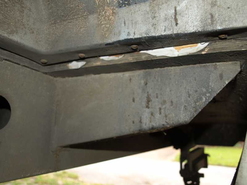

    Da ich heute am Womo die Räder gewechselt habe , habe ich auch gleich die Radkästen kontrolliert .Vorne alles Picobello aber hinten war die Bodenplatte die in den Radkasten hineinragt an einer Stelle angegriffen , eine Stelle von ca. 2x2 cm war an der Plattekante etwas porös , ansonsten wirklich Tiptop nach 16 Jahren . An einer Stelle ( Bild ) habe ich mal den Kleber weggeschnitten und man kann sehen das die Bodenplatte „gesund“ ist, auch die Radkastenverkleidung einwandfrei . Wie auf den Bildern zu sehen habe ich aber vorsorglich ein Edelstahlblech über die Kanten geklebt und dann abgedichtet , sicher ist sicher .

    Das sieht ja für sein Alter noch recht Passabel aus, und so wie Du es jetzt gemacht hast , bedeutet das sicher ein ruhiges gewissen für die nächsten Jahre.
    Ja vorbeugen ist besser als heilen (Reparieren)
