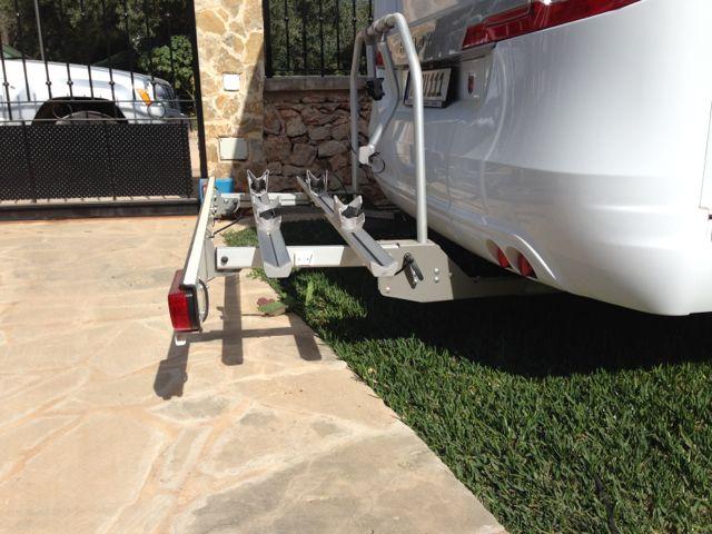

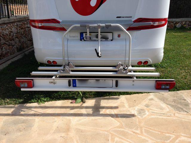

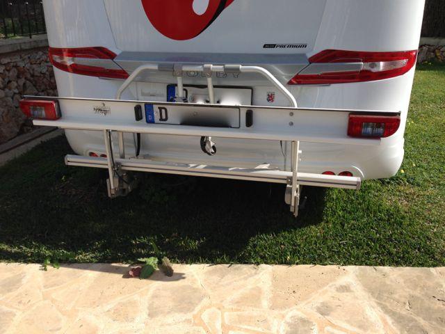

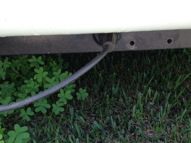

    ich hab doch noch schnell in der Mittagspause fotos gemacht, sind nicht der Hit, aber man sieht wie es auschaut. Zusammengeklappt und offen. Das geht Ruckzuck mit den Knebelschrauben. Vom anschluss der Steckdose habe ich auch noch schnell ein Foto beigefügt.
    Bernd

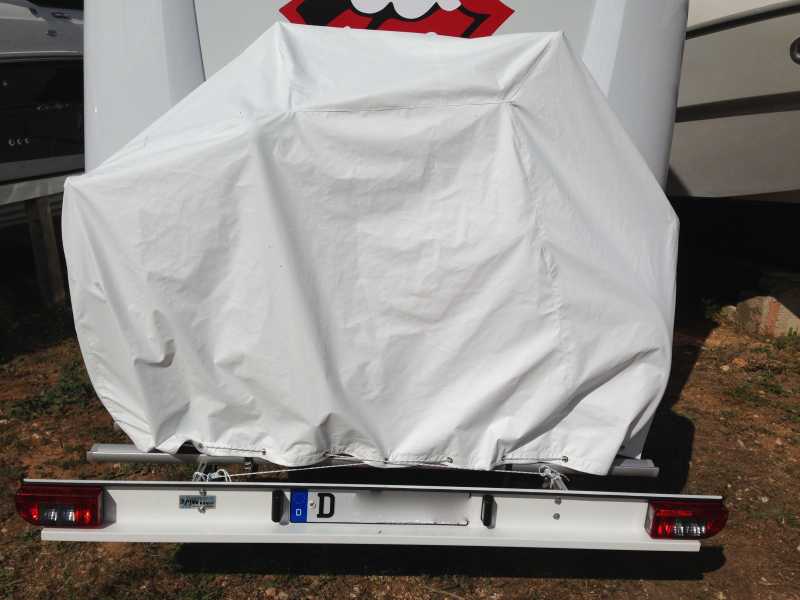

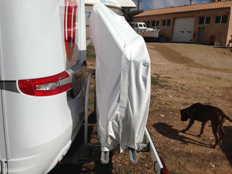

  • Vergessen;-)
    Habe noch Fotos gefunden mit dem cover für die E-Bikes.
    Da sind tatsächlich 2 E-Bikes unter dem cover.
    Übrigens habe ich an einer Längsstrebe die Basis für eine Alarmanlage (Kabelschlaufe) von Thitronik befestigt.
    Und an dem großen Querbügel kann man zusätzlich mit einem Motorradschloss beide Fahrräder sichern.
    Und wenn man den Träger nicht benötigt, so kann man ihn auch abbauen. Aber zuzsammengeklappt stört er wirklich nicht.
    einen Gruss
    Bernd
