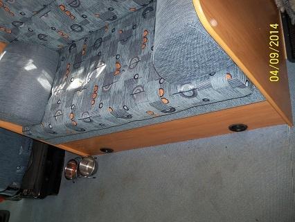

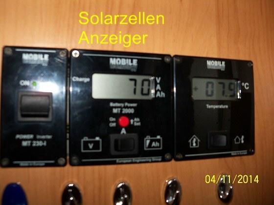

    in meinem Wohnmobil T 650 FSC muss ich in absehbarer Zeit meine Bordbatteri austauschen.
    Es sind 2 Power Solar Komplett-Anlagen montiert MT 220_2 Leistung (Wp-Wh/Tag)220-880 12V- Solarmodule verbaut.

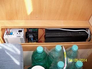

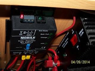

    Anbohrt ist eine Batterie Green Power unter dem Beifahrersitz verbaut, in der separaten Sitzbank sind die dazugehörende Geräte mit verbaut.

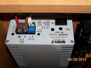

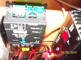

    Netz Power 12V Ladekontrolle, Solar- Regulator MT 240/12 mit 15A Sicherung Power,
    Getakteter Kompaktlader 300AH (925-012A).
    Meine Frage :
    Kann ich 2 Neue Gel-Batterien AGM Green Power GP 140 Typ 12V 155AH ohne viel an den Elektoanschlüsse die 2 Batterien einbauen?
    Dazu kommt noch ein neuer Wechselrichter (Waeco)PP 2002/PP 2004 Ausgangsspannung 230V AC/50HZ Dauerleistung 2000W zu meinem vorhanden Wechselrichter mit einbauen?
    Der Umbau und Einbau wird unter der Sitzbank auf der Beifahrerseite erfolgen, und gleichzeitig noch ein Geträngeregal mit eingebaut.
    Bilder am Anhang:

    Getakteter Kompaktlader 300AH (925-012A). Da muss man schon etwas raten, was das ist.
    Es könnte wohl für 300Ah gedacht sein, mit 25A Ladestrom, auch umschaltbar auf AGM-Batterien (z.B. Deine AGM Green Power GP 140 Typ 12V 155AH ), so wär's dann ja OK.
    Aber das dauert dann schon zum Laden für 310Ah ...
    Und über die Kabelage könnte man hier länger diskutieren ;)
    Ein 2kW-Wechselrichter ist für jede Batterie-Anordnung eine Herausforderung und eventuell ein Anfrage an den Kommerziellen wert.

    Es ist bestimmt keine schlechte Idee, bei Neuanschaffung einer Batterie eventuell eine 2. dazuzunehmen.
    Wenn dabei die Batteriekapazität auf 310Ah mehr als verdoppelt wird (?), wirft sich die Frage auf, ob das vorhandene Ladegerät dafür ausreicht.
    Nach meinem Verständnis kann es einen maximalen Ladestrom von 25A, damit dauert das Laden schon lange, eventuell müsste ein kräftigeres her.
    Natürlich werden die Batterien 'nur' parallel geschaltet, aber bei solchen Strömen von 200A wie z.B. für den 2kW-Wechselrichter (oder 150A von der Lima) muss schon beachtet werden, wie verkabelt wird:
    Kabeldurchmesser, wo (an welcher Stelle) werden Ladegerät oder Lima und der/die Wechselrichter angeschlossen.
    Und praktischerweise muss man das auch tun: Kabel (35-50mm2!), Sicherungen (200A) und Kabelschuhe auswählen und auch konfektionieren (Werkzeug?) und sicher verlegen.
    Fehler bei 200A sind brandgefährlich (ist was anderes, als eine 12V-LED-Leselampe anzuschliessen).
    Wenn ich mir in all dem nicht ganz sicher wäre, würde ich mir dazu einen kompetenten Fachbetrieb suchen.
    Nebenbei: Gleiches gilt für die 220V-Installation.
    Versteh mich bitte nicht falsch. Wenn Du Dir das alles zutraust, geben wir natürlich gerne gute Ratschläge ;)

  • Servus Johann
    Eines vorweg ich habe unter dem Beifahrersitz keine Batterie mehr, dieser Platz ist durch Ladestromverteiler, 2 zusätzliche Sicherungsboxen zu je 12 Anschlüssen, einer Zeitschaltuhr und sonstige Kleinigkeiten ausgeschöpft.
    Ich habe meine Batterien in der Bank hinter dem Beifahrersitz untergebracht, ebenso 2 Wechselrichter, siehe Bild im Anhang.
    Wenn Du noch Anderwärtig Technische Fragen diesbezüglich hast dann bitte Fragen, ich beantworte gerne Deine Fragen sofern ich diese auch kann.
