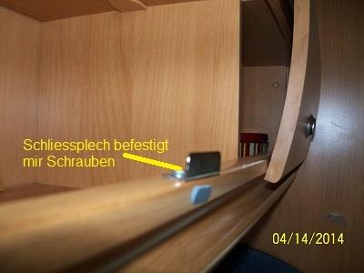

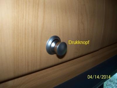

  • Hallo Udo,
    bitte sehr:
    Ganz einfach, Magnetschnapper, innerhalb kürzester Zeit montiert, billig, wirksam
    Heiner

  • Mit den Schnäpper wird es leider nicht gehen, dann steht die Klappe zu weit auf.
    Wie auf dem Bild von Heiner zu sehen ist, ist die Auflage der Klappe zu gering. Das Gegenstück muss AUF den Rahmen gesetzt werden, nicht davor.
