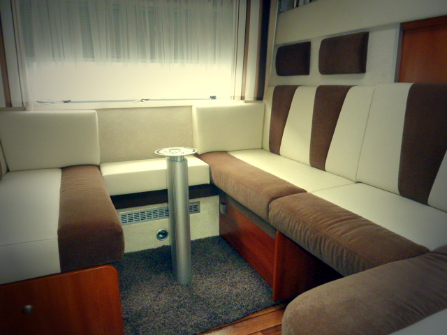

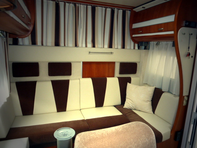

    Sitzgruppe mit neuer Polsterung

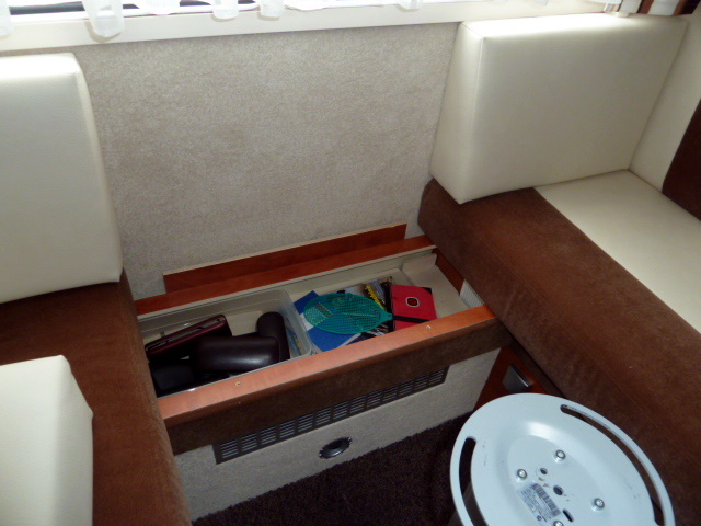

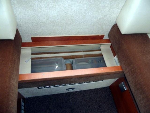

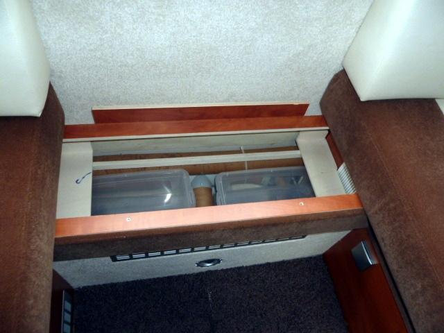

    Schnuckeliger Stauraum für Kleinutensilien
    Jetzt ist der Zugriff in die Sitzgruppe überall ohne Abnahme Rückenpolster möglich
    Kleingedöns kommt hier unter, Zugriff ohne Sitzpolsterabnahme möglich

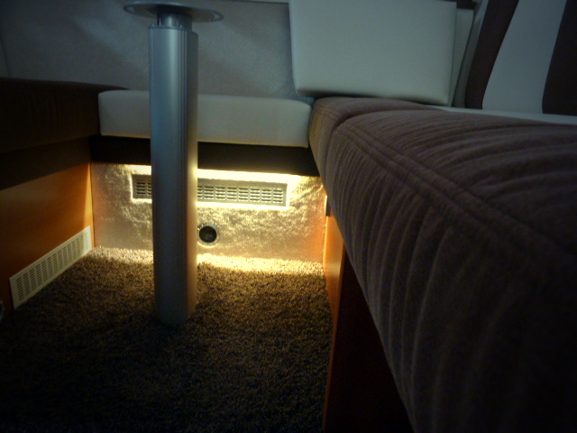

    Natürlich dar ein Ambientebeleuchtung nicht fehlen
    In Verbindung mit der Stufen- und Bordbeleuchtung, alles mit LED

    Die Heizungsversorgung Alkoven läuft jetzt nicht mehr im Freien

    Schaut ja mal echt Schick aus. Auch die entfernten Kopfstützen, echt klasse.

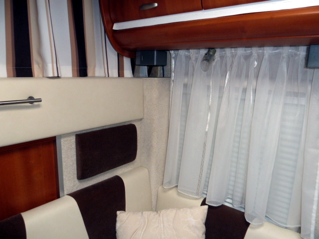

    Vorhang hast Du jetzt doch gelassen und nichts festes eingebaut.

    das ist alles absolute Spitze. Ich gebe aber zu bedenken, dass die Ambientebeleuchtung für die Füße allerdings zu regelmäßiger Pedikuere verpflichtet.

    Eine Frage noch, die Luftgitter sind nur Zierde, bzw. zum Allgemeinen Luftaustausch der Truhen und des Unterbodens (im Tritt ist auch noch ein Gitter eingebaut)? Oder?
    Wolf:
    ja, ja zeigt her Eure Füsschen.... :laugh:
    Wenn diese Beleuchtung eingeschaltet ist, sind die Füße überwiegend in "Lümmelstellung" auf der Sitzbank :)
    Udo:
    Die Gitter eigentlich 3fach, vorwiegend zur Zirkulation, auf einer Seite liegt aber auch der Heizungsschlauch mit kleinen Öffnungen an und nicht zuletzt soll (so meine Theorie) auch die Klimaanlage im Doppelboden die Luft über diese Öffnungen ansaugen (Luft nimmt immer den Weg des geringsten Widerstands).

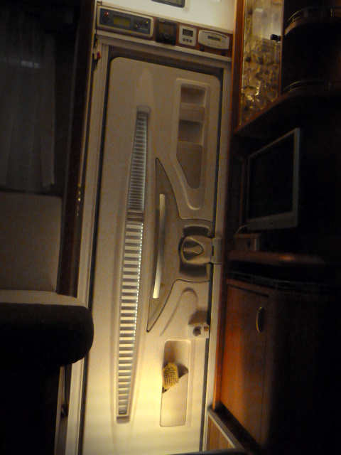

    Zur Frage der Küchenabtrennung: ich will von der Sitzgruppe zur Küche auf die Höhe der jetzigen Kopfstütze abtrennen. Ich habe mir 2 Varianten ausgedacht:
    1. mit Plexiglasscheibe strukturiert, die einfache Lösung
    2. Ausbau und Anpassung der vorhandenen Wand der Küche-Sitzgruppe. Ist aufwändiger, präferiere ich aber. Es würde so gestaltet werden, dass Kopfstützen wie auf der Trennwand Fahrerhaus angebracht und Küchenseits das vorhandene Bord der Kaffeemaschine und Abfallkorb besser mit integriert werden. Dazu muss aber die Rückwand so gestaltet werden, dass die Sicherheit mit den Kopfstützen gewährleistet wird.
    Hier ist noch ein wenig Überlegung gefordert.
    Uwe:
    sehr genau geschaut! ;) An den Ecken zum Alkoven werden noch zwei Blenden (je ca. 35x25 cm) angebracht. Ich wollte erst die Vorhänge genäht und die Einsteigeleiste incl. Abdeckung Warmluftrohr haben um genau spekulieren zu können. Diese Woche gehen die Bretter zum Polsterer, da ich die Dinger im gleichen Kunstleder wie die Polster bzw. Einsteigeleiste Alkoven haben will.
