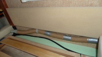

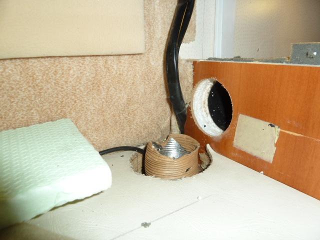

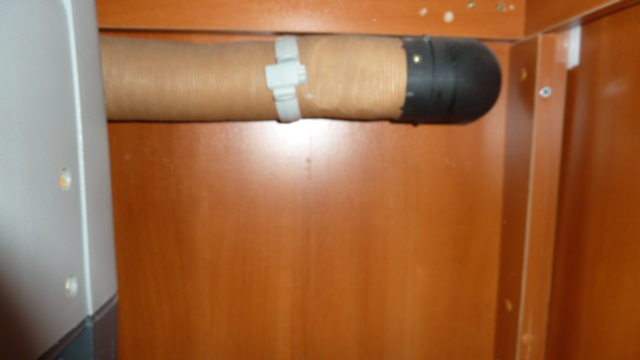

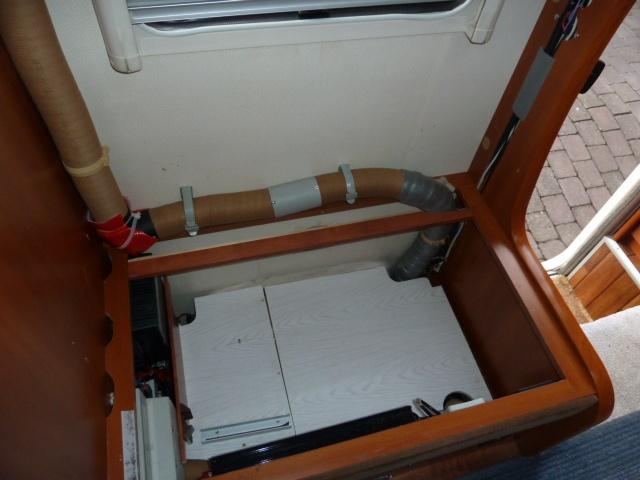

    hier nun (speziell für Udo) die Fotos der Neuverlegung Heizungszuführung Alkoven unserer Sphinx

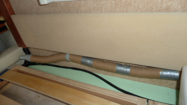

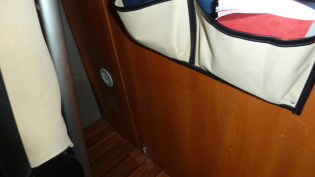

    Verlauf im Sitzkasten. Leitung komplett auf die Hälfte des Stranges neu positioniert und teilweise isoliert, um so wenig wie möglich eine Wärmeabgabe in der Leitung zu haben.

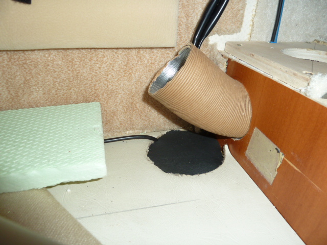

    der neue Einstich in den Alkoven

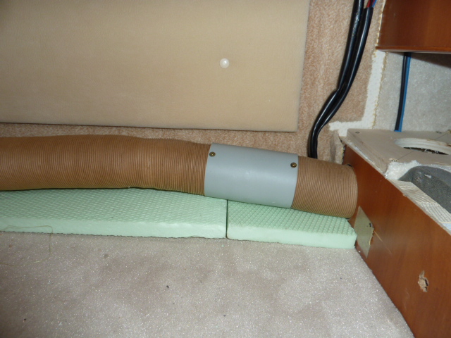

    Gesamtansicht der Leitungsführung
    Schwupps, die Leitung ist verschwunden
    das alte Loch wurde verschlossen und isoliert

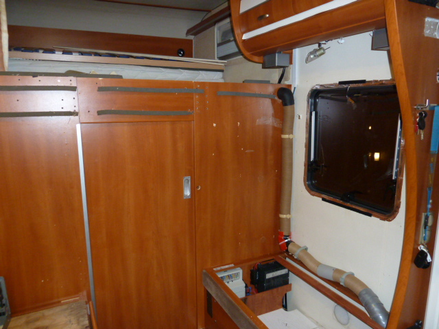

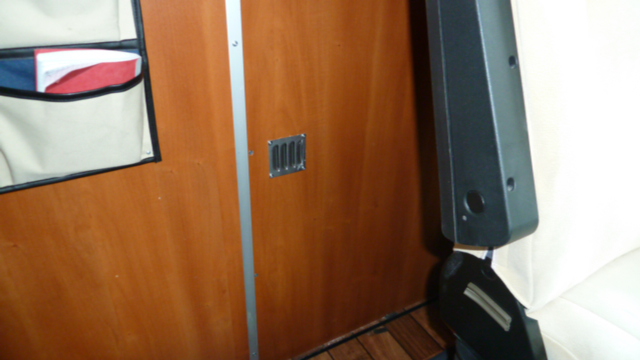

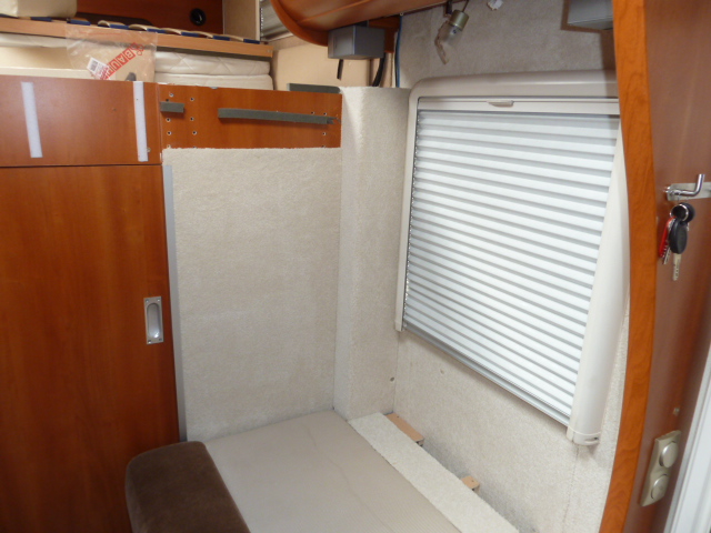

  • hier die restlichen Fakten
    Alkoven rechts vorne (also Fußteil) Verteilung in die Stirnseite und Stirnbrett

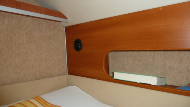

    Alkoven links, also Kopfseite
    Alkoven vorne links, also Kopfseite Auslaß

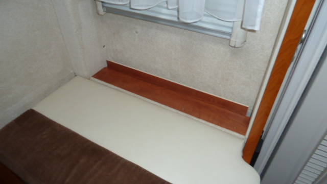

    Einstich zum Fahrerhaus rechts
    Einstich zum Fahrerhaus links
    Ansicht Fahrerhaus rechts
    Ansicht Fahrerhaus links

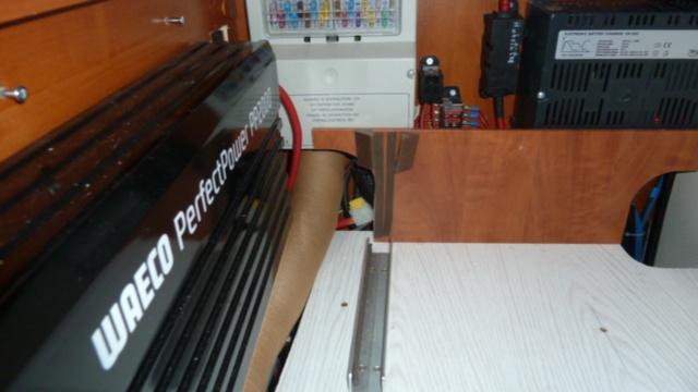

    verdeckter Leitungsverlauf Sitzgruppe
    ich denke Udo, damit sollten die meisten Fragen beantwortet sein. Oder frag einfach weiter, ich antworte. Nein, noch besser, beim Treffen antworte ich Dir ;) ;)
