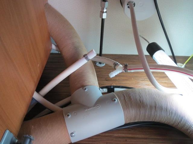

    Ich würde als erstes einen Wasserhahn betätigen so das sich die Pumpe einschaltet, gleichzeitig schaut eine zweite Person bei der Wasserpumpe ob da Wasser austritt, wenn nicht das selbe Prozedere bei den Kunststoff Wasserverteilern, die können schon mal schlecht zusammengesteckt sein, und durch Erschütterung dann undicht werden. Diese Wasserverteiler würde ich an eurer Stelle gegen Messing austauschen, ich habe diese vor einigen Jahren nachdem meine aus Kunststoff auch undicht geworden waren schon ausgetauscht, und einige im Forum hier haben das ebenfalls schon gemacht, wo jetzt diese Verteiler genau sind kann ich nicht sagen, da sie nicht bei jeden Modell gleich verlegt sind.
    Wenn jetzt die Verteiler auch nicht die Übeltäter waren, dann alle Verbindungsstücke welche mit Schlauchschellen versehen sind ausgehend vom Wassertank Kontrollieren und eventuell gleich nachziehen sowie deren Dichtheit Kontrollieren.
    Wenn das alles zu keinen Ergebnis führt, soweit ich das sehe habt Ihr die Runddusche verbaut, könnte auch sein das hinter der Verkleidung eine undichte Stelle ist, das wird dann mit Sicherheit ein bißchen Mehraufwand diese Undichtigkeit zu beseitigen.

    Wollte kurz berichten, dass wir das Leck gefunden haben. Leider war eine Schlauchschelle nicht richtig angezogen bzw. nicht richtig plaziert.
    Der Schaden ist behoben und das Auto wieder trocken. ;)

    diese "Quetschschellen" sind auch bei den alte WoMo's ein Problem.
    Ich habe alle gegen normale, mit dem Schraubenzieher fest zu ziehende Schlauchschellen getauscht.
    Auch bei mir war bei der ersten Fahrt beim Wassverteiler etwas undicht und ich habe, nachdem ein Teppich nass war nachschrauben müssen.
    Aber Problem gefunden, gelöst und weiter geht es. ;)
