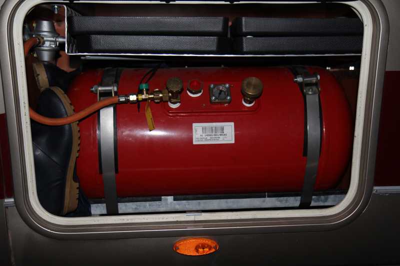

    du kannst dann einen Tank länglich einbauen lassen. Oder noch woanders. Wenn du dir das eine Foto genau anschaust -- dann siehst du da die Füllstandsanzeige drauf.
    Mir hat das bisher immer gereicht -- da ich ja quasi überall damit tanken kann. Im Prinzip kannst du sagen -- dort wo 2 normale 11 kg Flaschen gestanden haben
    bekommst du auch einen 80 Liter tank rein -- der dann vom Volumen soviel wie 3 Flaschen ist.
